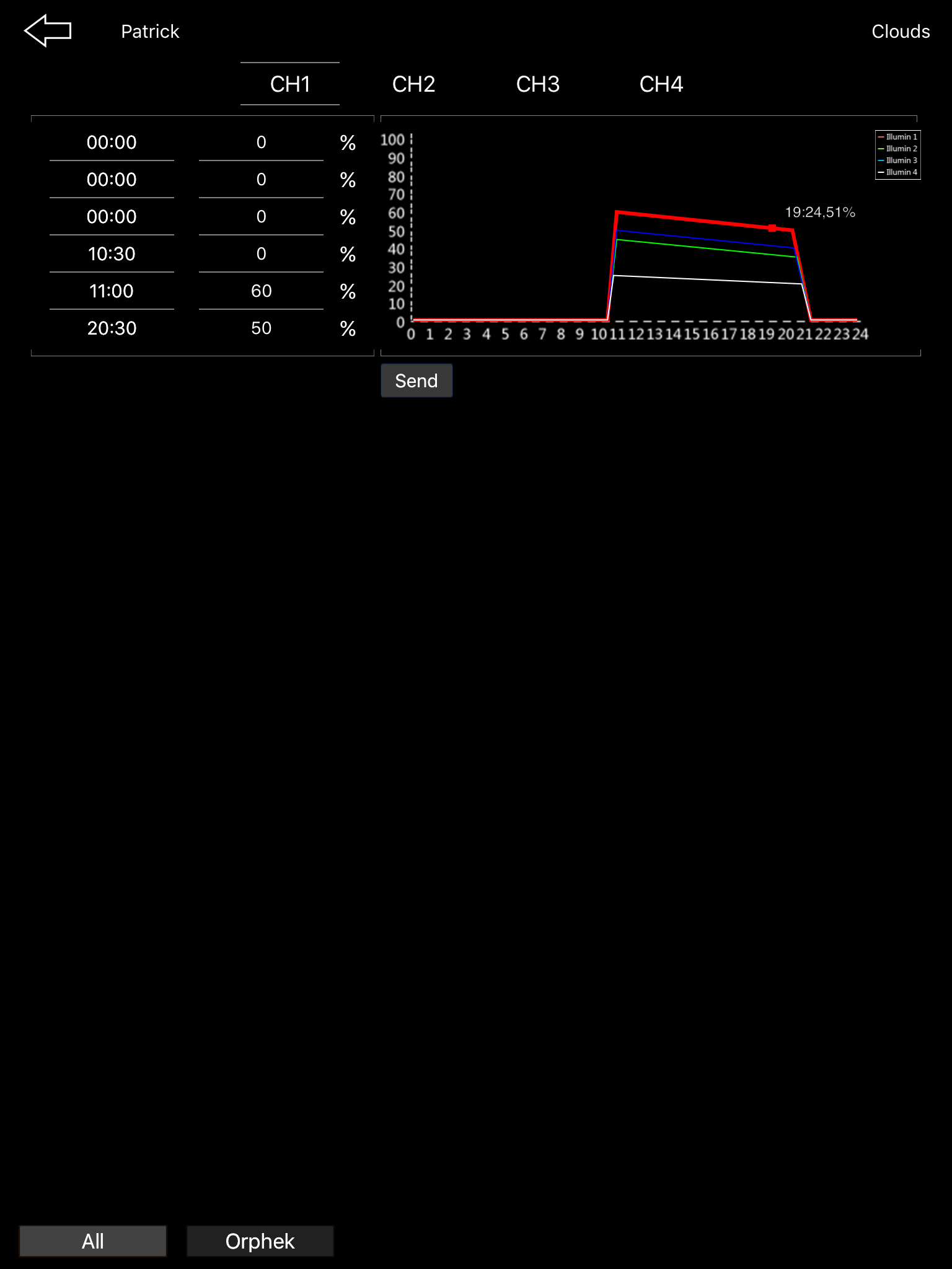

hab mich heute mit der Lampe etwas beschäftigt und mir ein Profil erstellt.
Werde sie am Wochenende mal übers Becken hängen, mal sehen wie es damit aussieht.

@Patrik
Ich habe mittlerweile den blauen Kanal etwas höher (ca10%) als die anderen damit es ein wenig blauer aussieht und aktuell habe ich den 4. etwas weiter unten um zu sehen ob sich etwas verändert... Meine Korallen beschweren sich nocht nicht also lasse ich es erstmal so und schau mal wie sich alles Entwickelt. Mein Peak am Mittag ist ähnlich wie deiner...
Grüße Johannes

Re: Orphek V3
Hi Johannes,
Danke für deine Info.
Ich weiß auch noch nicht wie meine Lichtfarbe über dem Becken aussieht, werde sie morgen Abend mal montieren...
Re: Orphek V3
habe die Orphek Kompakt V3, allerdings mit weißem Gehäuse. Folgende Lichtsettings verwende ich:
Kanal 1:
Start mit 1%
1 h später 60 %
3 h später 100 %
4 h später 100%
3 h später 60%
1 h später aus mit 0%
Kanal 2:
Start mit 1%, 30 min. vor Kanal 1
1 h später 60 %
3,5 h später 100 %
4 h später 100%
3,5 h später 60%
Kanal 3:
1 h später 45 %
3,5 h später 85 %
4 h später 85%
3,5 h später 45%
Kanal 4:
Start mit 1%
1 h später 30 %
3 h später 60 %
4 h später 60%
3 h später 30%
Hier die Kanalfarben:
https://de.orphek.com/orphek-atlantik-c ... -lighting/
Habt ihr bereits Erfahrungen mit der beleuchtung sammeln können? Würdet ihr Änderungen vornehmen? Für den nicht so anspruchsvollen Teil meiner Korallen passt es sehr gut. Die Milka wächst und gedeiht. Allerdings habe ich immer wieder Bedenken bzgl. anspruchsvollerer SPS.
Becken aktuell:
http://sangokai.org/forum/viewtopic.php ... =40#p22536
Stefan

Re: Orphek V3
Ich würde die Einstellungen eine Weile so lassen und wenn sich deine Tiere nicht beschweren ist wohl alles gut
Meine Acros beginnen jetzt nach einigen Wochen Eingewöhnung und bei endlich stabileren Wasserwerten auch ordentlich zu wachsen unter der Lampe.
Was mich interessieren würde ist, wie hoch du die Lampe hast und welche Fläche sie ausleuchten muss.
Meine hängt jetzt auf 33cm und vorher auf knapp 30. Das hat bei mir einen großen Unterschied gemacht bzgl. der Ausleuchtung.
Edit: hat einer von euch die Funktion, die Lampe über Internet zu steuern schonmal benutzt? Es klappt aber ich weiß noch nicht so recht wozu es gut sein soll
Johannes

Re: Orphek V3
bei mir hängen 2x Kompakt (34cmx24cm) über 100cmx50cm 20cm über Wasserspiegel. Hänge ich sie höher, leuchten sie vor allem Rahmen aus :>
Stefan
