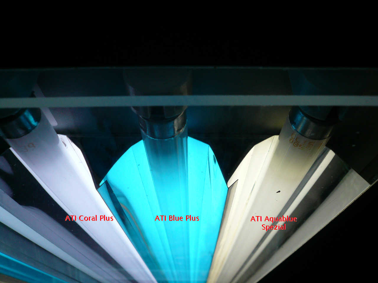

Hallo Günther, die besten Erfahrungen habe ich in der Kombination ATI Blue Plus und ATI Aquablue Spezial, was die Pflege von SPS Korallen anbelangt, gemacht. An Deiner Stelle würde ich mich mehr auf die ATI Aquablue Spezial setzen. Dazu kommt noch das die ATI Coral Plus nicht solange hält wie die Aquablue Spezial. Die Lichtleistung hat bei der Coral Plus im Vergleich zu der Aquablue Spezial shat chneller abgenommen. Ich habe damals ein Bild von unten bei meiner ATI Lampe geschossen. siehe Anhang. Da die Vertex sowieso sehr blau stahlt, würde ich dir wirklich diese T5 Lampe als Zusatz empfehlen.

Danke für das Foto da kennt man schön den Unterschied der coral+ und der AB Spezial, wie schon erwähnt werde ich ja jetzt auf 2x80 + 2x54w steigern da habe ich dann auch die möglichkeit die röhren zu mischen und mir die reaktion der Korallen anzusehen.
