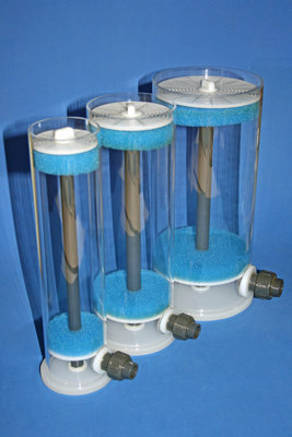

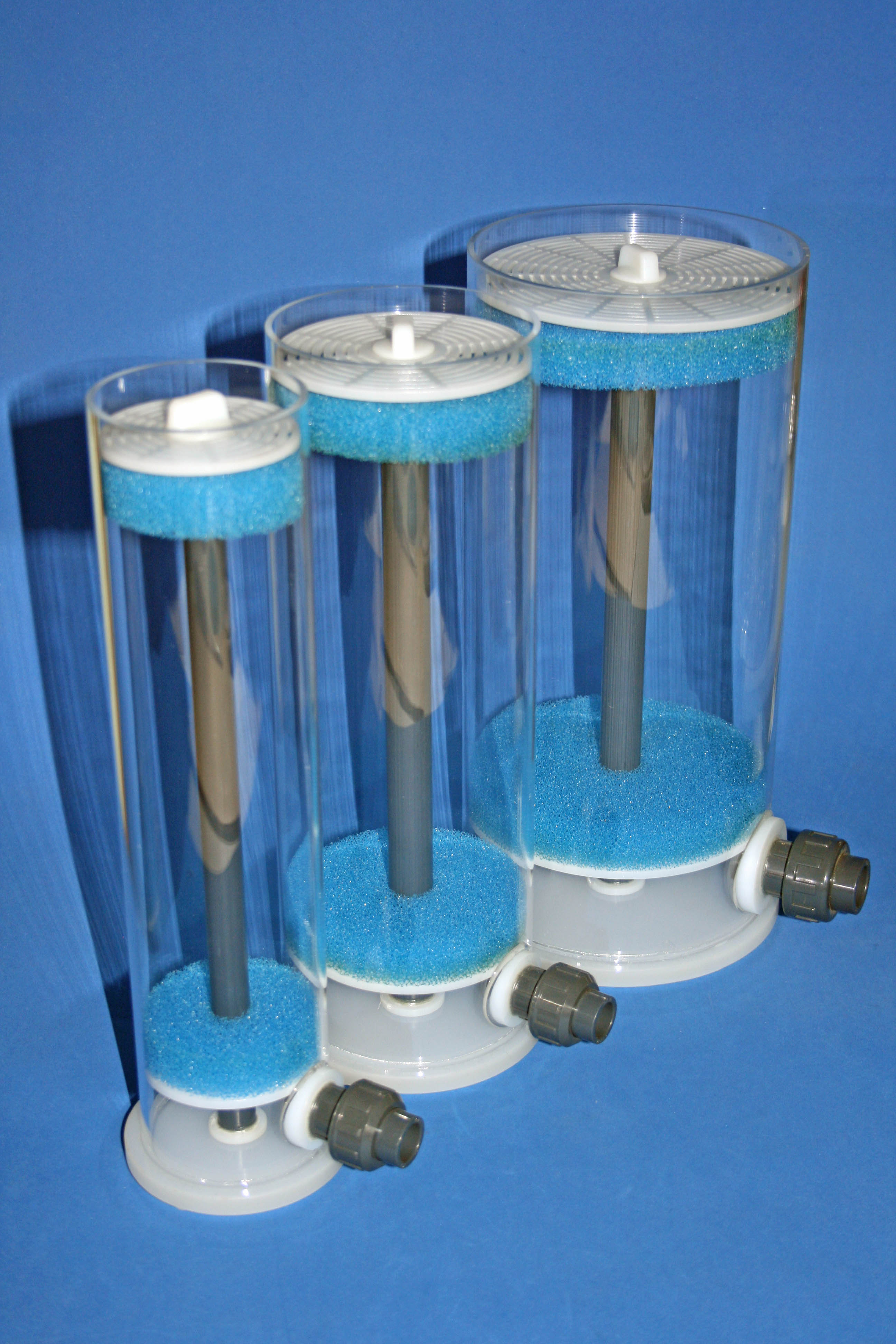

ich betreibe zur Zeit einen Fließbettfilter von KnePo für den Dauereinsatz der Sangokai Aktivkohle (200g).
Ansicht finde ich den Filter super, aber spätestens nach einer Woche drückt sich der unterer Filterschaum nach oben und die Aktivkohle kann sich nicht mehr frei bewegen. Um an den unteren Schwamm zu kommen muss ich die ganze Kohle entfernen - ist irgendwie nicht so toll. Den Schwamm weglassen, geht leider auch nicht, da die Sangokai Kohle ja recht klein ist.
Welche möglichen Alternativen gäbe es?

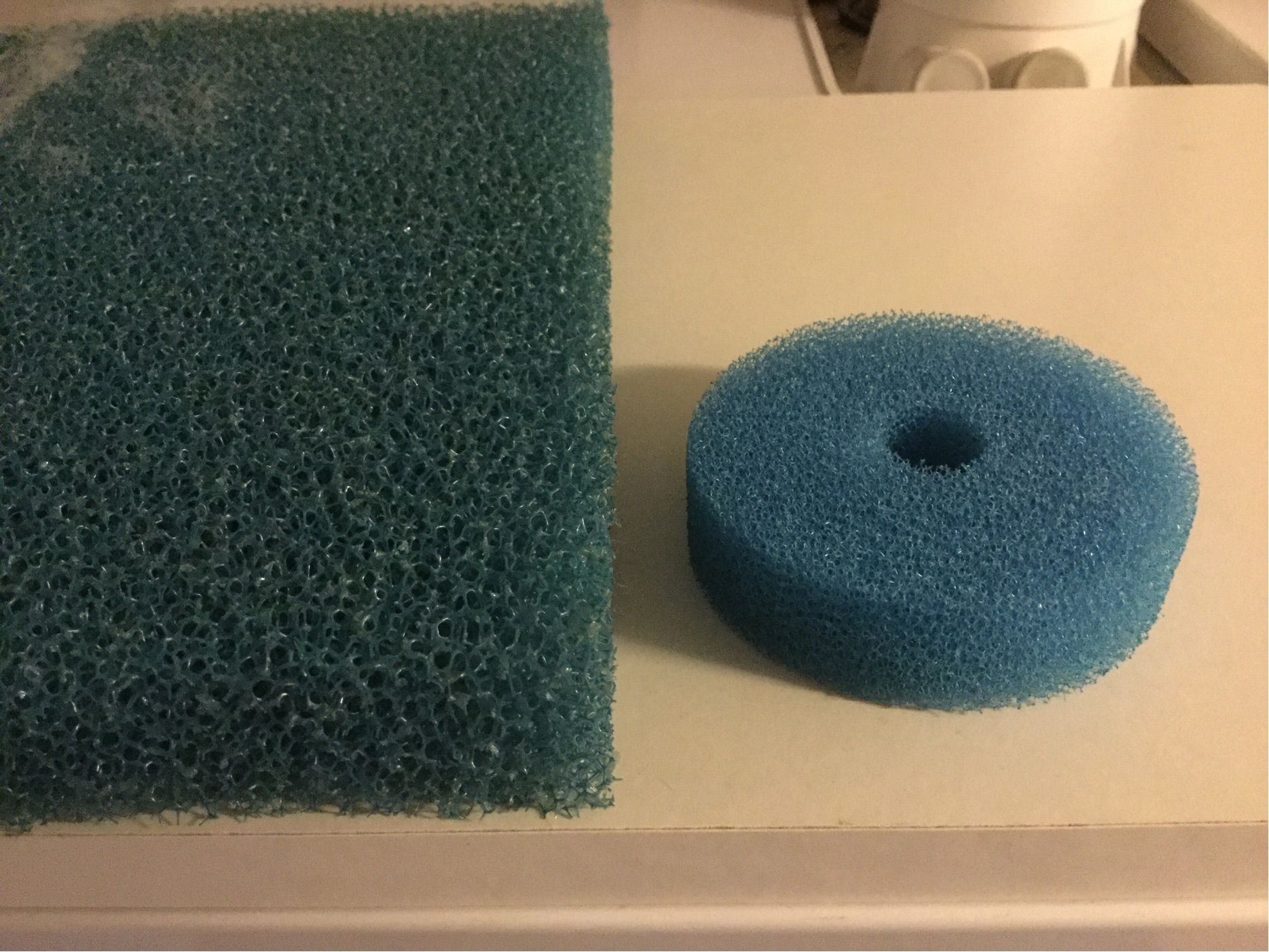

ich habe auch den Knepo im Einsatz, allerdings den für den externen Bertrieb und hatte das Problem auch, die originalen Schwämmchen sind ja recht fein, ich habe mir einfach aus einem gröberen Schwamm ein Stück zurecht geschnitten und unten in den Filter getan.
In den jetzt gut drei Monaten war er nicht einmal verstopft...
Links der Ersatzschwamm, rechts das Original

Hallo Frieder,
gute Idee mit dem gröberen Filterschwamm (hätte ich auch selber drauf kommen können
Danke für den Tip
Danke für den Tip
