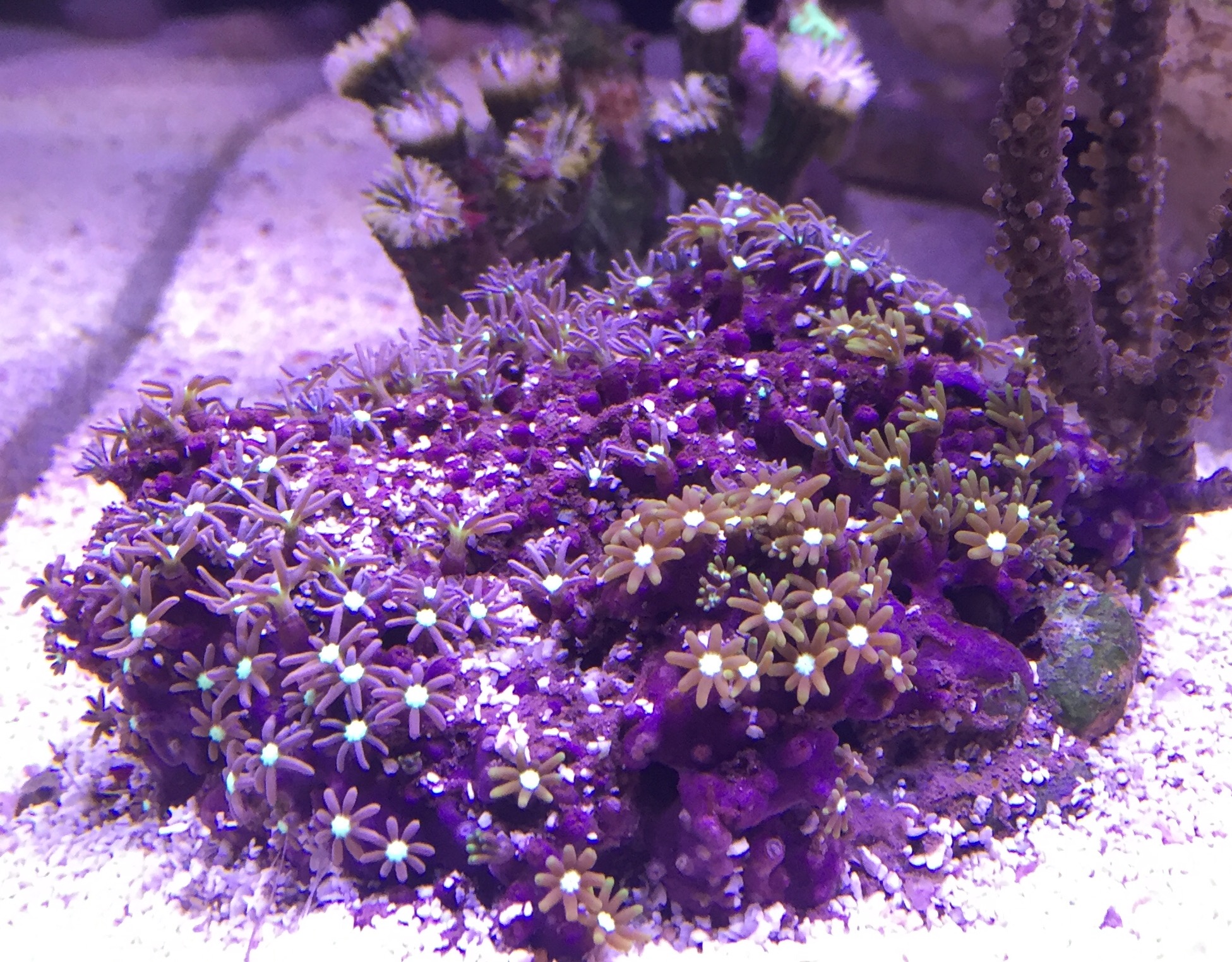

Eine meiner Gorgonien ist auch von der roten Seuch befallen.
Was meint Ih ist die noch zu retten?
Oder soll ich sie besser entfernen?

Sry
Hier noch das pic.

Hi Patrick,
die Cyanos solltest Du entfernen, ev. mit einer Pipette abblasen.
Sieht jetzt eigentlich nicht so aus als würde sie eingehen, Polypen sind ja ein bisschen zu sehen, wird schon.

Die lassen sich leider weder wegblasen noch abschaben.
Die sind richtig festgewachsen.
Dort wo mann die Schicht entfernen kann sieht es 12 Std später genauso aus.

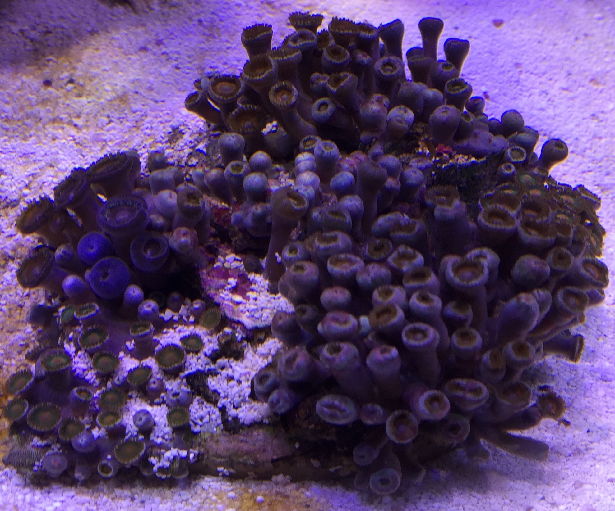

Hallöchen
Seit Gestern zeigen die übrig gebliebenen Korallen schüchtern einzelne Polypen.
Ich denke das Becken ist auf dem Weg der Besserung.
Auch das Wasser sieht nicht mehr wie Rotwein aus.
Offensichtlich war das ja eine fiese Attake von Cyanos.
Weshalb ich die unter dem Mikroskop nicht erkenne ist mir ein Rätsel.
Auch der Auslöser ist mir nach wie vor unbekannt.
Was kann ich in Zukunft tun um sowas früher zu erkennen und vorallem wie kann so eine Seuche früh behandelt werden?lezten Samstag habe uch einmalig Wondermilk dosiert. Dies hat dem trüben Wasser den Garaus gemacht.
WW und die UV (grossen Dank an Claudia) haben auch die Wasserfabe und offensichtlich auch den Eindringlingen entgegengewirkt.

Hier noch ein Bild von eben gerade.
Liebe Grüsse
Re: Neuling plant Riffstart 130 Liter
Oh sorry. Das waren schon soviel Beiträge hier, da kam mir das jetzt älter vor :roll:
So sieht es ja schon gut aus. Das mit den Krusten und der Clavularia ist erstmal nicht so schlimm, die lassen sich gerne mal feiern. Machen meine jedenfalls auch ab und an mal. Bei Weichkorallen kommt das eh öfter vor, wenn sie sich reinigen.
