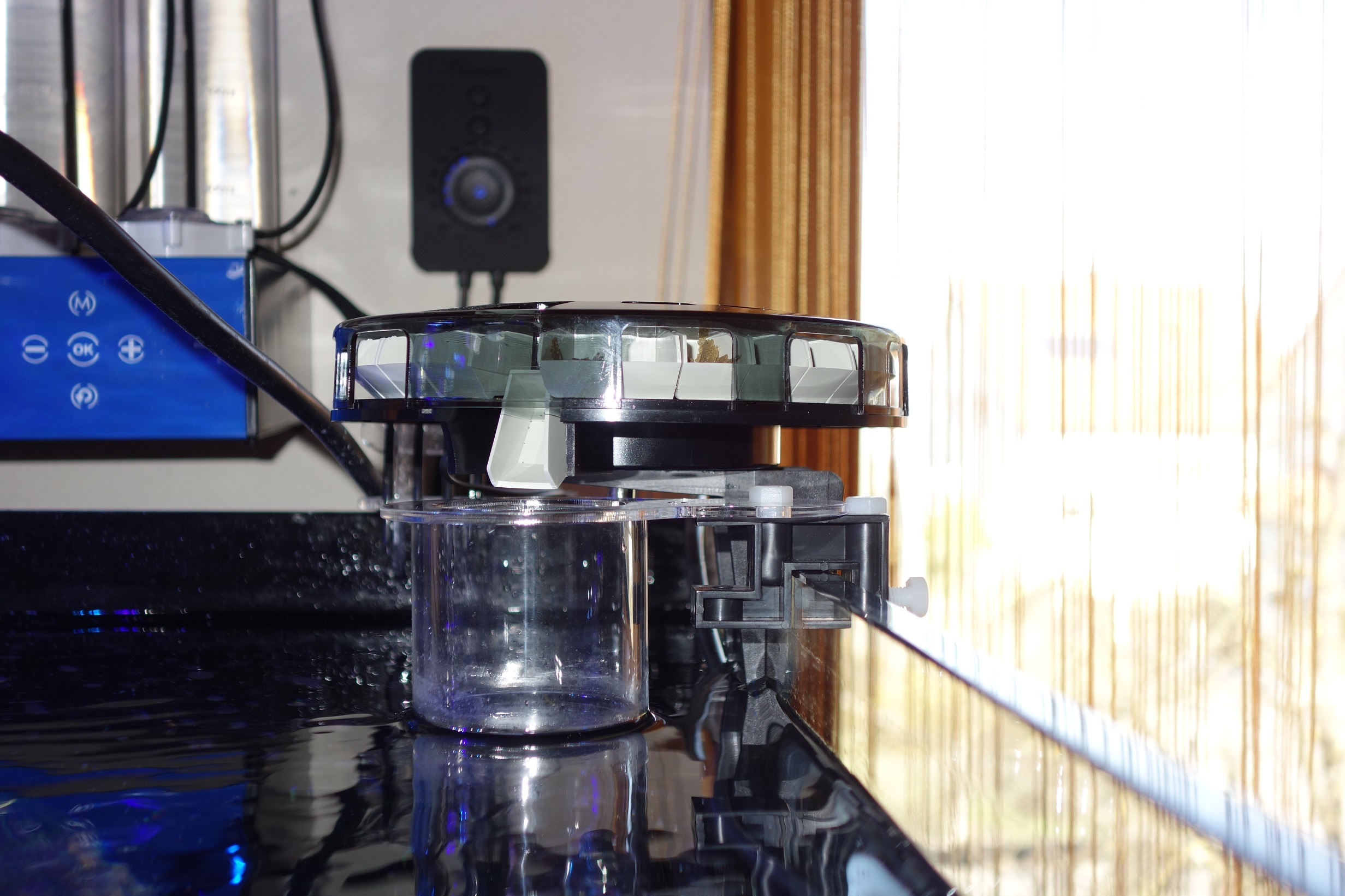

Hatte bis jetzt den JBL Automat im Einsatz. Leider kommt auf Stufe 1 sehr viel von dem kleinen Granulat raus. Habe das M. Werde beim nächsten mal L nehmen.
Habe mir jetzt gerade den Rondomatic gekauft. Da kann ich die Menge selber bestimmen welche gefüttert wird.

Ich glaube es war Zuviel Futter welches auf Stufe 1 gekommen ist von dem neuen. beim alten Futter kam weniger raus da grösser. Po4 gerade nochmal gemessen 0,13. Ich hoffe er ist morgen wieder auf 0,0...
Das wird ich mal testen mit dem Glas und Futter
Aber das Futter scheint gut zu sein. Bilde mir ein die Farben der Fische sind kräftiger.

Haute in der Früh war vor dem Füttern der Po4 wieder auf 0,042 zum Glück. Nach dem Füttern mit dem Rondomatic ist er auf 0,064 gestiegen (45min nach dem Füttern gemessen).
Also habe ich wohl 2 Tage zu viel gefüttert mit dem JBL Automat. Der neue ist super weil ich die Portionsgröße selber bestimmen kann.

Ja i mach morgen um 10 Uhr ein Video - Will jetzt nicht wieder was reinkippen
Verwende das M Granulat welches vom Rondomatic über ein Futterrohr reinfällt direkt über der Gyre. Dadurch verteilt es sich schön im Becken.
Die Größe "M" fällt gar nicht zu Boden - schwimmt schön in der Strömung
Habe mir auch noch das Dr. Bassleer Regular Granulat gekauft welches nach der Forte Kur verwendet wird.
