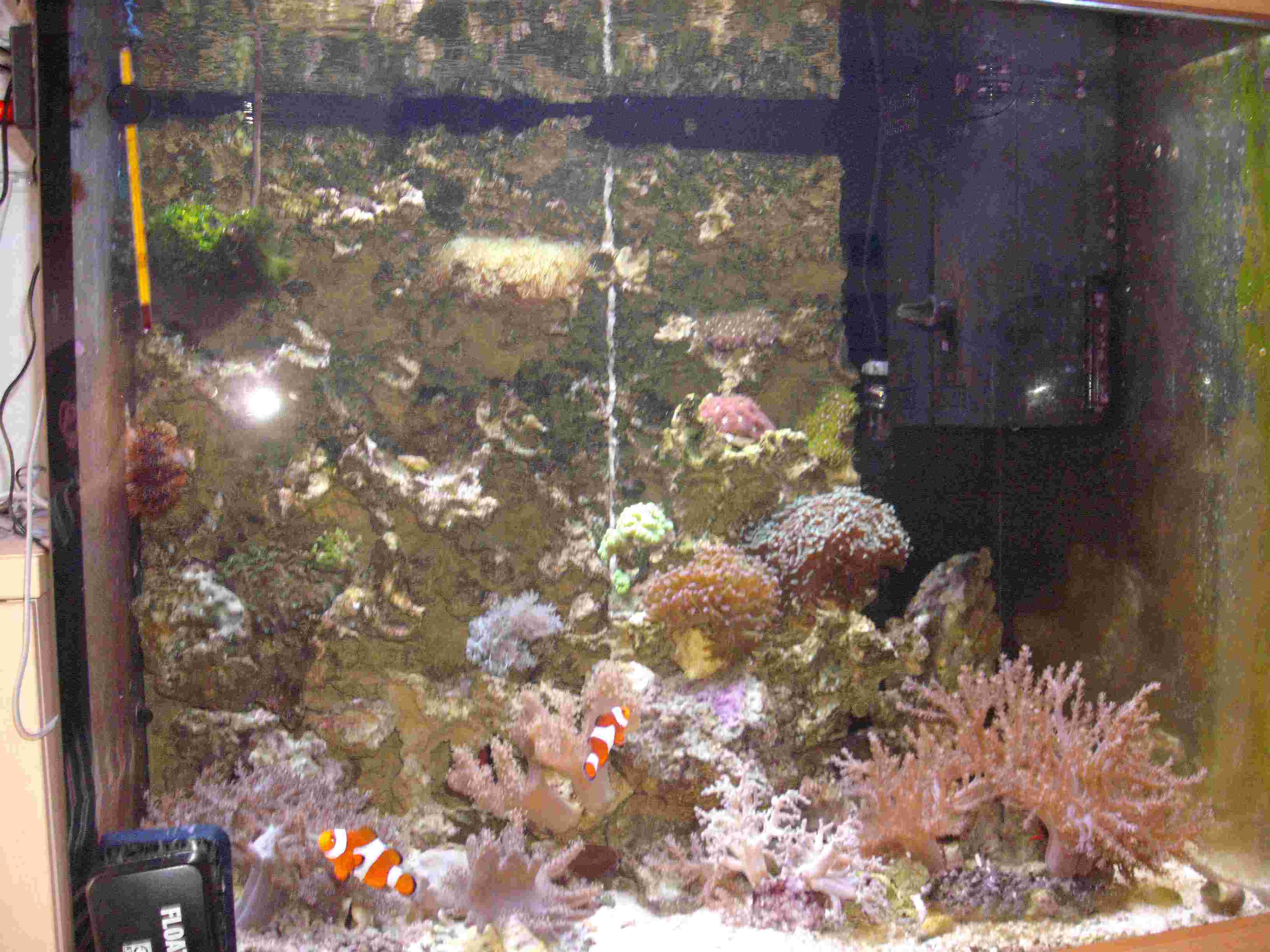

Hier mal eine Gesamtansicht: Links ist die Strömungspumpe von Tunze, die im Intervall läuft und rechts das Reefpack von Tunze.

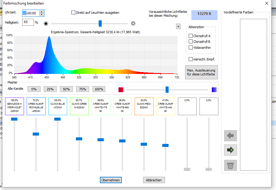

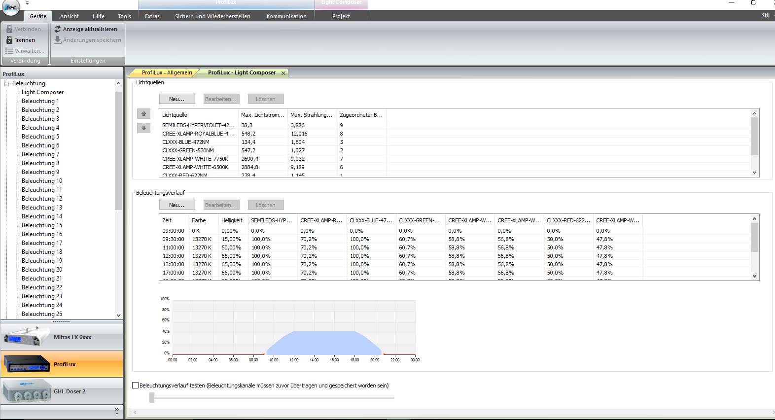

Mit der Beleuchtung spielt es sich momentan ein. Anbei zwei Übersichten der Einstellung. Es sind zwei Ocean Blue und zwei Actinic Lightbars von GHL verbaut.
