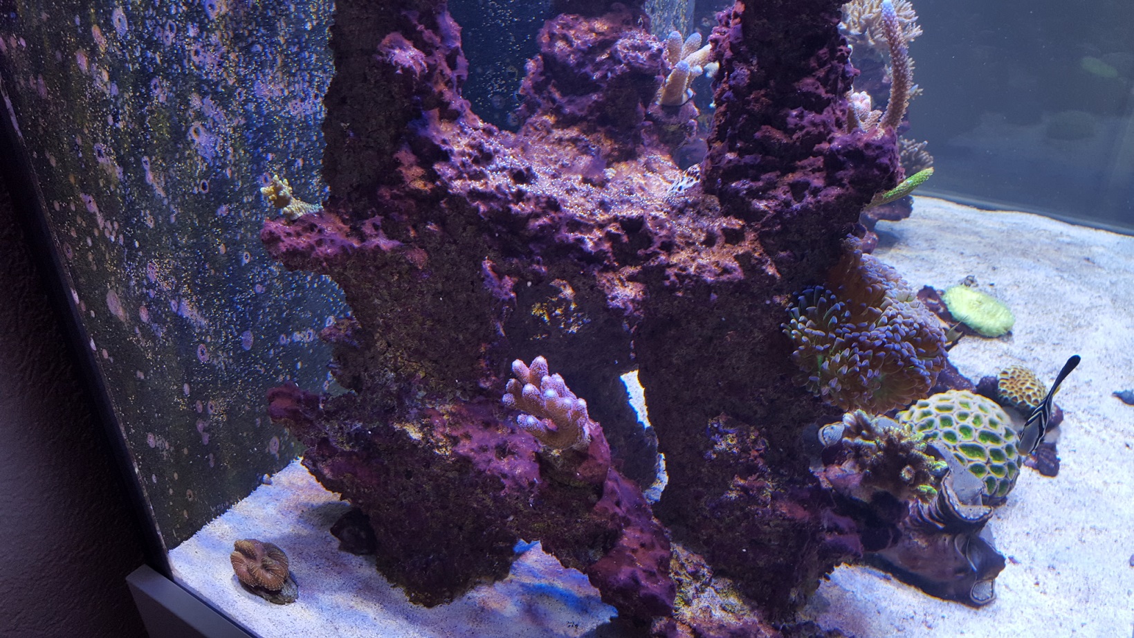

Ich dosiere seit 2 Tagen wie von dir vorgeschlagen wieder die normale Dosis vom Basisprogramm.
Die Cyanos haben sich in den letzten zwei Tagen nahezu verdoppelt und überziehen nun fast alles, auf dem Sand fängt es auch an.
Ich denke das war keine gute Idee...Die Wasserwerte bestätigen dies:
Nitrat: 0.00 mg/L -->(nicht mehr nachweisbar mit Low Range Nitrat Test !
Phosphat: 0.0093 mg/L
Denke ich setze die Dosierung wieder herunter wie bisher oder was meinst du?
Gruss Mathias
Re: SPS-Riffaquarium 600L
Ich persönlich würde mit der halben Dosierung des Basis Produkte arbeiten und bei deinen extrem niedrigen Nährstoffen sowohl das nutri Complete als auch das nutri comPlex dosieren. Ich hatte eine extreme Cyano-Plage, die nach der Erhöhung meines Phosphatwertes komplett verschwunden ist. Bei dir kann das natürlich andere Gründe haben, aber die Cyanos können schon von deinem Nährstoffmangel kommen.

ich gebe Carlo recht, Deine Cyanos sind also offensichtlich stark durch den Nährstoffgehalt verursacht. Diese Test mit der Erhöhung der Dosierung war also in gewisser Weise auch hilfreich. Setze die Dosis wieder etwas runter und wie Carlo schon sagte, arbeite dafür etwas stärker mit complete/comPlex.
Du solltest ggf. auch den Fischbesatz erhöhen!

Ja insofern war es interessant und hilfreich dies herauszufinden. Ich dosiere momentan wieder die Hälfte Das Basisprogramms, sowie Complete und Complex. Werde mal Nitrat und Phosphat im Auge behalten.
Das mit dem Fischbesatz stellt sich als etwas schwierig heraus, habe momentan keine Idee was ich zu meinen Chromis dazugesellen könnte.
