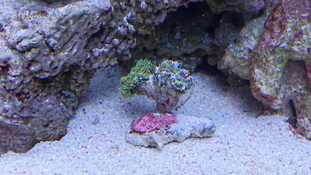

ich habe zwei Problemkinder im Becken. Zum einen wie seit längerer Zeit bekannt meine Echinopora. Aber genauso große Sorgen bereitet mir meine Euphyllia yaeyamaensis. Diese hat sich fast vollständig eingezogen. Leider kann ich meine Werte erst morgen messen. Allerdings vermute ich das Bor- und Kalium immer noch nicht stimmt bzw. zu niedrig ist und die beiden Tiere deshalb meckern. Ich habe bereits Bor- und Kalium chem-individuell von längerer Zeit dosiert. Aber ich befürchte das diese Werte noch immer nicht stimmen. Ich denke das nur ein Test bei Fauna Marin Licht ins Dunkle bringen wird.
Ich weiß es ist schwierig, ohne die entsprechenden Werte, eine Einschätzung abzugeben. Aber vielleicht kann jemand etwas dazu sagen?!

Hier ein Bild im Vergleich vom Riffdach.
Gruss Martin
Re: Meine Problemkinder Euphyllia und Echinopora
Ohne Werte kann man da nicht wirklich was sagen. Was mir aber auffällt ist, dass du extrem wenig Kalkrotalgen auf dem Gestein hast. Miss doch mal die Standarwerte KH, Ca, Mg, PO4 und NO3 und poste sie hier. Parallel unbedingt eine Fauna Marin Analyse machen lassen, damit du bzgl. Bor und Kalium Gewissheit hast. Die beiden von dir genannten Korallen sehen wirklich gar nicht gut aus. Das kann aber viele Ursachen haben. Da bringen erst die Werte ein bisschen mehr Klarheit.

also betrachtet man das Gesamtbecken, dann würde ich bei den vorliegenden SPS Farben und dem sichtbaren Wachstum z.B. an der Seriatopora kritische Bor und Kaliumdefizite ausschliessen. Das würde Dir als systemischer Fehler deutlich mehr Probleme verursachen.
Manchmal reagieren LPS auch bei niedrigem Iodgehalt so, wobei ehrlich gesagt die Echinopora auch deutliche Strahlungsstresssymptome zeigt.
Eine economy Analyse wäre auf jeden Fall ratsam, würde aber eher einen Umgebungsfaktor wie das Licht oder auch die Strömung in den Fokus stellen.

Die Echinopora - oder ist es eine Chalice? - habe ich etwas versetzt. Sie sitzt jetzt unterhalb der großen grünen Acro im Halbschatten. Jod (chem-iof) wird täglich mit 4 Tropfen dosiert. Ich hoffe der Economy-Test trifft schnell ein. Bin sehr gespannt auf die Ergebnisse.
