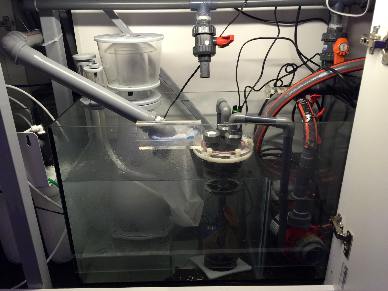

danke für die Bilder. Bei 25°C entspricht eine Dichte von 1,024 g/cm^3 einer Salinität von 35,9 psu, nicht 35,0! Das ist jetzt kein großer Fehler, aber achte bei der Umrechnung von Temperatur und Dichte die jeweiligen Umrechnungstabellen. Die Dichte ist immer von der Temperatur abhängig!
Die Lampen würde ich mit weiß 90°, blau 90° und royalblau 75% betreiben. Alle anderen Kanäle kannst Du erst einmal auch aus lassen.
Weiß Du denn, welche Korallen Du einsetzen möchtest? Das ist eine entscheidend wichtige Frage, damit Du diesen üppigen Siedlungsraum auch schnellstens besetzt bekommst! Ansonsten plagst Du Dich mit vielen Algen rum, die sich dort ansiedeln. Du hast da eine sehr sehr schwere Gestaltung gewählt, weil das eben besondere Anforderungen an die Korallen/Wirbellosenauswahl stellt und Du auch wissen musst, wie Du die Korallen an einer senkrechten Wand befestigen kannst. Bitte keinen Korallenmörtel verwenden, die geben recht viel Lithium und ggf. auch andere Schadstoffe ab, die Du nur über viele Wasserwechsel kontrollieren kannst. Wenn Du Mörtel verwendest, solltest Du das erste Jahr auf jeden Fall wöchentlich 10% Wasser wechseln!
