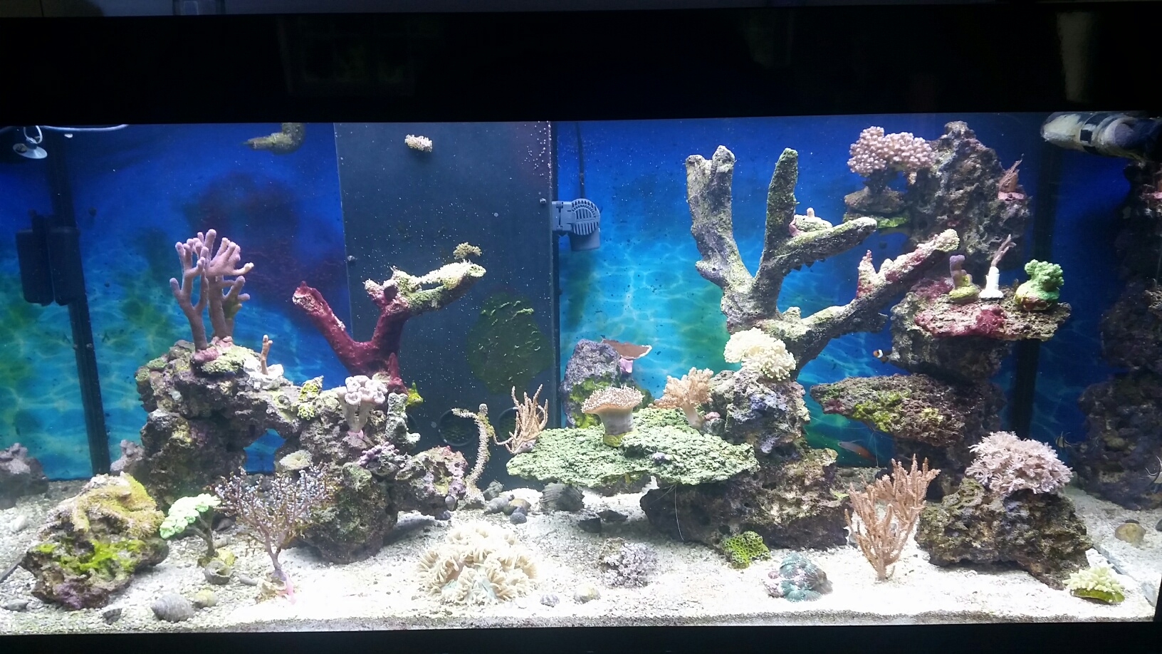

Dein Becken schaut jetzt ja auch nicht so schlecht aus. An dem einen Ast sind halt viele Cyanos, das kann auch ein Licht- oder Strömungsproblem sein.
