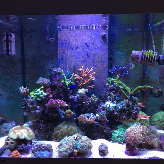

Hey,
hier mal ein kurzes Update. Ich hab die Sanilität angepasst und die KH angehoben. Hab meine Test nochmal mit der Referenz korrigiert. Leider hat es meine Acropora Tenuis nicht geschafft. Außerdem hab ich jetzt 2 Wasserwechsel mit dem von Jörg empfohlen Fauna Marin Salz durchgeführt und die Beleuchtung angepasst.
Die Cyanos sind fast verschwunden. Aber so seit 2,5 Wochen haben meine Korallen begonnen Dinos abzustoßen. Noch hält es sich zum Glück in Grenzen, so das sie sich nur leicht auf den Steinen absetzten. Meine aktuellen Werte sind
KH 7,1
CA 440
MG 1340
PO4 0,025
Nitrat 5
Ich hab leider trotz Filterwatte noch recht viele Schwebstoffe im Wasser und meine Scheiben sind nach ein paar Stunden wieder mit einem grünen Belag überzogen. Anbei noch ein paar aktuelle Bilder vom Becken, meinen Problem Korallen und meiner Beleuchtung.
KH 7,1
CA 440
MG 1340
PO4 0,025
Nitrat 5
Gruß Johannes
Re: Incpiria 200
Hallo Johannes,
dass ist doch eine gute Entwicklung. Die Algenbeläge sind normal. So etwas gehört zur Beckenbiologie dazu.
Den weißen Kanal kannst du aber noch auf 255 hochstellen, sodass er gleich mit blau ist.

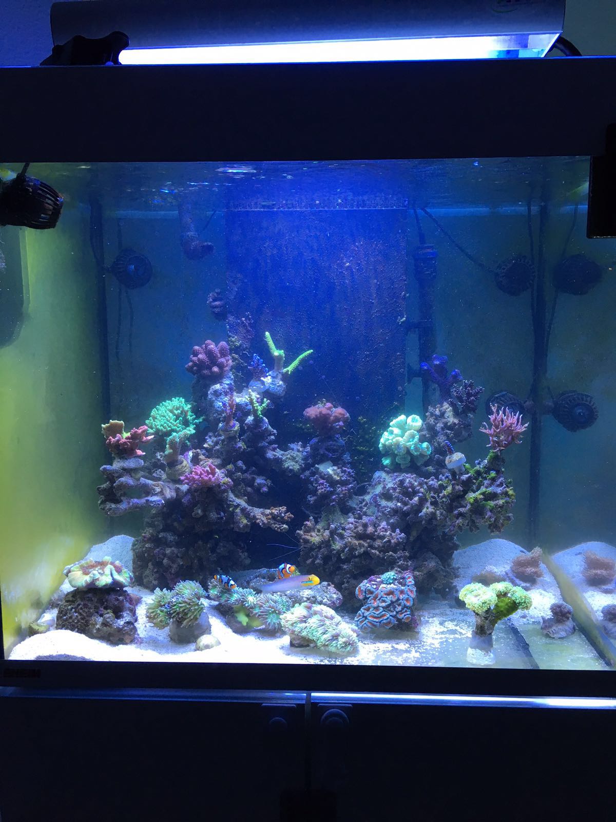

Re: Incpiria 200
nach längerer Zeit mal nen aktuelles Bild. Es läuft momentan eigentlich ganz gut. Aber ich habe leider Probleme mit Caulerpa peltata . Kann ich das Lebendgestein auf einmal durch eine Keramiksäule ersetzten oder kann es da Probleme geben?
Gruß Johannes
Re: Incpiria 200
Hi
Aso die Entwicklung ist ja hammermässig!
Die Keramik kannst Du sicherlich auf einmal einbringen, da diese aber zuerst besiedelt werden osllte wird es kurzzeitig einen EInfluss haben auf die Parameter. Hast Du keine Seeigel im Becken?
Aus einem anderen Beitrag herraus
Ich will nicht sagen dass DU diese Fische einsetzten sollst... nur aussagen, dass die Alge fressbar istNachdem jedoch mein Siganus unimaculatus, mein Zebrasoma flavescens und mein Acanthurus pyroferus wieder ins Becken kamen machten sie sich nach kurzer Zeit darüber her und haben sie komplett in zwei Tagen vernichtet.
