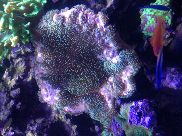

ich habe seit 2,5 Jahren ein 600 Liter becken stehen.Leider geht nicht wirklich etwas voran. DIe Weichkorallen wachsen (leider hat die Lederkoralle Probleme), SPS gehen fast garnicht, Zoas wachsen nicht usw. . Habe Riffkeramik verbaut. Letztes Wochenende habe ich mal eine Wasseranalyse gemacht und es war erschreckend! Es ist viel zutun. Packen wir es an! Wasseranalyse und Anamnesebogen habe ich hoch geladen. Ich bin ueber alle Hilfe dankbar!!!!!!!

Zur Wasseranalyse: Dein absolutes Kernproblem ist die viel zu niedrige Salinität. Die musst du dringend auf 35 psu anheben. Damit steigen auch automatisch die Werte der Makroelemente, die in der Analyse jetzt alle als zu niedrig ausgewiesen sind. Ansonsten sieht die Analyse nicht so dramatisch aus. Dein Phosphat ist auch sehr hoch. Aber zur Ursachenanalyse benötigen wir den Anamnesebogen.

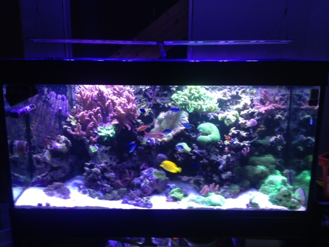

Re: Mein 600 Liter Becken - Kurz vorm aufgeben :-(

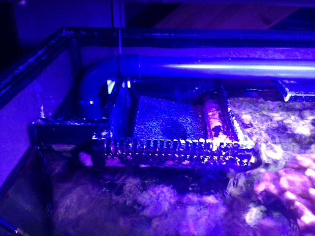

So die ersten Bilder.

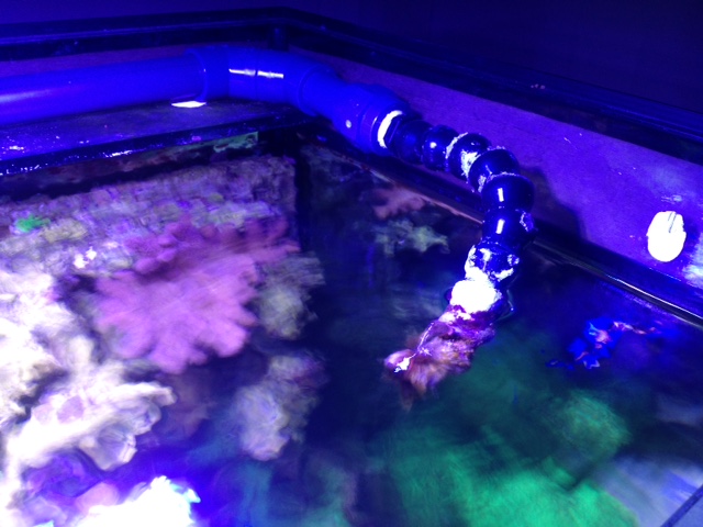

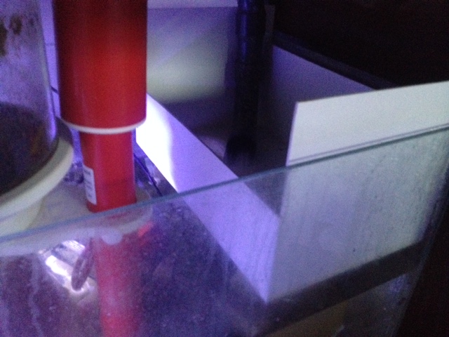

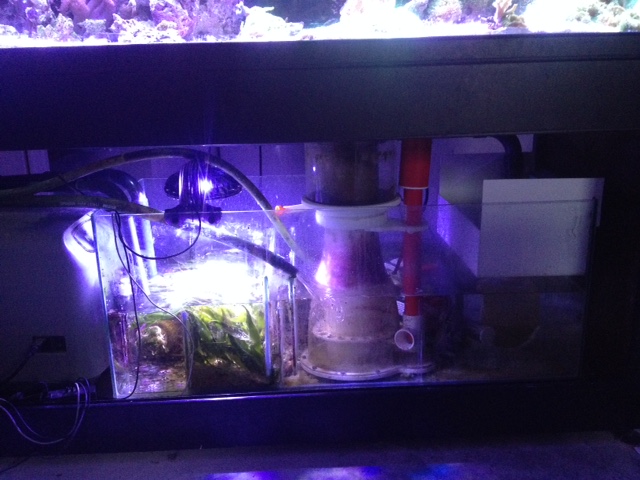

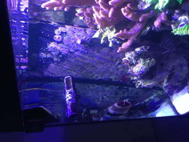

Und die naechsten.
Die letzten Bilder und der Anamnesebogen. Ich hoffe ihr koennt mir weiterhelfen. Wasserwerte stehen wie gesagt im Test. Ausgangswasser hatte eine Temperatur von 25,5 Grad und 1,023 Salzgehalt. Wie soll ich weiter vorgehen? Bin ueber jeden Tip dankbar.
MFG Ronny
