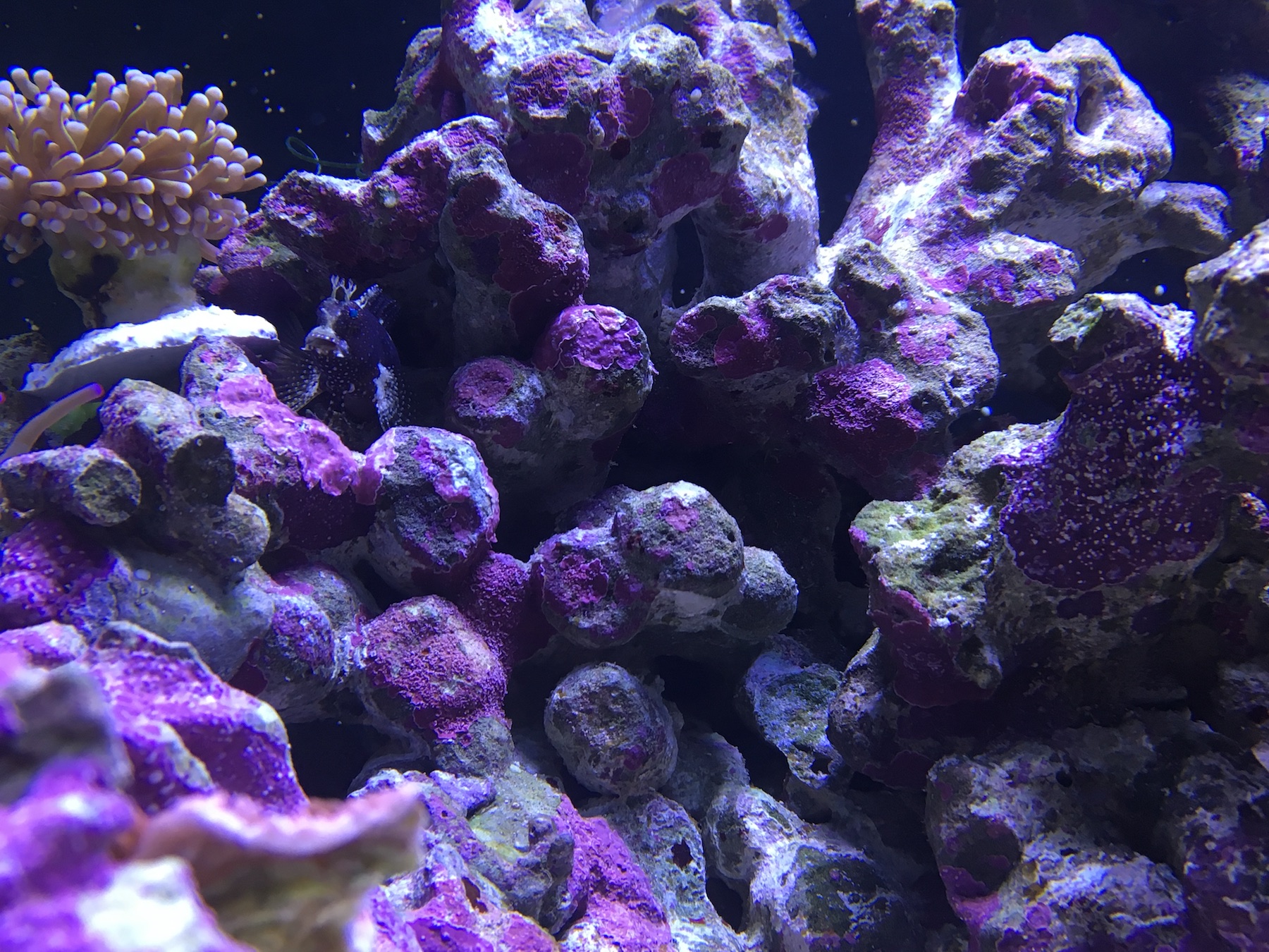

Nach zwei Wochen habe ich diesen tristen Anblick nicht mehr ausgehalten und ich habe die Keramik raus geholt. Entgegen meiner eigentlichen Absicht, auf LG zu verzichten, um mir keine unliebsamen Überraschungen einzufangen (zig Krabben, Hydropolypen, Kieferwürmer, alles schon gehabt...) habe ich doch LG eingebracht. Ein Blick auf das LG genügte um zu sehen, dass es gute Qualität ist und durch die Struktur gibt es keine Höhlen für unliebsame Gäste. Das Risiko erschien mir plötzlich vernachlässigbar (Gott sei Dank hat mich mein Bauchgefühl nicht im Stich gelassen) und ich habe 15 Kilo gekauft.
Es sind nur mit Kalkrotalgen bewachsene, saubere Korallenäste, die überraschend viele kleine Röhrenwürmer beherbergen.

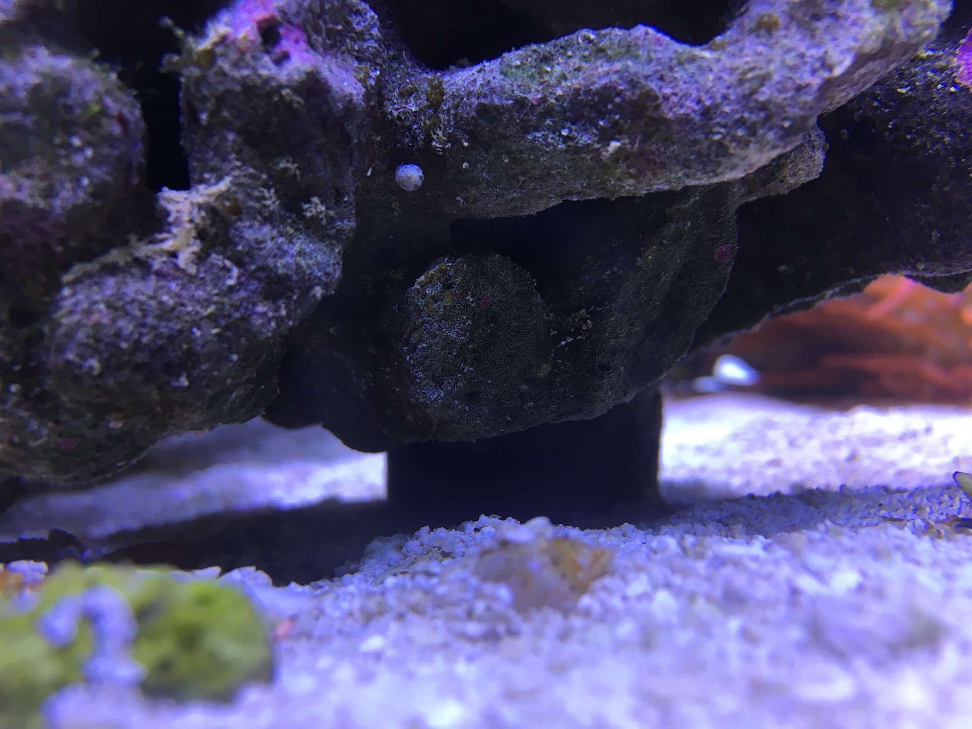

Das Gestein habe ich in zwei luftige Haufen vermörtelt, die über eine Brücke miteinander verbunden sind. Hinzu kamen 25 Kilo Livesand, welcher mir rein optisch sehr gut gefiel. Die Steinaufbauten stehen auf Stelzen und haben keinen Kontakt mit dem Sand. Ich habe einfach ein paar löchrige PVC-Rohre mit 40er Durchmesser genommen und diese mit dem Gestein vermörtelt. So habe ich mehr Schwimmfläche und kann schwarze Gammelecken vermeiden.
Der Sand kann so auch besser von den Strombus, Nassarius und dem Seestern durchpflügt werden.
