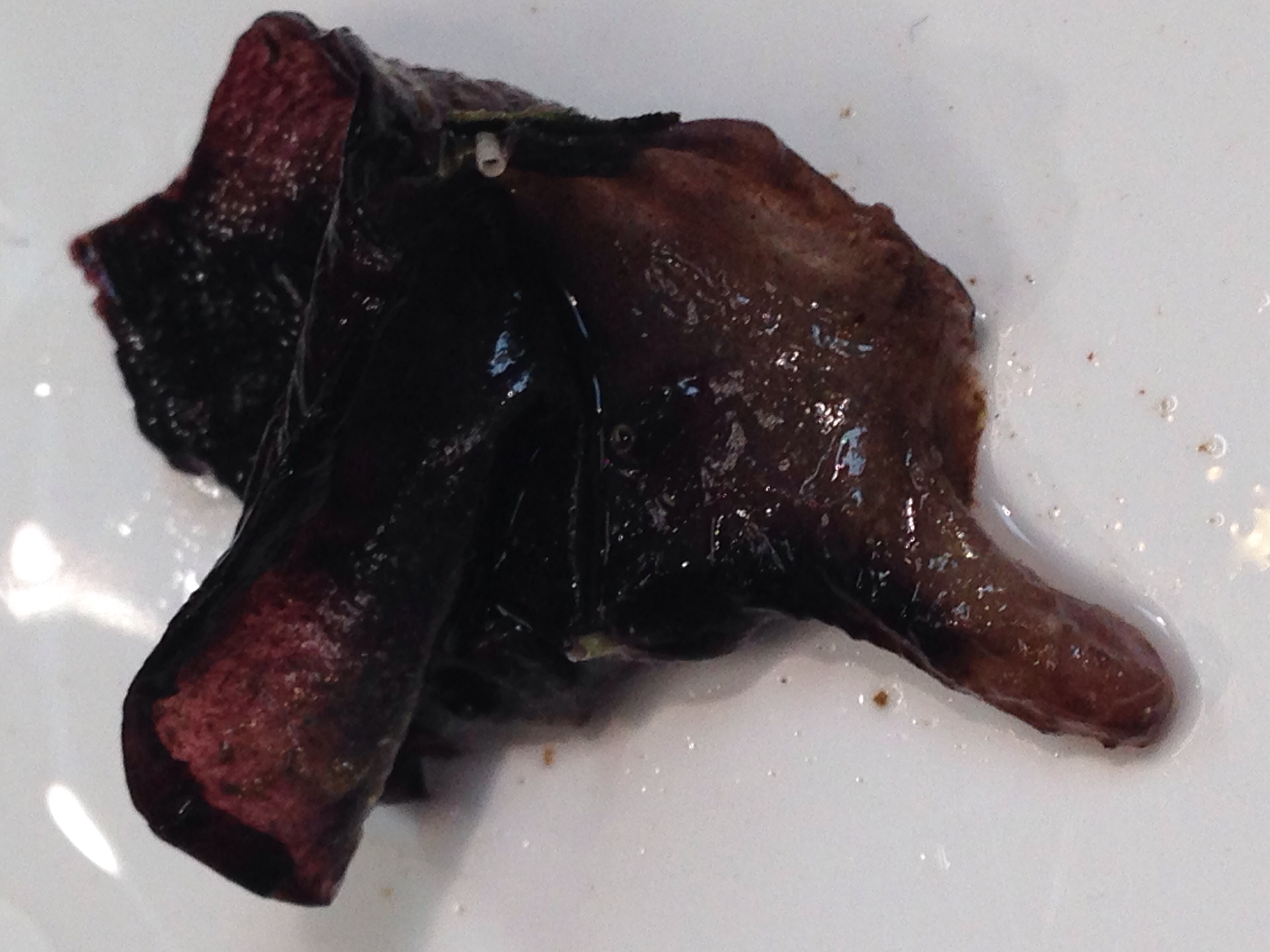

Hallo
Kann mir jemand sagen was das ist!?
Es fühlt sich schwammartig an, hat ne feine dünne rote Haut und wenn man sie abzieht
ist es darunter eher neutral von der Farbe.
Es wächst überall wo es halt findet, wächst sehr schnell und überzieht alles.
Re: Kleine Umgestaltung!
Cyanobakterien, sog. thallöse Cyanobakterien. Treten bei Nährstoffmangel schnell auf, v.a. auch wenn zu viel organischer Kohlenstoff im Wasser ist.

Hallo Jörg
Ist eine Nebenwirkung der
AIO Pellets oder.
Müsste ja dann mit der Zeit wieder weniger werden, durch abschäumen und Ww.
Oder was kann ich dagegen tun.
