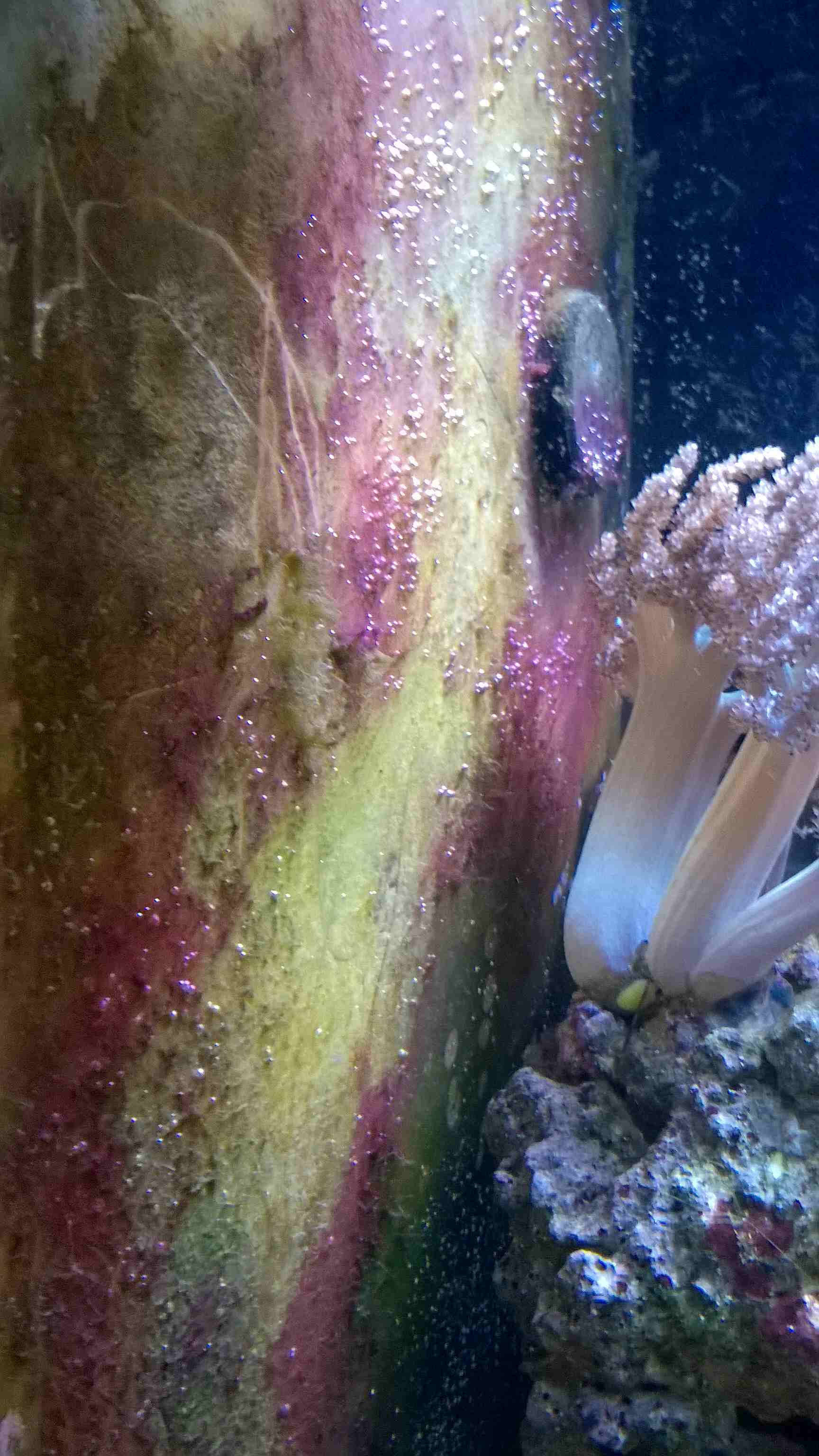

anbei eine Gesamtansicht und ein paar Bilder des Algenbefalls. Jörg möchte sich ein Bild davon machen.
Die freien Stellen der Rückwand sind mit Fadenalgen bewachsen. Die bekomme ich aber schlecht aufs Bild.

Ich kämpfe immer noch mit meinen Cyanos.

Der niedrige Silicat-Wert interessiert die Cyanos offensichtlich kaum. Ich habe wieder 5 Eimer abgesaugt.
