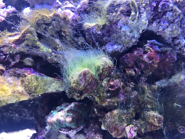

hast Du mal eine Aufnahme von dem Algen im Becken?

Klar hier.

sieht nach Fadenalgen aus. Was hast Du an Nährstoffen im Becken? Hast Du auch eine Gesammtansicht dazu?

Re: Neues Red Sea Reefer 250
Hi Patrick,
NO2 0,0
NO3 0,0
PO4 0,0
Alk 7,4
Ca 425
MG 1365
NO2 0,0
NO3 0,0
PO4 0,0
Alk 7,4
Ca 425
MG 1365
LG Tiemo

Okay, die meisten Algen sehen schon sehr braun aus. In welcher Woche bist Du denn jetzt? Ich weis nicht ob ich das jetzt irgendwo überlesen habe, aber wie läuft denn die hydra? Was dosierst Du derzeit alles?

Also die Hydra laufen nach der Empfehlung von Jörg. Weiß und blau 70%, Royalblau 55, UV 5, Violett 10, Grün 15-20, Rot 5-10. Gesamtzeit der Beleuchtung liegt bei 11 Stunden.
Dosiert wird im Moment das Basicsystem nutri 1/2 und HED 3.
Insgesamt bin ich in der neunten Woche.

Ja das passt. Das BASIS System dosierst Du mit 0,25ml/100L?

Ja genau. Also jeweils ca. 0,6 ml nutri 1/2 für meine 225 Liter

Okay. Die Algen sollten immer weniger werden, wie gesagt sind die meisten schon braun und sterben ab. Bei den langen grünen Fäden kannst Du etwas nachelfen indem Du sie abzupfst oder aufwickelst (neue Zahnbürste). An den langen Fäden gehen dir die Schnecken und Einsiedler nicht mehr ran.

Danke Patrick, werd ich so versuchen. Kann ich die am Ablaufschacht einfach wegmachen ?
