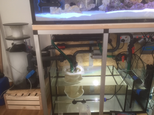

Hier mal ein Bild von meinem TB. Nach nun gut einem halben Jahr würde ich die Blasenfalle definitiv weglassen.
Gruss Stefan
Merci Jörg für die Ergänzung, bei mir stehts ähnlich, da ich aber zu den "Exoten" mit Aussenabschäumer gehöre, erübrigt sich die Trennung
Gruss Stefan
