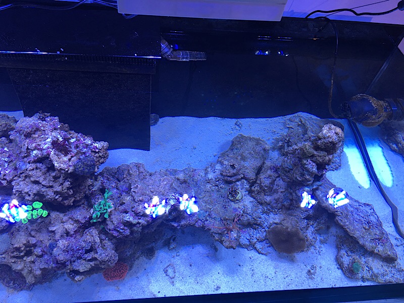

Re: Unser Prinzenriff
ganz klar, Strömung optimieren!
Fraglich ist ob Du überhaupt mit zwei auskommst auf Dauer, kommt auch immer auf den Aufbau, später auch noch auf das Korallenwachstum drauf an.

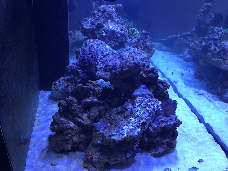

Wie gesagt! Eine Strömungspumpe ist gerade eingeschickt! Werden es auf alle Fölle für die Zukunft im Auge behalten, ob wir. Ich eine zusätzliche Pumpe kaufen!
Anbei einige Bilder von allen Seiten des Aquariums! Wenn die 2. Pumpe wieder da ist hätte ich die Pumpe gerne links vorne im Eck positioniert! Und die 2 rechts hinten im Ecken! Beide sollen seitlich am riff vorbei strömen! Wäre das ok?
