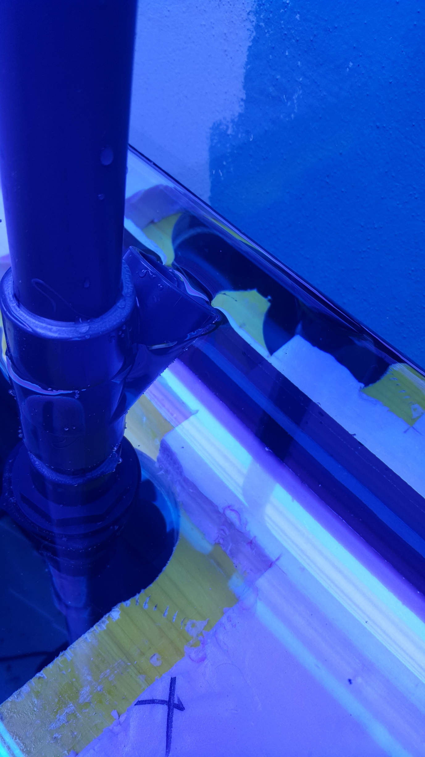

Ich habe heute begonnen,mein Aquarium mit Osmosewasser zu befüllen.
Nun ist mein Problem folgendes.
Beim Ablauf wurde ein Y-Stück vom Aquariumbauer eingebaut.
Beim Befüllen ist es nun so,sobald der Wasserstand über dem Y-zu steigen beginnt;fließt mir das ganze Wasser in das Technikbecken zurück.
Somit kann ich das Aquarium nicht befüllen.
Was kann ich tun?
Bitte um eure Hilfe und Unterstützung.
Sende euch ein Foto sodass ihr es besser versteht.
Vielen Dank u liebe Grüße
Gerhard

Hallo Gerhard,
welchen Sinn sollte das denn haben? Da bleibt dir nur einen Blindstopfen zu besorgen und das kurze Ende dicht machen.

Hallo Nick;
Das hätte sollen mein Ablauf zum Wasserwechseln werden.
Im Unterbau bzw Technikbecken wurde auch ein Y-Stück mit Absperrhahn für Wasserwechsel verbaut.
Scheinbar hat hier der Aquariumbauer Mist gebaut.
Ich habe es vermutet dass ich diesen dicht machen muss.
Aller Plan umsonst.Wenn doch nur alles glatt laufen würde.
Aber so spielt das Leben
Danke Nick für deinen Tipp
LG Gerhard
LG Gerhard

Verrohrung lieber selber machen. Geht ja gar nicht was der gebaut hat. Das hatte er sich sparen können, wenn du unten ein y mit Hahn hast reicht es doch, Hahn auf Wasser fliest ab, Hahn zu kein Wasser und Wasser fliest ins Technikbecken. Noch ist nichts verloren, einfach ein Blindstopfen rein und gut.

Danke dir für den Tipp.Stimmt da is einiges Schief gelaufen.
LG Gerhard
LG Gerhard
