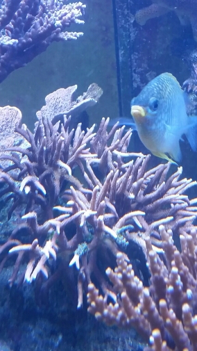

so hier einmal meine aktuellen Werte:
KH 6,8
Ca 420
Mg 1200
Po4 0,081
NO3 15
SiO2 0
PH 7,91
Salinität 34 Promille
Grundversorgung KH, Ca, Mg läuft über kalkreaktor.
Becken hat ein Netto Volumen von ca 890 Liter plus 80 Liter Technik Becken. mit integriertem Algenrefugium was engegen der Becken beleuchtung läuft.
Aufbereitung durch zeovit Filter und Aktivkohle Filter
Beleuchtet wird mit 8x80w Ati Sunpower
Auf den Bildern kann man das Ausbleichen der einzelnen Tiere gut sehen. Acropora Florida und Seriatopora Hystrix

vieleicht hat jemand eine Idee. bin langsam mit meinem Latein am Ende
Re: Probleme im Bereich Grün/pink/gelb bei Korallen
Hi Christian, in Deiner Aufstellung fehlt mir ein wichtiger Wert. Und das ist Kalium. Wo liegt der bei Dir? Hast Du eine aktuelle Wasseranalyse?

Beiträge: 4146
Hi Christian
ich würde Dir dazu raten, das Wasser mal im Labor checken zu lassen, das geht v.a. auch in Richtung Iod und Bor, das kannst Du über die ICP-OES bei Triton messen lassen, dort kommst Du dann auch die Meerwasserzusammensetzung raus, außer Chlorid. Peter Gilbers misst dafür in seiner Analyse Nr. 3 auch Salinität, KH sowie die Nährstoffe und auch Chlorid. Im Prinzip sind beide Analysen sehr hilfreich in Deiner Situation.
