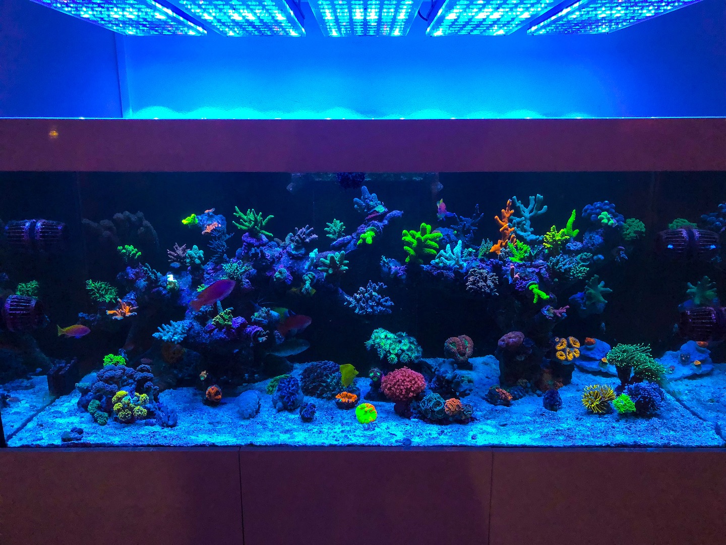

Vielen Dank. Normaler Preis liegt bei 899 Dollar...

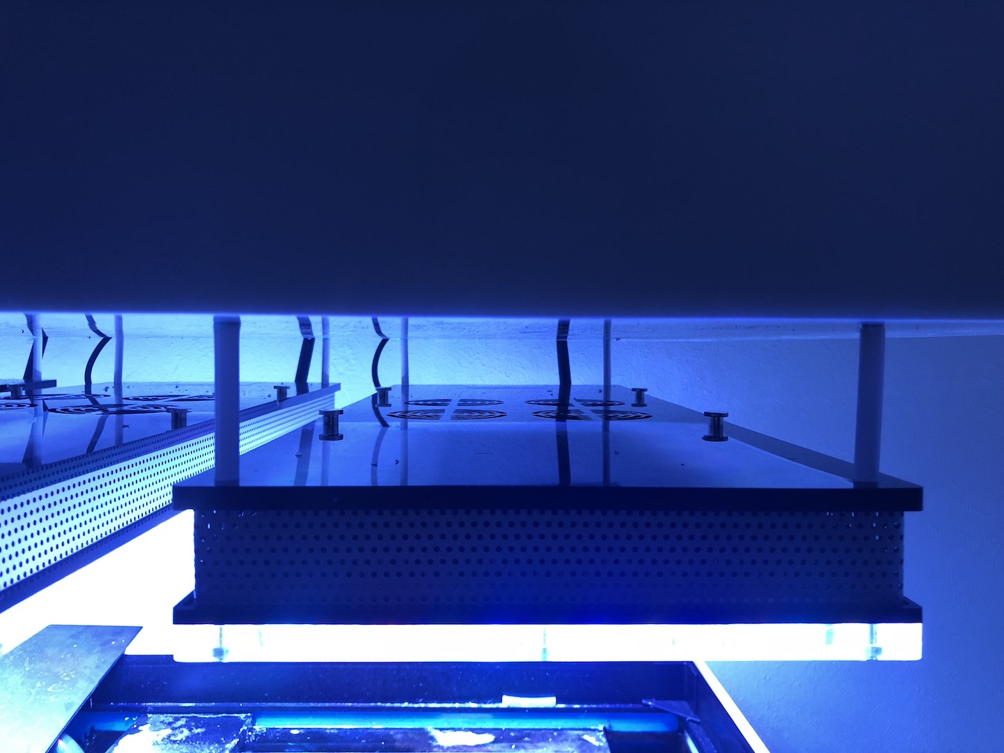

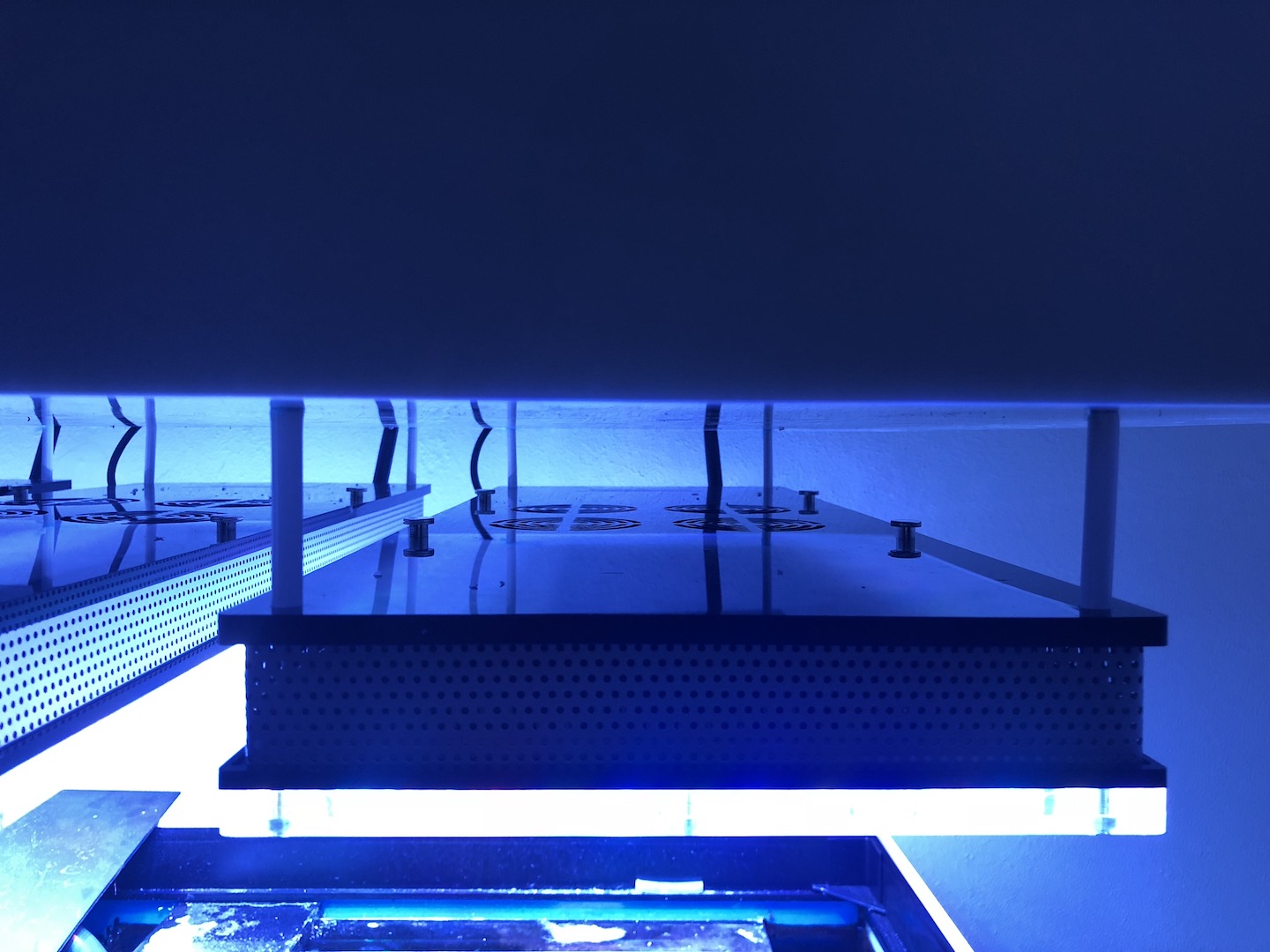

Der Rahmen ist aus 10mm Plexiglas weiss geklebt (3% lichtdurchlässig)
In dem Rahmen liegen 2 Aluprofile die Orpheks sind mit Gewindestangen von unten durch das Plexiglas und durch die Aluprofile verschraubt. Zwischen Leuchte und Plexiglas habe ich 5cm für den Luftstrom gelassen und die Gewindestangen mit weissen Kundstoffrohren verblendet. Alle Kabel wurden oben reingelegt .
Anschliessend die Aluprofile an den Ecken durchgebohrt Schäkel mit Ketten verbunden und an die Decke. Im Anhang noch 2 schnelle Bilder.
LG Alaattin

Die Lösung mit der Lampe hast du gut gelöst.

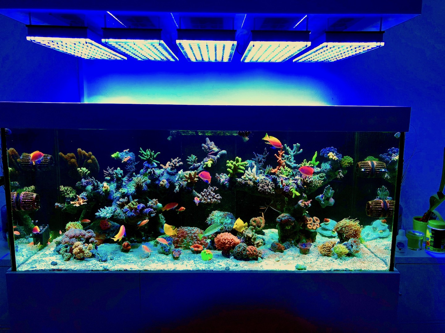

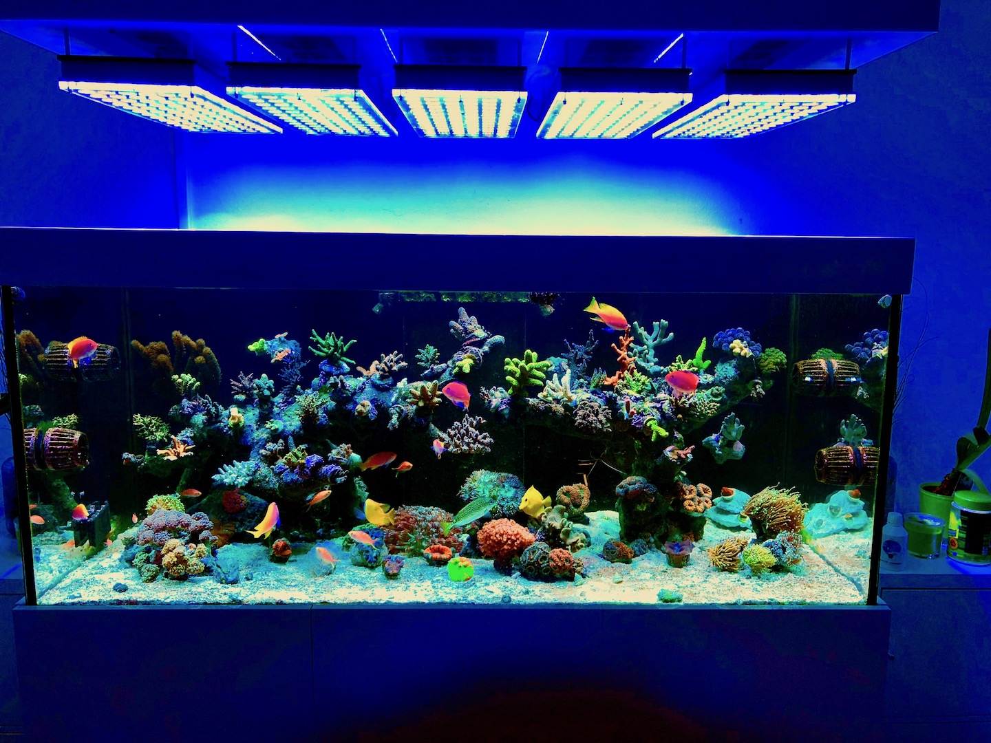

Mein Aquarium entwickelt sich prächtig unter den Orpheks.
Hatte vor kurzem plötzlich starke bakterielle Beläge bekommen, Polypenbild wurde drastisch schlechter und ich wusste nicht warum. Die Analyse war unauffällig und Technik lief Problemlos. Irgendwann bemerkte ich dass ein Wurm meine Pilzlederkoralle ausgehöhlt hat.. toller Fäulnisherd :). Nach dem entfernen der Pilzleder und Erneuerung der Aktivkohle war alles wieder gut.
Im Anhang mal ein aktuelles Bild unter Tageslicht und Blaulicht (Blaulichtphase nur 30 Minuten jeweils Morgens & Abends)

sieht super aus! Auch das Rot scheint gut wiedergegeben zu werden, was ja nicht bei allen LEDs so ist. Ist das immer so blau eingestellt, oder kommt das nur so rüber?

Die roten Farben kommen wirklich viel besser zur Geltung, allgemein sind die Farben wesentlich intensiver mit der Oprhek ( ich vermute das die Korallen stärkere Schutzpigmente aufgebaut haben).
Blau ist es nur für 30 Minuten Morgen & Abends.
Restlichen 11 Stunden eher eine Tageslichteinstellung.
Ch 1 70%
Ch 2 60%
Ch 3 20%
Ch 4 10%
Von der Helligkeit her werde ich auch nicht mehr höher drehen, lediglich CH 1,2 & 3 werde ich noch etwas erhöhen. Ich warte nach jeder Veränderung immer 10-14 Tage und schaue wie die Korallen reagieren.

CH 2,3 & 4 werde ich nur noch etwas erhöhen.
