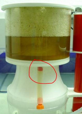

Ebenso suche ich nach einer Idee wie ich die Kapazität des Tunze Abschäumer DOC Skimmer 9001 DC Schaumtopfes erhöhen kann.
Im Regelfall muss ich nach 1, spätestens nach 2 Tagen den Topf säubern.

hat der Topf keinen Ablauf? wie z.B. bei dem RE (siehe Bild)CHRP72 hat geschrieben:Ebenso suche ich nach einer Idee wie ich die Kapazität des Tunze Abschäumer DOC Skimmer 9001 DC Schaumtopfes erhöhen kann.Im Regelfall muss ich nach 1, spätestens nach 2 Tagen den Topf säubern.
Re: Dosieranlage & Abschäumer
nein hat er nicht, aber das ist ja ein ansatz. vielleicht kann ich den einfach selbst umbauen. danke für das bild

Hallo Chris,
schau dich mal in Shops um die Osmosezubehör verkaufen. Da gibt es Schnellkupplungen mit Gewinde. Achte nur darauf einen nicht zu kleinen Durchmesser zu wählen. 10 bis 12 mm sind aber schon gut. Das lässt sich dann einfach nachrüsten.
