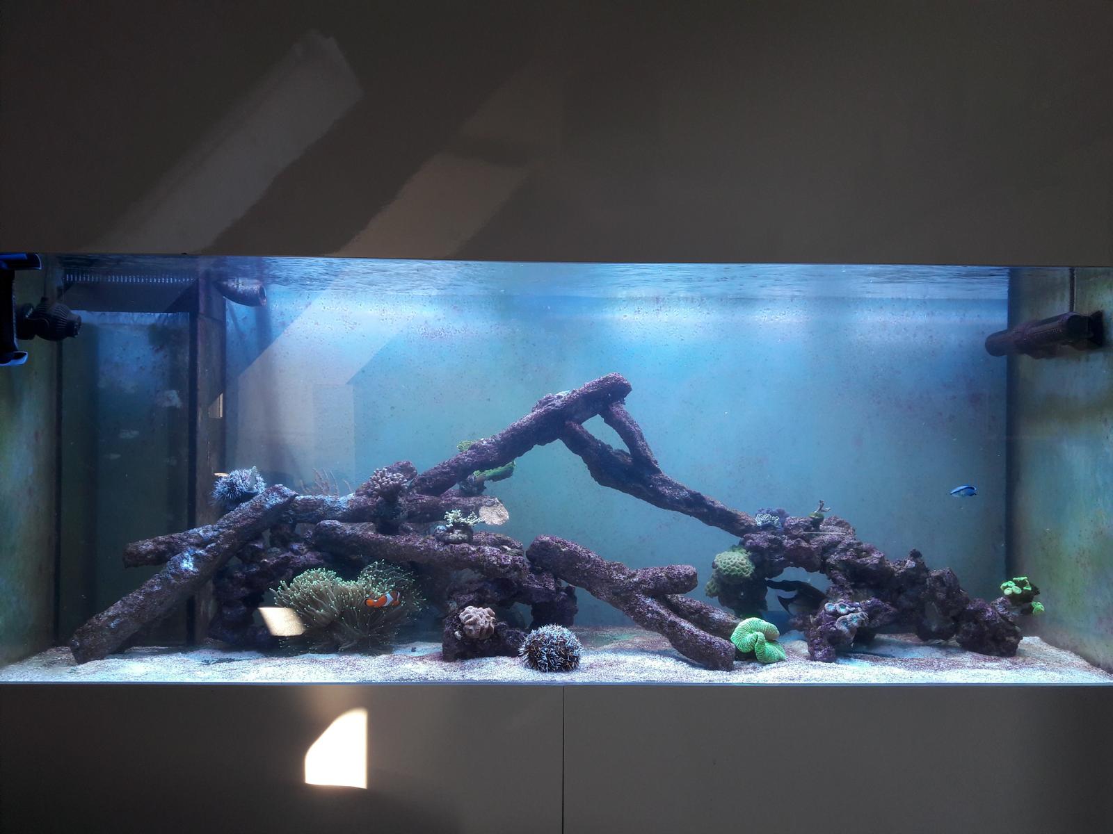

Hi Leute,
irgendwas stimmt nicht. Die grünen Beläge an den Scheiben werden nicht weniger, zum Teil haben sich Cyanos gebildet und gerade eben sehe ich, dass meine Acropora tumida ganz und meine Montipora samarensis teilwese abgestorben sind. Die anderen Korallen SPS, sowie LPS stehen gut. Etwas blass durch den Kaliummangel aber sonst gut (Kalium wurde direkt nach dem Analyse Ergebnis über mehrere Tage angehoben, Dosierungsanweisung wurde beachtet). Ein weiteres Analyse Ergebnis sollte ich im laufe dieser Woche erhalten.

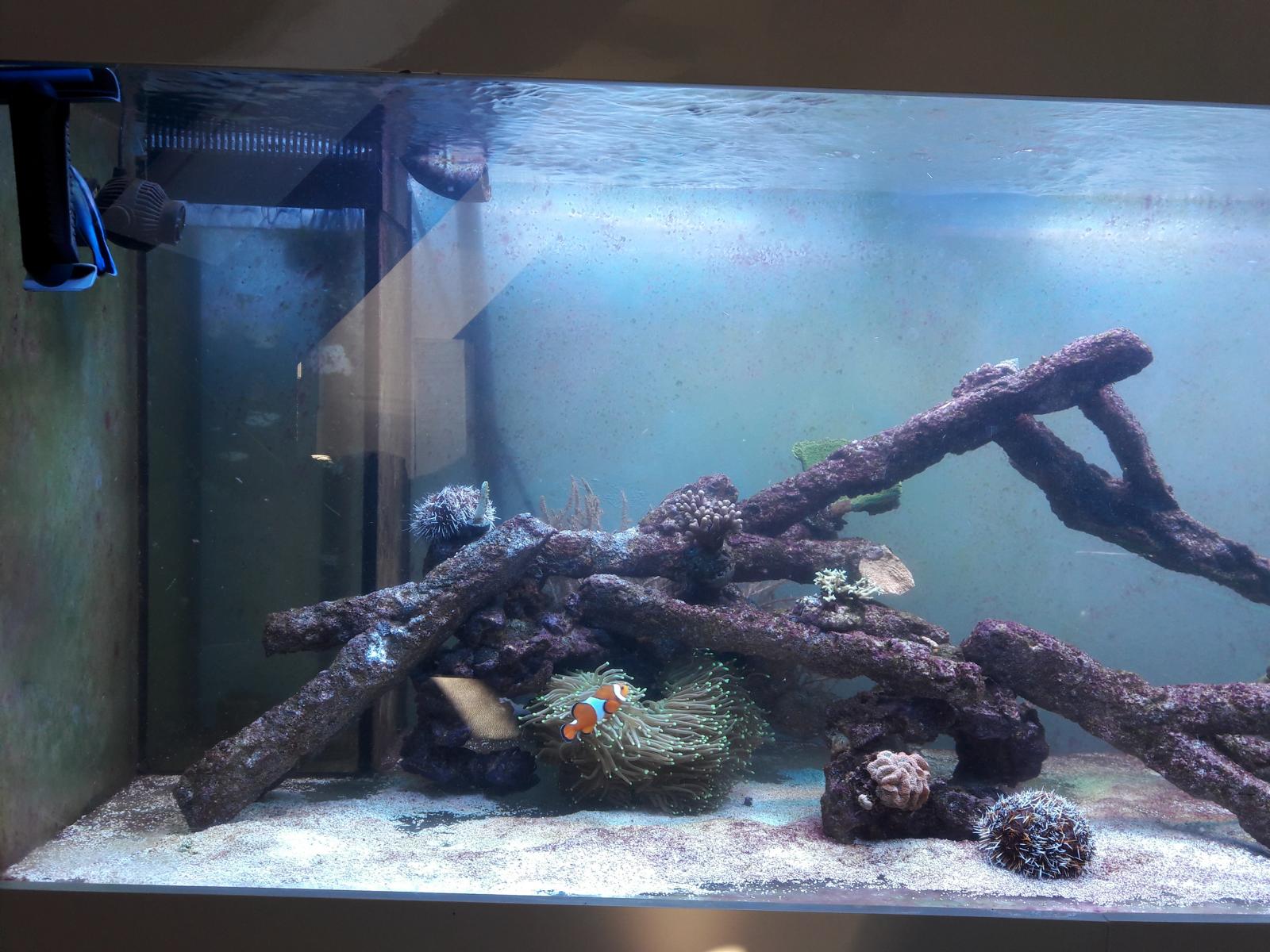

Hi Patrick,
hier schon mal ein paar Bilder des Beckens. Würde es, gegen die grünen Beläge Sinn machen, eine UVC Anlage laufen zu lassen?

Beiträge: 2297
Re: Neustart mit Carib Sea life Rocks
Sieht alles soweit normal aus.
Was misst Du zu Hause an Werten?
Die Betroffenen Tiere sind recht klein, wurden die frisch geklebt?
