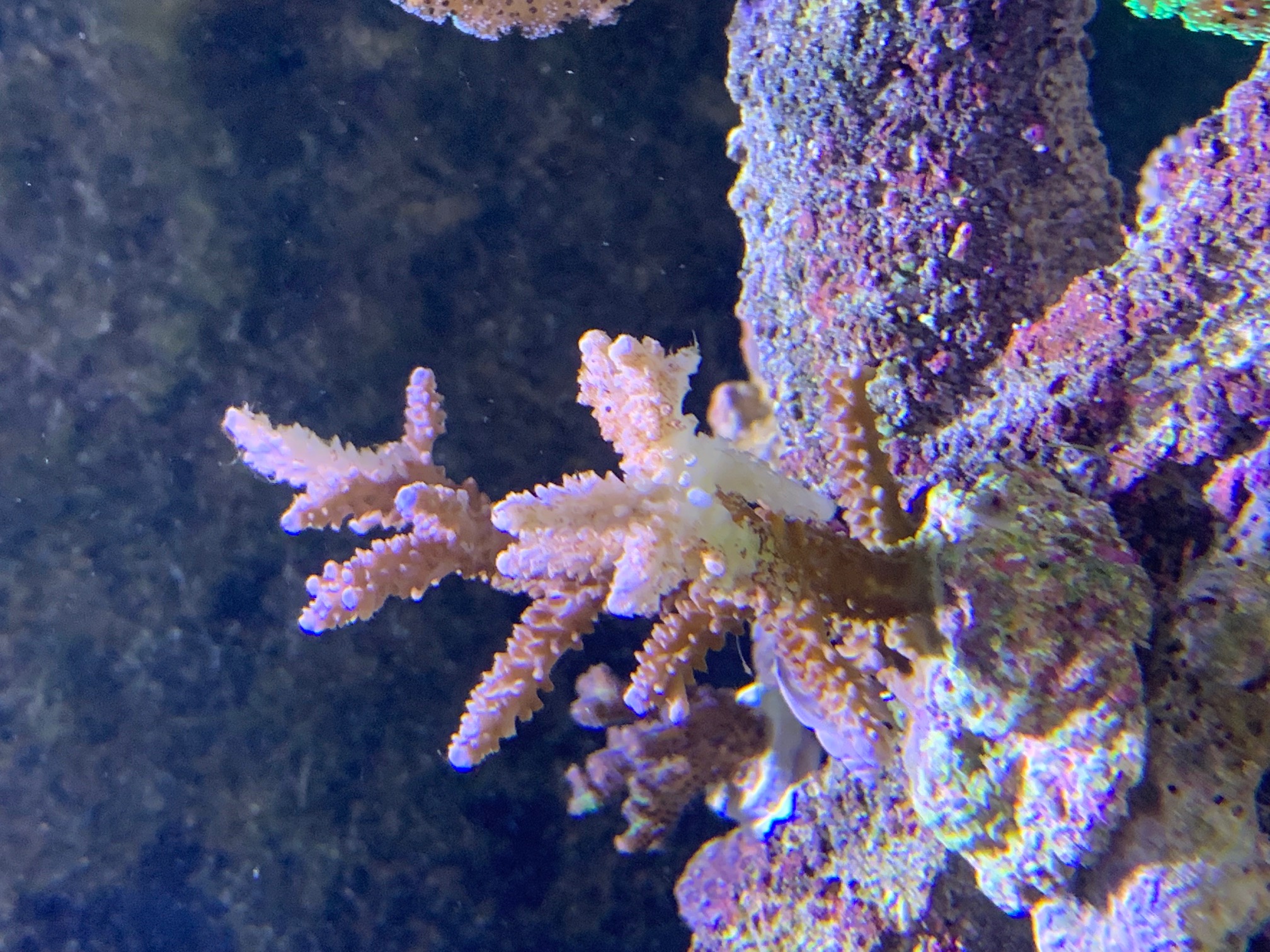

Hilfe wo wir beim Thema waren meine eine Koralle sieht nicht gut aus - Namen vergessen. War gerade zwei Tage weg.
Re: erste Wasseranalyse - was mach ich nun damit?
Nabend,
Das schaut nicht gut aus. Wirft ihr Gewebe anscheinend ab.
Ist das über Nacht gekommen, also ganz plötzlich oder über die 2 Tage verteilt? Hat jemand in der Zeit das Becken beobachtet oder betreut? Wurde gefüttert und dosiert?
Wie sieht ganz aktuell no3, po4, kh, sali und ca aus?
Wenn's fortschreitet, was ich befürchte, kannste es mit mem Ableger probieren. Allerdings hatte ich bei spontanem Gewebeabwurf nie Glück, den Ableger durchzubringen.
Hallo, mache mal bitte in Gesamtbild von Deinem Becken. Die kaputte Stellen kommen alle von einer Richtung.
@Dieter im Hellen / Licht an oder im Dunkeln Licht aus?
Ich verstehe deine Frage nicht. Mache bitte einfach ein Gesamtbild vom Becken wenn das Licht an ist.
Wasserwerte:
kh: 5,6 (Lösung wird gerade angesetzt) (salifert)
no3: 5 (Fauna Marin)
po4: unter 0,01 (Fauna Marin)
sali: 1,022 bei 24,8 Grad
ca: 420 (salifert)
ca: 420 (salifert)
Servus;
Ich denke der hohe Aluminium Gehalt.
Schwankende KH u zu tief
PO4 UND Nitrat fast nicht vorhsnden
Bei Sps ist das Geheimnis die Hauptparameter Licht Strömung;Sal;KH Ca und Kalium im Optimum zu halten.
Diese Grundversorgung ist das A u O.
CA 1 dosiert Calcium und Strontium;Rubidium;Bor
CA 2 Chlorid Ausgleich zusätzlich Magnesium und
Sulfat Bromid,Kalium;;Iod und Fluor.
Beste Grüße Gerhard
ich würde als erstes die KH wieder langsam anheben.
Das nutri-complex würde ich wieder dosieren, Dein PO4-Gehalt ist sehr gering. Hast Du den Jodgehalt schon angehoben?
Für die Anmischung brauchst Du keinen 10L Kanister, sondern einen entsprechend großen Eimer. Danach kannst Du es auch in zwei 5L Kanister umfüllen.disaster123 hat geschrieben:KH Lösung muss ich erst herstellen - fehlt mir natürlich der 10l Kanister. *uff* nicht gemerkt.
Hallo Angela,
Jod habe ich angehoben auf 60. complex dosiere ich seit gestern wieder. KH habe ich im Eimer angemischt und ebenfalls bereits angehoben. Bei Sangokai steht, man kann dies auf einmal tun.
