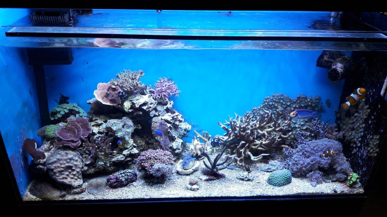

hier erstmal Bilder von meinem Becken.

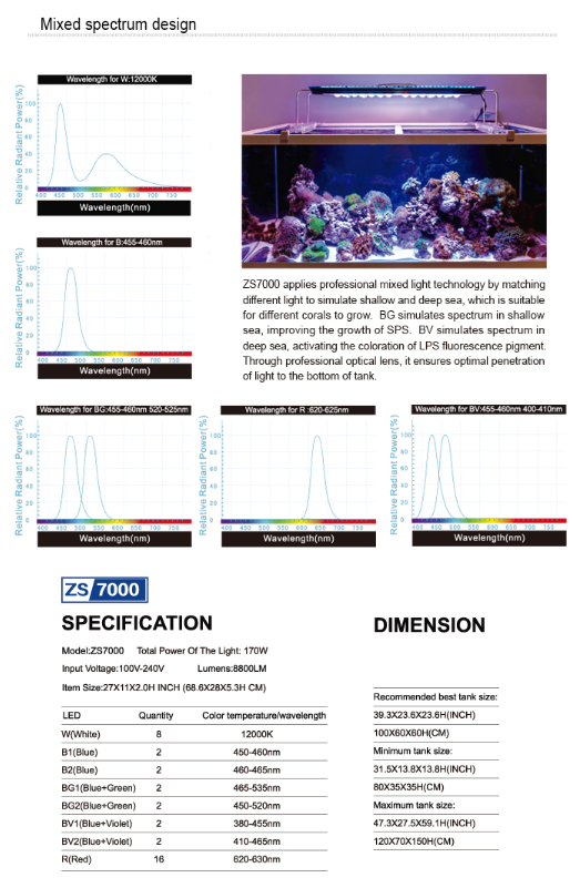

Im Anhang findest du die technischen Daten von der LED.
Derzeit habe ich die LED auf max. 115watt eingestellt einschließlich 39W T5 (14000K) ergibt gesamt 154Watt.
Die Kanäle habe ich folgendermaßen eingestellt:
1 Kanal (Weiß) 72%
2 Kanal (Blau) 78%
3 Kanal (Rot) 72%
4 Kanal (UV) 69%
das ergibt dann somit 154Watt Leistung für 6,5 Std.
In den Dimmphasen (je 2 x 2 3/4 Std morgens und abends) habe ich die T5 nicht in Betrieb, sprich nur 115Watt!
Kannst du beurteilen ob ich den UV-Kanal noch reduzieren sollte? Zwecks "Strahlungsstress"
1 Kanal (Weiß) 72%
2 Kanal (Blau) 78%
3 Kanal (Rot) 72%
4 Kanal (UV) 69%

Hallo Manfred;
Ich denke Rot ist viel viel zu hoch.
Sollte Max 5-7% sein.
Beste Grüße Gerhard

Hallo Gerhard,
Sorry das hätte ich besser in Watt angeben sollen!
Die Einstellung der einzelnen Kanäle in Watt sieht dann so aus:
Kanal 1 weiß 45Watt
Kanal 2 blau 45 Watt
Kanal 3 rot 6 Watt
Kanal 4 uv 19 Watt
Ergibt inkl. 39 Watt T5 gesamt 154 Watt.
Müsste so einigermaßen passen oder würdest du mehr Blauanteil einstellen?
Danke
Beste Grüße
Manfred
Kanal 1 weiß 45Watt
Kanal 3 rot 6 Watt
Kanal 4 uv 19 Watt
Danke
Beste Grüße
Manfred

Hi Manfred,
Ich verstehe die Aufteilung bzw. die Kanäle nicht.
Du schreibst von 4 Kanälen weiß,Blau,rot und uv.
In dem Datenblatt der led sind 8 Kanäle angegeben welche auch grün enthalten sowie auch mehrere Farben auf einem Kanal...Ich Blick da nicht durch
Wenn ich es richtig gelesen habe hat die Lampe uv mit 380nm da solltest du etwas vorsichtiger sein und dich langsam rantasten...das ist dann eher etwas zur differenzierten/gezielten Ausfärbung von diversen Acroporen.
