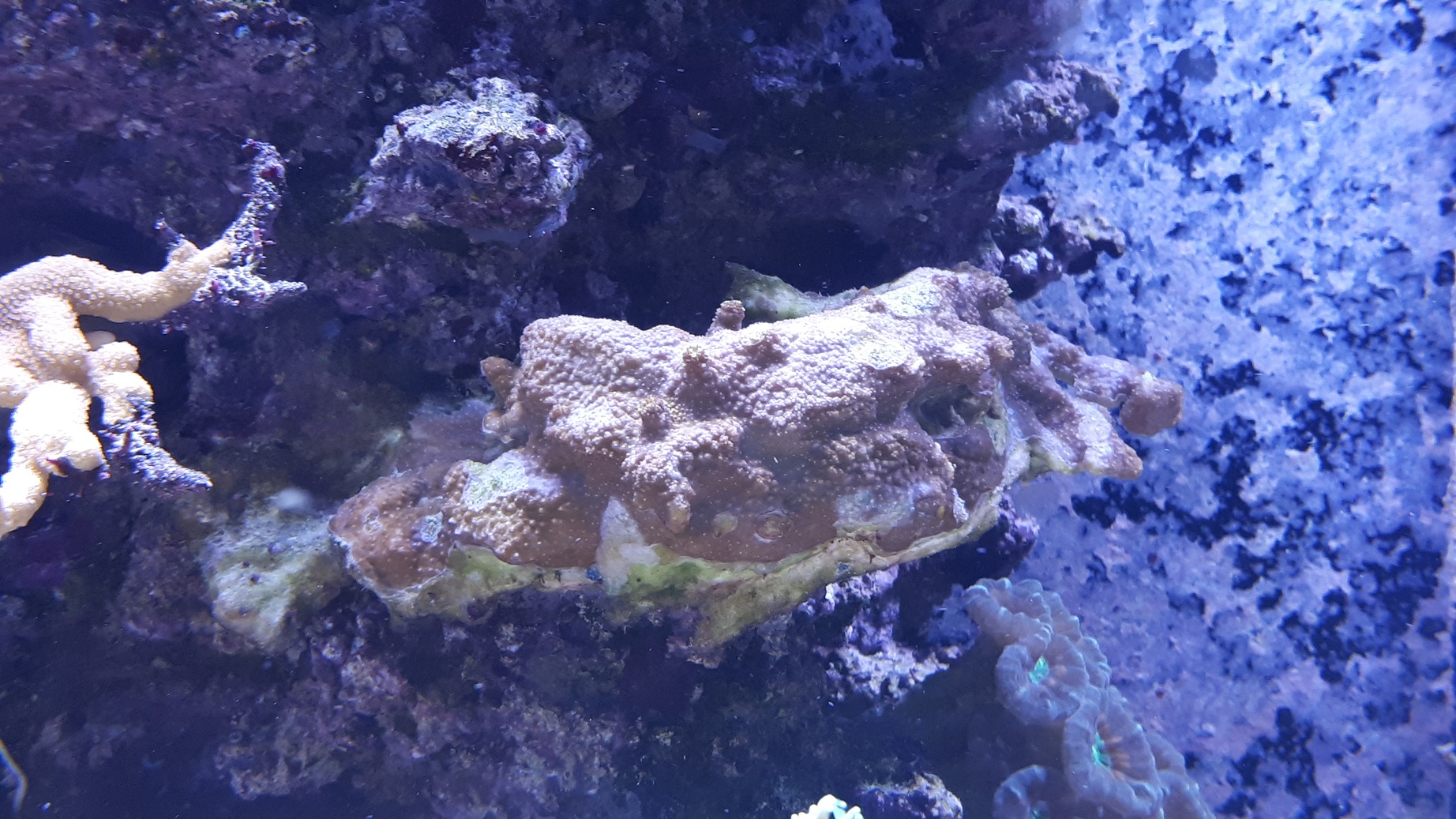

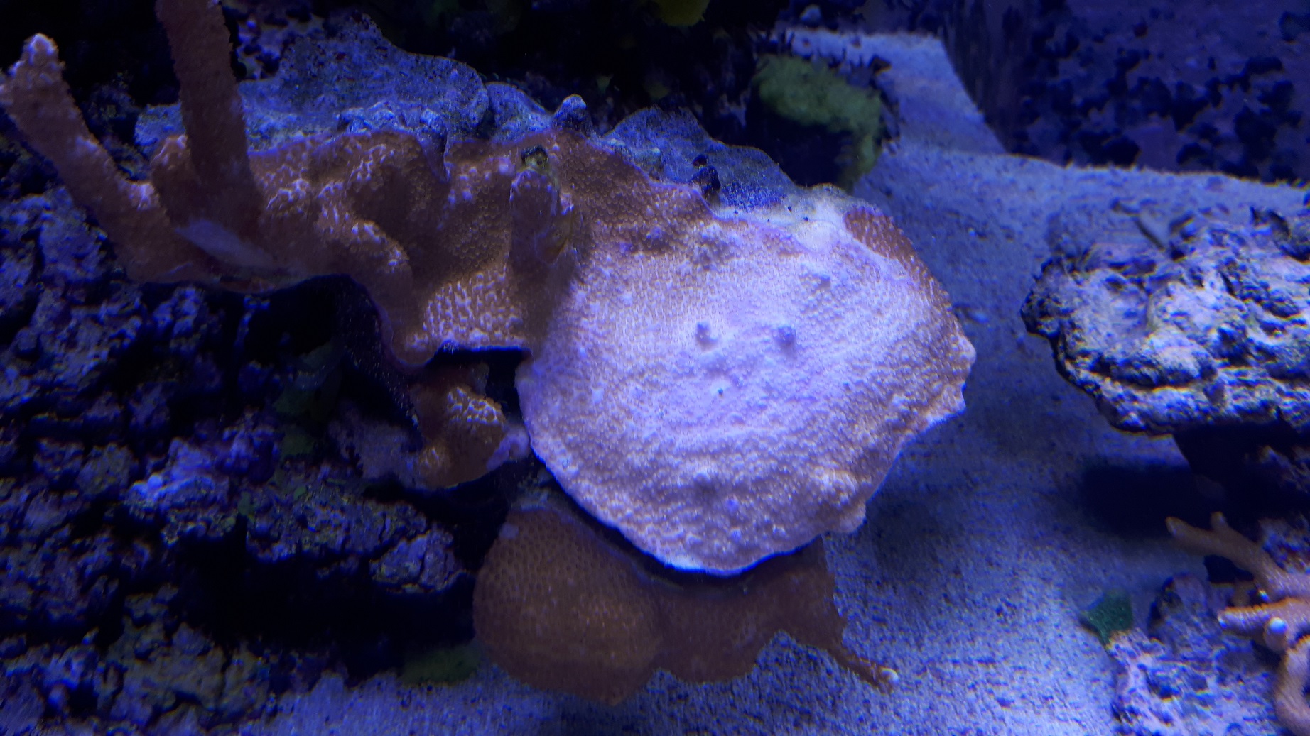

Ich habe seit ein paar Wochen (jedoch schon vor der Analyse und Wasserwechsel) Probleme mit einigen meiner Korallen. Das Gewebe bildet sich zurück und das Polypenbild ist schlecht. Bei der Analyse ist herausgekommen das Jod viel zu hoch war, Silicat auch viel zu hoch und das die Nährstoffe sehr tief sind. Um den Nährstoffmangel auszuschliessen habe ich jetzt regelmässig Cmplex dosiert, vorallem auch wegen dem Wasserwechsel die ich aktuell mache. Verändert hat sich bis jetzt leider gar nichts, es ist eher schlimmer geworden.
Nachfolgend ein paar Fotos.
Die Montiporen in den höheren Lagen sowie alle SPS wachsen super und zeigen keinerlei Auffälligkeiten.
Wäre echt um eure Einschätzungen froh!
Liebe Grüsse
Mathias

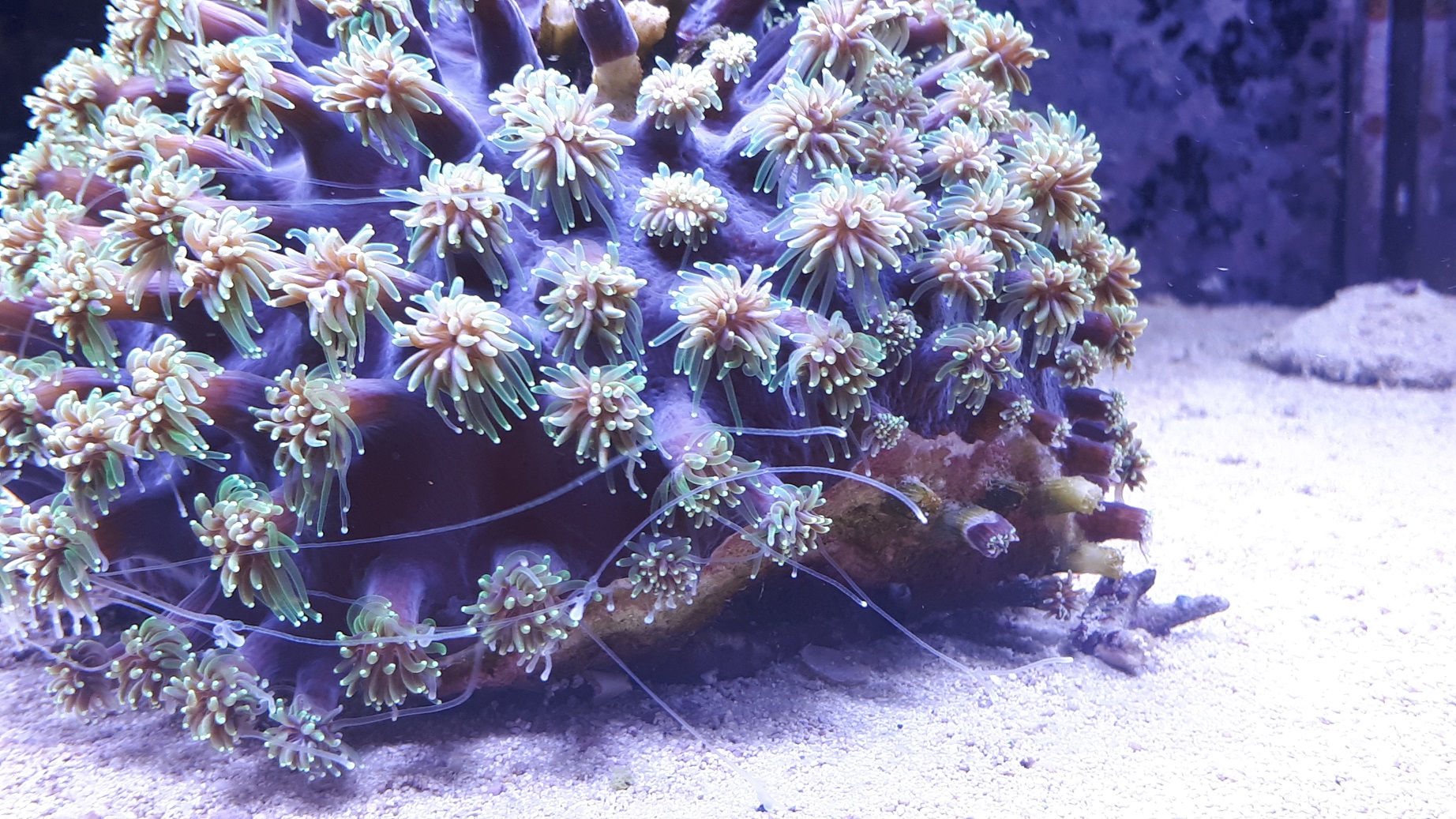

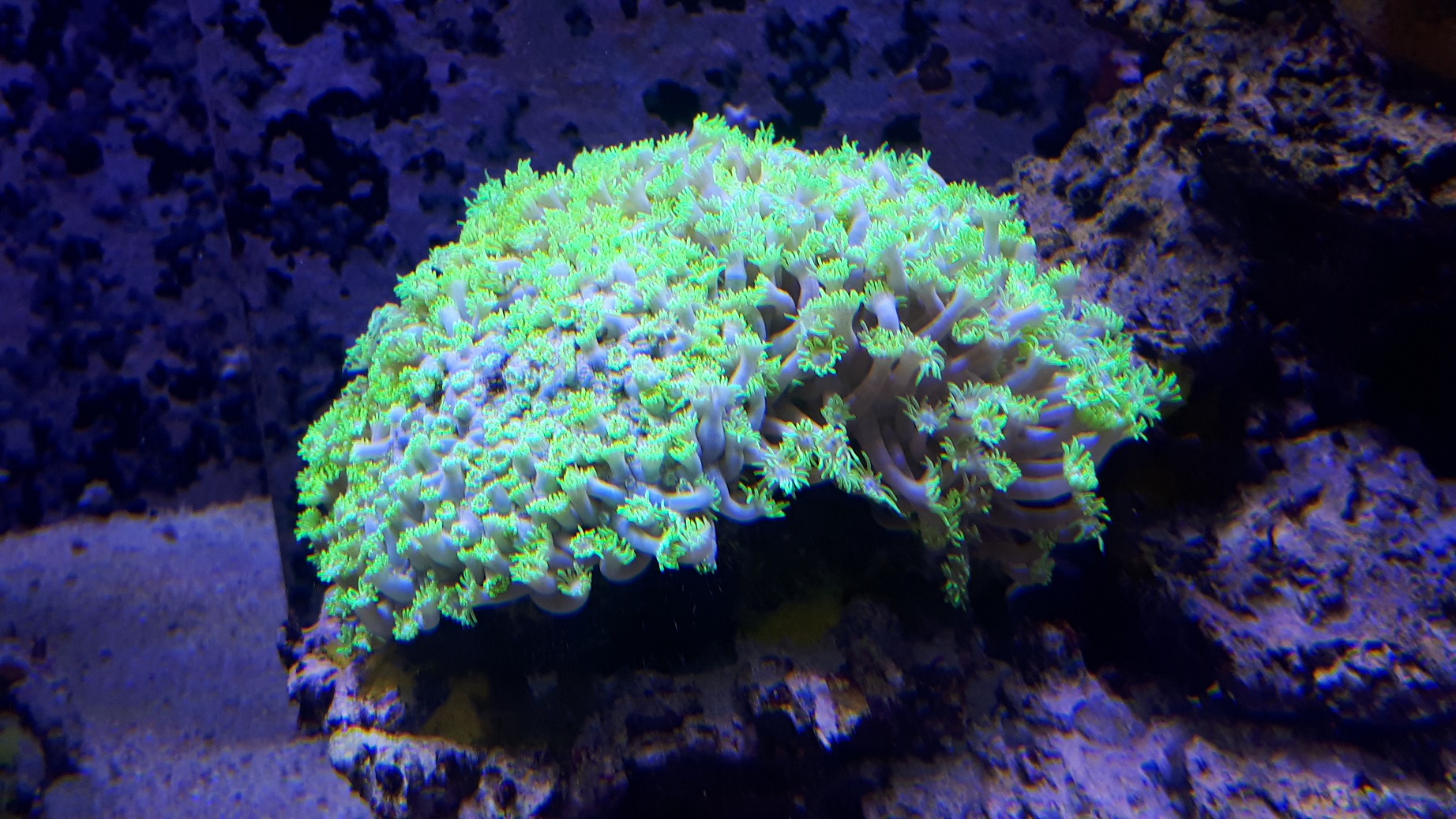

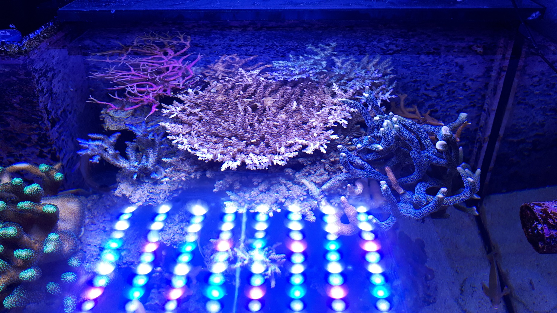

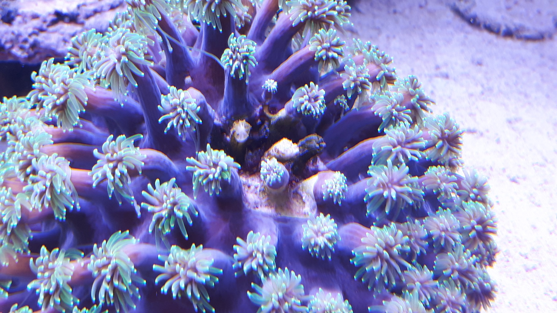

Clyro
Beiträge: 418
Wohnort: 5702 Niederlenz
Re: SPS-Riffaquarium 600L
Beitrag von Clyro »
Und noch ein paar Fotos, sowie ein Bild der SPS Korallen, die seht gut stehen!
