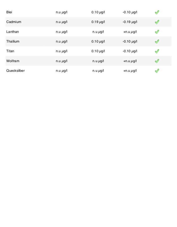

anbei eine aktuelle Oceamo Analyse. Nach dem Ergebnis habe ich mit dem zu dosieren von Jod angefangen. Magnesium gleiche ich noch aus. Zeitgleich ist mir ein Fauxpas aufgefallen. Die BASIC #3 Flasche war viel schneller aufgebraucht :oops: . Hier habe ich versehentlich über Wochen die doppelte Menge dosiert. Sollte ich hier in den nächsten Wochen die einfach die richtige Menge nachdosieren? In der Analyse sind ja ein paar Spurenelemente erhöht.
Weiter verwunderlich ist der hohe KH und CA Wert. Hier wird von mir immer noch nichts zu dosiert. Die Korallen sind allerdings am Wachsen. Liegt es ggf. am ATI Fiji Sand?
Ach ja, Nutri Complete dosiere ich einmal die Woche, reicht das?

Mbunsel hat geschrieben: Sollte ich hier in den nächsten Wochen die einfach die richtige Menge nachdosieren? In der Analyse sind ja ein paar Spurenelemente erhöht.
Wie meinst Du das? Was willst Du denn da nachdosieren?
Mbunsel hat geschrieben: Weiter verwunderlich ist der hohe KH und CA Wert. Hier wird von mir immer noch nichts zu dosiert. Die Korallen sind allerdings am Wachsen. Liegt es ggf. am ATI Fiji Sand?
Den ATI-Sand hatte ich auch sehr lange, da waren bei mir keine Werte erhöht. Kann es aus der Dekoration kommen?
Dein Siliciumwert ist gegenüber der letzten Analyse noch weiter erhöht?! Jod solltest Du zügig ausgleichen.
Das nutri-complete würde ich mal öfter dosieren und schauen, wie die Korallen reagieren und ob der Phophatgehalt dadurch etwas sinkt.

mit nachdosieren meinte ich das Basis #3. Sollte es die normale Dosis sein oder erst einmal reduziert?
Jod dosiere ich bereits nach. Hier nutze ich AquaBiotica jod. Mit der doppelten Tagesdosis bis morgen (waren dann vier Tage). Danach werde ich mit der angegebenen Tagesdosis weiter machen.
Silizium stimmt, hier habe ich aber einen Mischbettharz Filter hinter der Osmose geschaltet. Vielleicht etwas mehr Wasserwechsel (20% pro Woche).
Die Deko besteht aus RRR und Totem Riffgestein.
