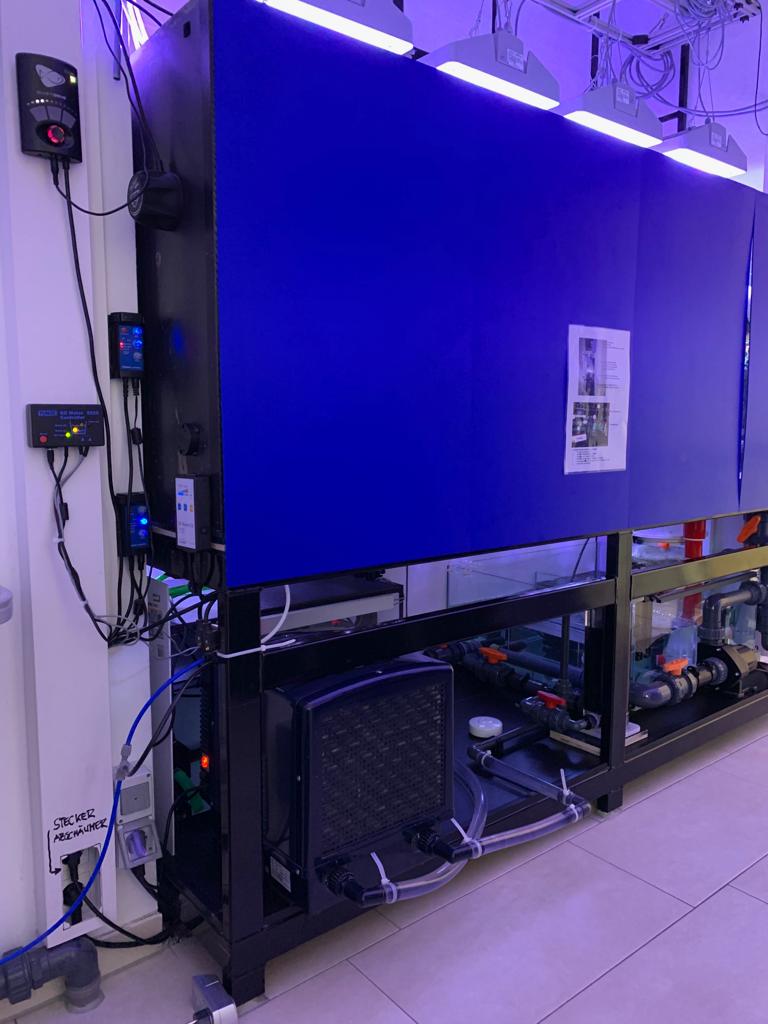

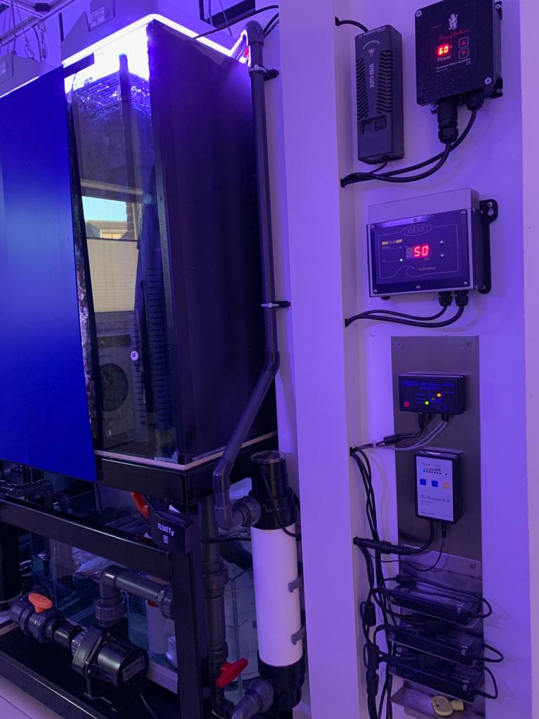

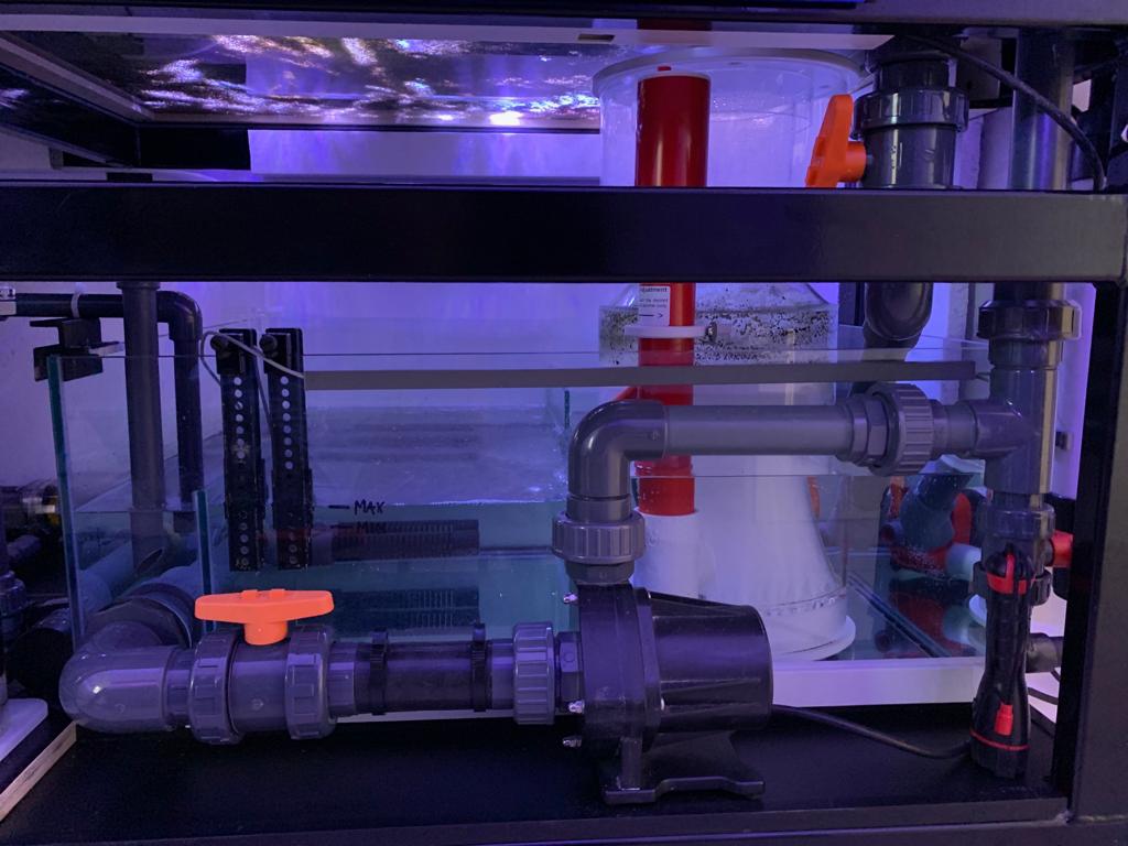

Es bleibt natürlich nicht nur beim Abschäumer. Das komplette Technikabteil wird umgestaltet. Ein neu gestaltetes Technikbecken mit neuen Rückföderpumpen für Kühler und Rieselfilter hält Einzug. Die Verrohrung in dem Bereich wird komplett geändert.
Halt alles was sich so in den Jahren verändert hat. Sowohl Erkenntnisse als auch Technik.
Enrico

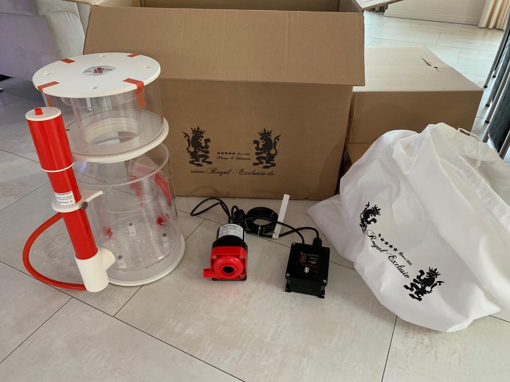

So der Umbau hat doch zwei Tage gedauert. Aber jetzt passt es. Der RE mit der Speedy sind echt super leise. Jetzt muss er noch ein gutes Schaumbild produzieren dann bin ich zufrieden.
Enrico
