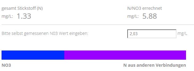

das "Triton-Verhältnis" bzw das "Stickstoff zu Kohlenstoff zu Phosphor"-Verhältnis (N:C:P) stimmt laut Triton nicht. siehe Bild. Aus deiner letzten ATI ICP musst Du noch den Phosphor Wert in die Betrachtung einbeziehen; da war P = 24.13 µg/l.

MARKOL hat geschrieben:Wenn ich den Phophorwert eingebe, ist phosphor zu hoch. Triton schreibt aber in der Analyse das der Anteil an Stickstoff zu hoch ist.
Triton weiss ja in dem Augenblick der Auswertung deinen Phosphorwert (P) nicht. Ich habe die 24.13 µg/l auch eingegeben. Dann kommt folgendes Verhältnis raus. siehe zweites Bild.
MARKOL hat geschrieben:Triton schreibt aber in der Analyse das der Anteil an Stickstoff zu hoch ist.
Siehe erstes Bild. Wann genau hast Du die Triton N-DOC Analyse durchführen lassen? Vor oder nachdem du nutri-complete und complex abgesetzt hast?
