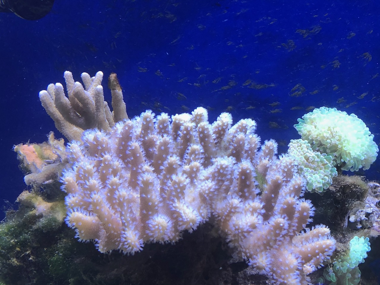

Anbei noch ein paar Fotos von heute - Polypenbild scheint wieder schöner zu werden
Re: Algenprobleme auf LPS & Korallen - Neustart
die Korallen sind ja total geblichen, da würde ich die Lampe auf jeden Fall runter regeln und max. nur 11 h beleuchten, keine Blauphase am Abend. Ich würde mind. auf 70% in der Tagesmaximalleistung runter gehen und dann kannst Du Dir aus den SEA-Z im Kapitel Beleuchtungsdauer das Profil raussuchen, das eher moderat über den Tag beleuchtet, d.h. die Parabel, die nicht so steil gestellt ist (die sind nach Farben benannt, weiß aber gerade nicht aus dem Kopf, welche Farbe das ist im Diagramm, aber das findest Du sicherlich ;-) ).
Die Algen müssten von alleine verschwinden, außer abzupfen bringt Dir nicht wirklich etwas. Mit einer Zahnbürste schädigst Du ggf. eher noch gesundes Gewebe. Wenn die Korallen heute schon besser stehen, würde ich einfach abwarten.

Beleuchtung habe ich lt. SEA-Z angepasst (mittlere Kurve), aber Gesamtbeleuchtungstärke auf 70% gedimmt. UV-Klärer lasse ich noch an, denke ich, bis die Algenphase vorbei ist. Sangokai Basis dosiere ich eher niedrig momentan - 1ml Kombilösung pro Tag. Am Wochenende dann auf 2ml Kombilösung gehen. Ich hoffe, es geht dann bald wieder aufwärts.
Hi, dosiere das BASIS System bitte genau nach Anleitung. Bei Phosphat von 0,03 mg/L (hattest Du am 25.10. gepostet) dosiere bitte jeweils 0,5 mL pro 100 L täglich von #1 und #2, bei der KOMBI Lösung entsprechend 1 mL pro 100 L täglich!

Hallo Jörg, mit den 1ml bzw. 2ml meinte ich schon die komplette Menge auf 240l - ich steigere diese langsam wieder auf den empfohlenen Wert bei meinem Becken von 2,4ml pro Tag (Kombilösung). Wäre weiterer Korallenbesatz momentan vom Vorteil oder kontraproduktiv?

Nachdem die heutigen Wassertests mir kein Nitrat (n.n) und kaum Phospat (0,01 lt. Hanna) angezeigt haben, werde ich auch noch das Startsystem dosieren. Bitte korrigiert mich, wenn ich falsch liege. Ich würde das dann gleich heute bestellen
Ich würde dann auch gleich den Sand mitbestellen, wäre dieser hier ok?
http://www.korallenzucht.at/oshop/produ ... 4-6kg.html
Aragonit entspricht den Empfehlungen aus dem SeaZ, nur die Körnung passt nicht mit der Empfehlung überein.
Oder besser dieser hier:
http://www.korallenzucht.at/oshop/produ ... --5kg.html
Da steht leider kein Material dabei.
Die Korallen stehen super da momentan, auch wachsen die gezupften Algen nicht mehr nach.
Ich wäre euch für eine Empfehlung dankbar!

Hier noch der aktuelle Stand der Dinge, Korallen natürlich nun viel dunkler, aber dafür gesünder vermutlich.
