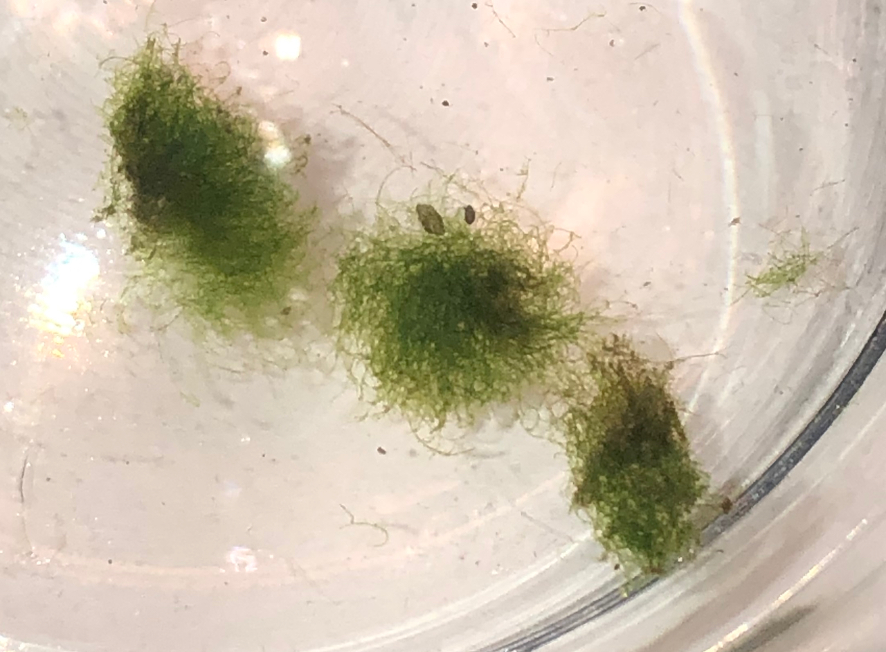

Ich brauche doch noch einmal eure Hilfe: Fadenalgen sind nach der manuellen Entfernung kaum mehr nachgewachsen, jedoch etabliert sich am LG und tw. auf den LPS eine sehr drahtige, buschige Algenart, die mir unbekannt ist. Trotz niedriger Nährstoffwerte ist diese schön grün und fühlt sich irgendwie dratig/pelzig an. Kennt ihr diese Alge? Und soll ich auf meiner Dosierung etwas ändern? Derzeit nur Sangokai Basis, seit gestern mit 2,4ml für mein 240l Becken, die Woche vorher noch 2ml/240l (lt. Startdosierplan) sowie HED3 2x die Woche lt. Plan.

ich bin leider kein Experte bei der Algenbestimmung. Evtl. bräuchte man dazu auch ein Mikroskop-Bild.
Wenn es deinem Becken und den Korallen sonst gut geht, würde ich es mit Fressfeinden probieren. Aktuell mache ich sehr sehr gute Erfahrung mit Turbo fluctuosus. Ich hab in meinem jungen Becken auch erst Algenbeläge gehabt. Keine Ahnung welche Fadenalgen etc. das waren. Hab mir dann 5 dieser Tierchen angeschafft und bin begeistert. So schnell schau ich gar nicht, wie die das Zeugs (woran meine anderen Schnecken übrigens nie gehen wollten) vertilgen.

Das könnte eine Cladophora sp. Alge sein. Kannst Du bitte eine scharfe Nahaufnahme machen. Auf dem Bild sieht man es nicht deutlich, ob die Alge verästelt ist?

Ich habe momentan nur das Handy zum Fotografieren und mein Mikroskop ist gleich alt wie ich.... Aber vielleicht erkennt ihr da was. Ich leihe mir sonst eine Kamera aus für bessere Aufnahmen. Es erinnert mich etwas an die Moosbälle, die es für das Süßwasser gibt.

wichtig ist erst einmal, dass die Korallen positiv reagieren, weil die letztlich dann auch eine Raum- und Nährstoffkonkurrenz erzeugen und unerwünschte Algen langfristig verdrängen können. Aktuell scheint es mit den Algen, die ich wie Dieter auch als Cladophora identifizieren würde, so zu sein, dass die sich auf abgelagerte Depots setzen und ihre Nährstoffe daraus rekrutieren.
