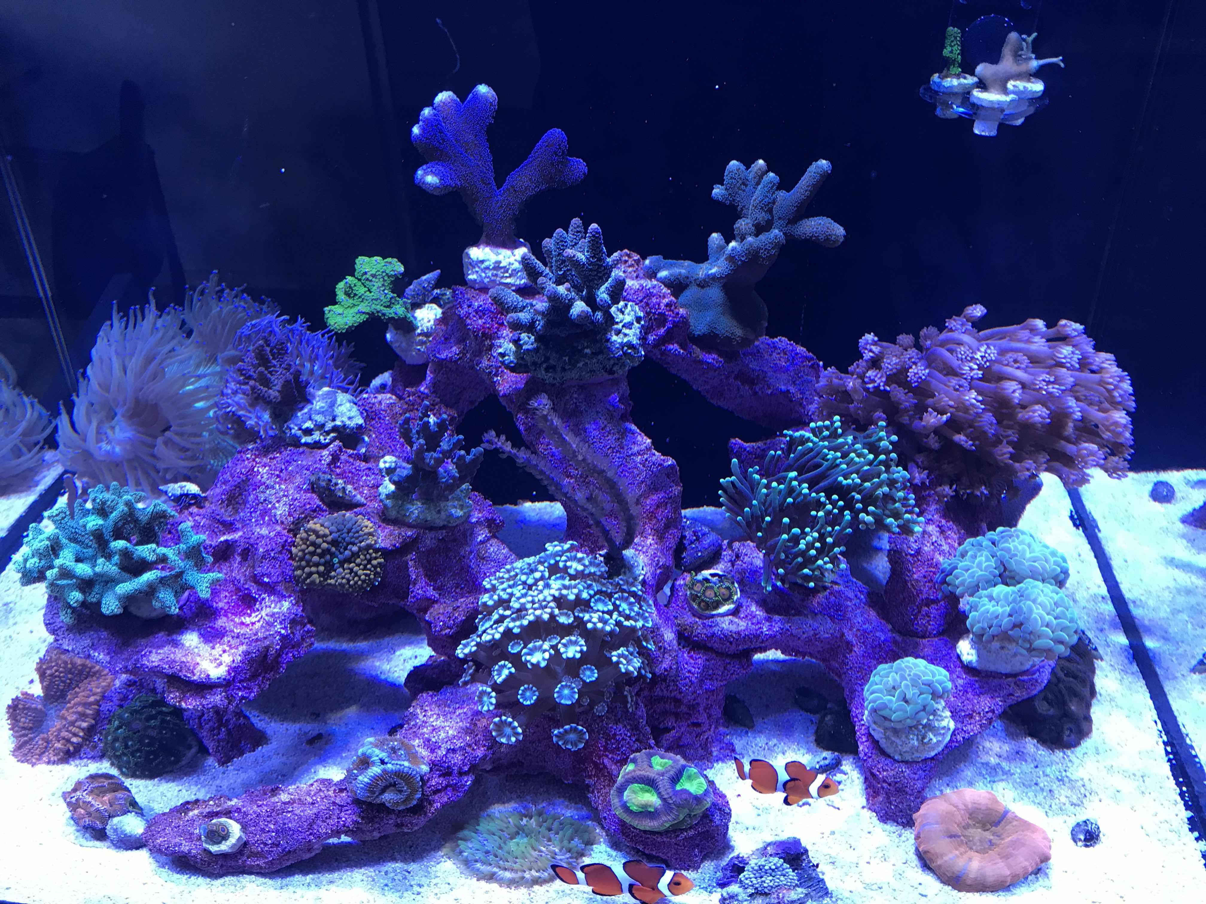

Hallo Leute,
ich bin neu hier im Forum und möchte mich kurz vorstellen. Mein Name ist Dörte. Zur Meerwasseraquaristik bin ich vor ca 1 Jahr gekommen. Alles fing damals mit ein paar Borstenwürmern an, die meine Tochter im Zookölle geschenkt bekam. Die brauchten natürlich ein zu Hause und so kam eins zum anderen. Erst war es ein 60 l Würfel und seit August 19 nun das Reefer 170. Dieses habe ich zuerst mit Lebendgestein gestartet, da ich mit dem Aufbau nicht zufrieden war habe ich mein Becken kurz nach Weihnachten noch mal komplett neu gestartet und dafür das Eporeef (kleine Version) verwendet.
Zur Zeit versorge ich mein Becken mit den Produkten von Ati, Nutritions N und P für die Nährstoffe und die Essentials Pro für den Kalkhaushalt, gekoppelt mit Spurenelementen.
Ich möchte gern auf die Versorgung mit Sangokai umstellen, wenn das in dieser Phase (Becken läuft so jetzt 6 Wochen) möglich ist. Ich würde dazu ein neues Thema erstellen und bräuchte eure Erfahrungen und Hilfe.
Anamnesebogen habe ich soweit es erstmal ging ausgefüllt und mit der aktuellen Wasseranalyse angehängt.
Grüße Dörte
