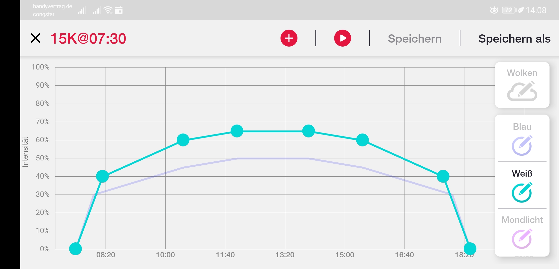

Wie weit kann ich denn das Licht runter drehen, bis es sozusagen zu wenig ist, und kontraproduktiv wird?
Jetzt mit 65% weiß in der Spitze finde ich es schon arg dunkel.
Viele fahren ja mit blau>weiß, und haben weiß auf maximal 40%. Mir persönlich gefällt das blau>weiß jedoch gar nicht. Jetzt um 16 Uhr bin ich ja nur noch bei 55% weiß. Das ist schon arg dunkel im Vergleich zu letzter Woche mit >70% zu der Zeit.
Ansonsten bin ich auch noch guter Dinger, solange ich keine gewebeverluste feststelle. Was leider bei der einen montipora nun der Fall ist. Doppelt bitter, da es eine recht neue Koralle ist, die meiner kleinen Tochter gehört :/

Naja, ich schaue jetzt mal mit der neuen Lichteinstellung was die nächsten 7 Tage passiert. Und dann schaue ich weiter.

Meine UVC läuft seit Samstag wieder. Die Lichtleistung wurde gestern reduziert, sowohl in der Gesamtleistung, als auch in der Form der Kurve. Ich habe mich da nun grob (habs pi mal daumen geschätzt) an der Empfehlung von Jörg orientiert.
Die Korallen standen heute bis ca. 16-17 Uhr ganz gut und so richtig schlecht sahen auch keine aus. Gefühlt das beste Bild seit über einer Woche. Von den Zoas ist leider weiterhin keine Spur der Öffnung zu sehen.

die Beleuchtung zu senken war gut, das stresst erstmal nicht.
