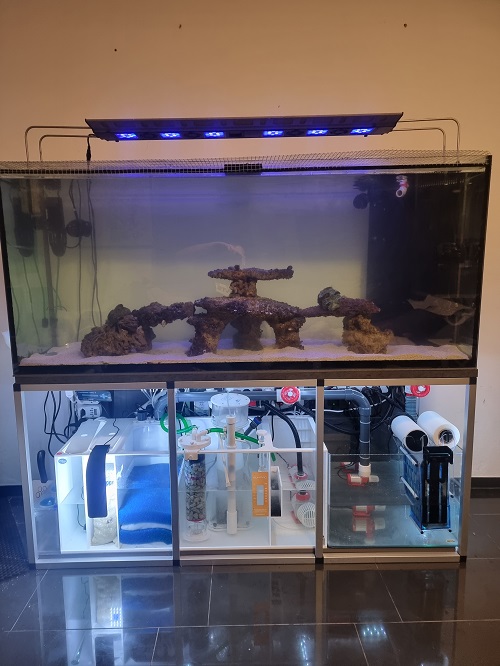

Re: Becken nach Umzug auf Sangokai Methode wechseln
erstmal ein grosses Dankeschön für die informative Antworten : )
Da ich geschäftlich 3 tage ins Ausland musste und ein Kollege von mir auf die Fische achten sollte, ist ein leider leider ein Zwischenfall passiert.
Die Rückförderungspumpe stieg leider aus. Die Fische bekamen zu wenig Sauerstoff, es wurde zuviel Futter gegeben, dies führte zu einem grossen Verlust der Fische und ein paar Korallen : (
Da musste ich mir gleich überlegen, das schöne Hobby weiterzumachen oder vorerst mal eine Pause einzulegen. Da ja doch schon einiges an Technik etc. investiert wurde, beschloss ich das ganze System zu verbessern und nochmals weiter zu machen.
Ich investierte dann gleich noch an einen neuen Unterbau, neue Pumpe, Technikbecken etc.
Gestern konnte ich alles komplett umbauen und alles Inbetriebnehmen.
Werde heute noch ein paar Anpassungen machen.
Sehr vieles konnte ich vom Forum und von den Podcast dazulernen. Licht Strömung etc. wurde gleich alles angepasst.
Ich werde das Becken jetzt so einmal eine Woche laufen lassen und dann den ICP Test durchführen.
- Beiträge: 4147
das klingt ja gar nicht gut, tut mir sehr Leid, dass Du so viele Verluste hattest, vor allem an den Fischen! Hat gar nichts überlebt?
Kannst Du bitte mal ein etwas größeres Foto nur vom Technikbecken machen? Da sind "komische" Sachen drin, die ich mir gerne mal anschauen möchte. Den dicken blauen Schwamm kannst Du auf jeden Fall schon mal rausnehmen, der wird Dir da einfach nur gammeln und das wird sich extrem negativ aufs Becken auswirken, was Sauerstoffzehrung, Redoxpotential und auch Nährstoffentwicklung angeht. Dann ist da noch eine Säule mit schwarzen Kugeln drin, da wüsste ich gerne, was das ist Und insgesamt ist die Anordnung der Filtertechnik nicht ganz klar
