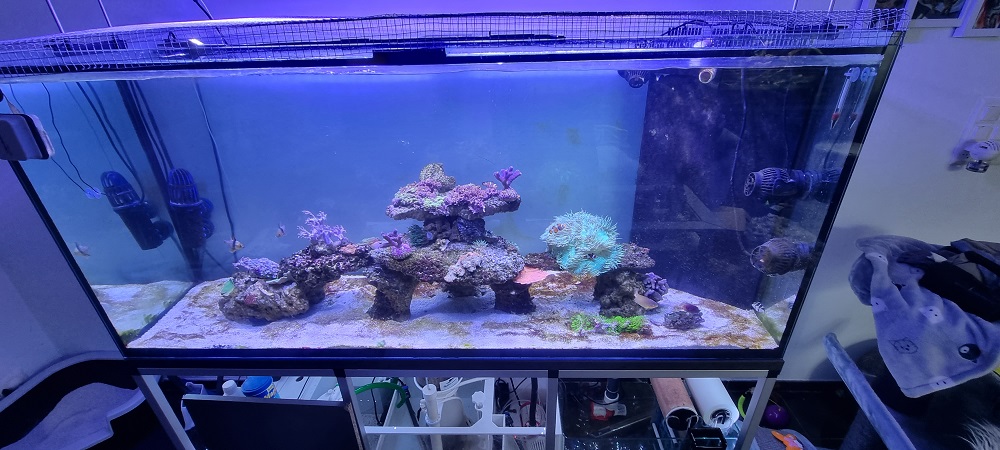

Hei Leute,
Nach einem Kompletten Umzug meines Beckens würde ich gerne diese Sangokai Methode ausprobieren.

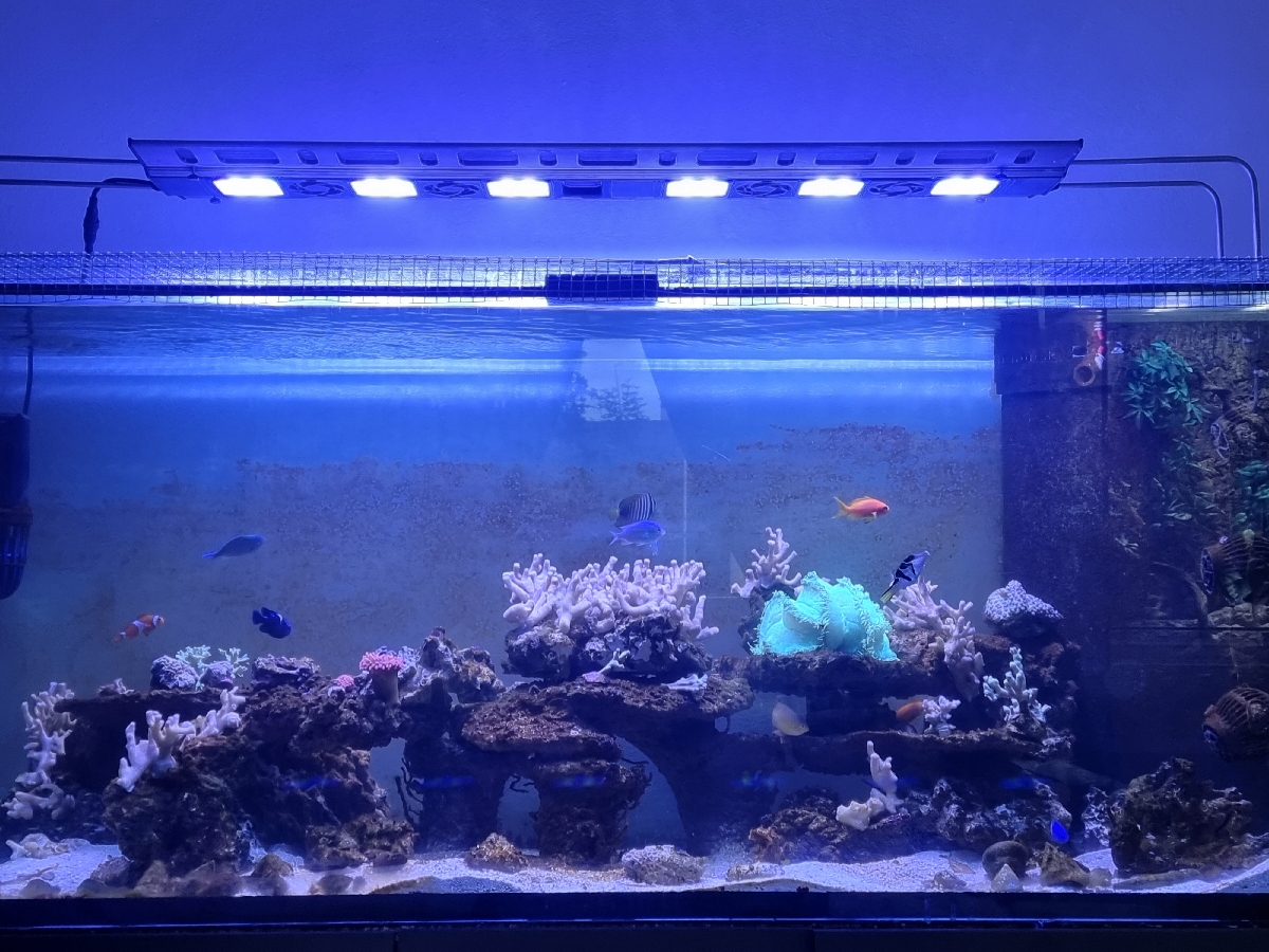

Aquarium Details:
600liter Becken
90 Liter Technikbecken
UV-C
Ozone
Maxspect Lampe
Reef 4 Dosierer
Lebend Steine
Sand Bodenbelag ca. 2-3 cm
Tunze Strömungspumpe gross
3xStrömungspumpe Klein
Wellenmacher
ca. 14 Fische
ca. 5 Korallen
1x Riffhummer
1x Seehase
Einsiedler und Schnekcken wurden bestellt und sollten nächste Woche eintreffen
Beleuchtung ca. 10 Std. Voll Licht, danach 1 Stunde Blaulicht
Nitrat ist gemäß Messung gut
Salz liegt bei 34
Phosphat relativ hoch, Phosphat entfernen hab ich seit 3 Tagen in einem Säckchen im Technikbecken.
Korallen, Kupferanemone etc. geht es gut
Fische geht es gut
Dosiermaschine mit Behälter hab ich auch.
Gerne würde ich jetzt mit diesen 3 Sangokai Basismittel anfangen zu dosieren.
Was empfiehlt Ihr mir? Zuerst einen Wassertes machen und ins Labor senden?
Oder kann ich bereits mit den 3 Mittel anfangen zu dosieren?
Was alles wird mit dem Sangokai dosiert? Salz auch? Wasser verdunstet relativ viel bei mir, denke ca. 5liter pro Woche, muss dann doch noch Wasserwechsel gemacht werden? oder reicht immer auffüllen? Bis anhin habe ich normales Leitungswasser, welches bei mir ziemlich gut ist genommen. Lohnt es sich da eine kleine Osmose Anlage zu installieren? Oder kann auch normales destilliertes Wasser verwendet werden?
Wie ist es mit flüssigem Plankton,, ist dies gut auch noch beizugeben?
Muss ich bei diesen 3 Sangokais Basics sonst nichts mehr dazugeben? Ist da alles drin?
Was ich noch bestellt habe ist einen Säulenfilter, in dem ich den Phosphat entfernen reinmachen will.
Ich bedanke mich bereits im voraus für die Infos und freue mich die Sangokai Methode auszuprobieren.

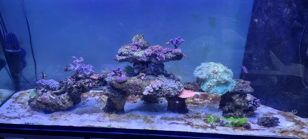

Schon wieder eine Woche um : )
Wollte einmal kurz den Verlauf mitteilen. Habe mir unterdessen die 3 Sangokai Mittel, Dosierpumpe zugelegt. Konnte am Mittwoch anfangen mit den zwei ersten Sangokai mittel, leider konnte die Dosierpumpe keine 0,6 sondern nur ab 1ml dosieren : (( Das geht jetzt aber auch noch von Hand.
Gelesen habe ich, dass die drei mittel zuerst immer geschüttelt werden müssen. Wenn die ja in dem Dosierbehälter sind, wird dies noch schwierig : (
Jedoch stellte ich heute fest, dass das Wasser einiges klarer wurde, weiss jetzt nicht ob dies schon vom Sangokai ist.
Die Lichtumstellung habe ich gemäss Jörg so gemacht. Konnte da bislang jedoch noch kein grosser Unterschied merken, dies braucht aber sicherlich ein wenig Zeit.
Leider musste ich feststellen, dass die Fische jetzt viel mehr dunkel Zeit haben, Das Mondlicht habe ich auch weggenommen.
Bei zwei Fischen wurde die Schwanzflosse abgebissen. Kann es sein, dass dies durch die Dunkelheit passierte?
Wie ich beobachte habe ich einen männlichen aggressiven Chromie zur Zeit der alles verteidigt. Könnte sein, dass die Eier legen wollen und daher der so aggressiv ist.
Wurde da ein Mondlicht evt. wieder helfen?

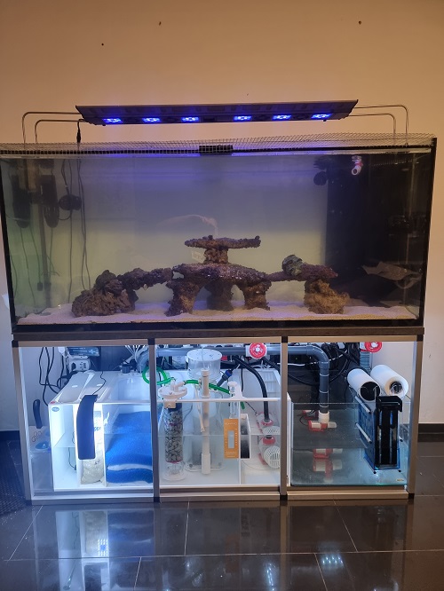

erstmal ein grosses Dankeschön für die informative Antworten : )
Da ich geschäftlich 3 tage ins Ausland musste und ein Kollege von mir auf die Fische achten sollte, ist ein leider leider ein Zwischenfall passiert.

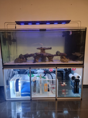

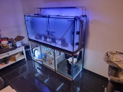

Die Rückförderungspumpe stieg leider aus. Die Fische bekamen zu wenig Sauerstoff, es wurde zuviel Futter gegeben, dies führte zu einem grossen Verlust der Fische und ein paar Korallen : (
Da musste ich mir gleich überlegen, das schöne Hobby weiterzumachen oder vorerst mal eine Pause einzulegen. Da ja doch schon einiges an Technik etc. investiert wurde, beschloss ich das ganze System zu verbessern und nochmals weiter zu machen.

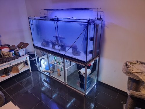

Ich investierte dann gleich noch an einen neuen Unterbau, neue Pumpe, Technikbecken etc.
Gestern konnte ich alles komplett umbauen und alles Inbetriebnehmen.
Werde heute noch ein paar Anpassungen machen.
Sehr vieles konnte ich vom Forum und von den Podcast dazulernen. Licht Strömung etc. wurde gleich alles angepasst.
Ich werde das Becken jetzt so einmal eine Woche laufen lassen und dann den ICP Test durchführen.

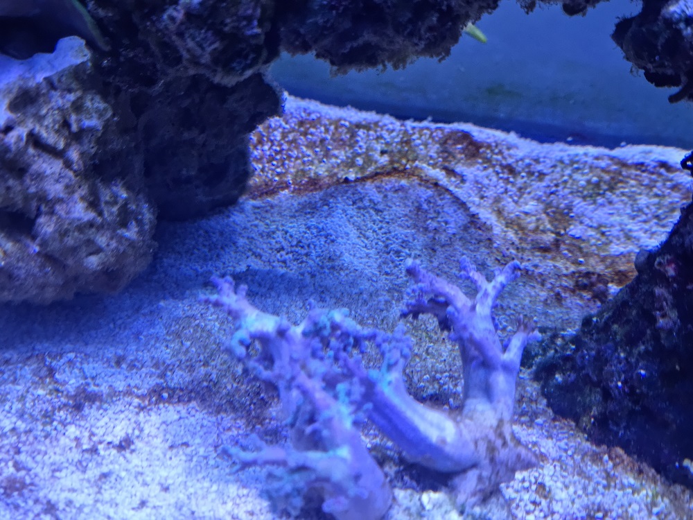

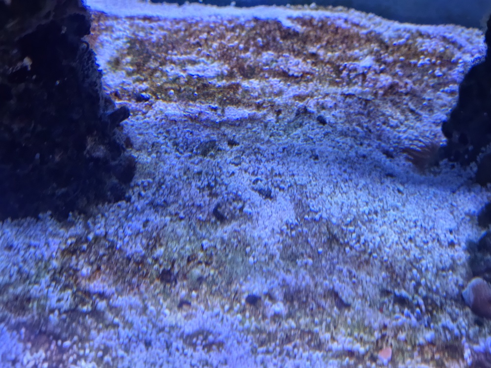

das klingt ja gar nicht gut, tut mir sehr Leid, dass Du so viele Verluste hattest, vor allem an den Fischen! Hat gar nichts überlebt?
Kannst Du bitte mal ein etwas größeres Foto nur vom Technikbecken machen? Da sind "komische" Sachen drin, die ich mir gerne mal anschauen möchte. Den dicken blauen Schwamm kannst Du auf jeden Fall schon mal rausnehmen, der wird Dir da einfach nur gammeln und das wird sich extrem negativ aufs Becken auswirken, was Sauerstoffzehrung, Redoxpotential und auch Nährstoffentwicklung angeht. Dann ist da noch eine Säule mit schwarzen Kugeln drin, da wüsste ich gerne, was das ist Und insgesamt ist die Anordnung der Filtertechnik nicht ganz klar
