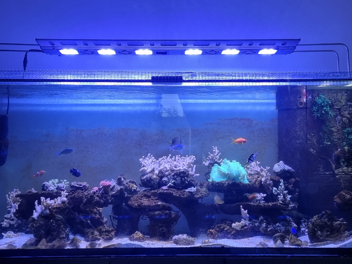

Hei Leute,
Nach einem Kompletten Umzug meines Beckens würde ich gerne diese Sangokai Methode ausprobieren.
Aquarium Details:
600liter Becken
90 Liter Technikbecken
UV-C
Ozone
Maxspect Lampe
Reef 4 Dosierer
Lebend Steine
Sand Bodenbelag ca. 2-3 cm
Tunze Strömungspumpe gross
3xStrömungspumpe Klein
Wellenmacher
ca. 14 Fische
ca. 5 Korallen
1x Riffhummer
1x Seehase
Einsiedler und Schnekcken wurden bestellt und sollten nächste Woche eintreffen
Beleuchtung ca. 10 Std. Voll Licht, danach 1 Stunde Blaulicht
Nitrat ist gemäß Messung gut
Salz liegt bei 34
Phosphat relativ hoch, Phosphat entfernen hab ich seit 3 Tagen in einem Säckchen im Technikbecken.
Korallen, Kupferanemone etc. geht es gut
Fische geht es gut
Dosiermaschine mit Behälter hab ich auch.
Gerne würde ich jetzt mit diesen 3 Sangokai Basismittel anfangen zu dosieren.
Was empfiehlt Ihr mir? Zuerst einen Wassertes machen und ins Labor senden?
Oder kann ich bereits mit den 3 Mittel anfangen zu dosieren?
Was alles wird mit dem Sangokai dosiert? Salz auch? Wasser verdunstet relativ viel bei mir, denke ca. 5liter pro Woche, muss dann doch noch Wasserwechsel gemacht werden? oder reicht immer auffüllen? Bis anhin habe ich normales Leitungswasser, welches bei mir ziemlich gut ist genommen. Lohnt es sich da eine kleine Osmose Anlage zu installieren? Oder kann auch normales destilliertes Wasser verwendet werden?
Wie ist es mit flüssigem Plankton,, ist dies gut auch noch beizugeben?
Muss ich bei diesen 3 Sangokais Basics sonst nichts mehr dazugeben? Ist da alles drin?
Was ich noch bestellt habe ist einen Säulenfilter, in dem ich den Phosphat entfernen reinmachen will.
Ich bedanke mich bereits im voraus für die Infos und freue mich die Sangokai Methode auszuprobieren.

Infos zur Lampe und Einstellungen:
Maxspect Razor 15000K
06.00 A:1%/B:1%
08.00 A:50%/B50%
12.00 A:100%/B:100%
22:00 A:10%/B:10%
23.00 A:1%/B:1%
23.30 A:0%/B:1%

Kannst Du bitte mal ein etwas größeres Foto nur vom Technikbecken machen? Da sind "komische" Sachen drin, die ich mir gerne mal anschauen möchte. Den dicken blauen Schwamm kannst Du auf jeden Fall schon mal rausnehmen, der wird Dir da einfach nur gammeln und das wird sich extrem negativ aufs Becken auswirken, was Sauerstoffzehrung, Redoxpotential und auch Nährstoffentwicklung angeht. Dann ist da noch eine Säule mit schwarzen Kugeln drin, da wüsste ich gerne, was das ist Und insgesamt ist die Anordnung der Filtertechnik nicht ganz klar
