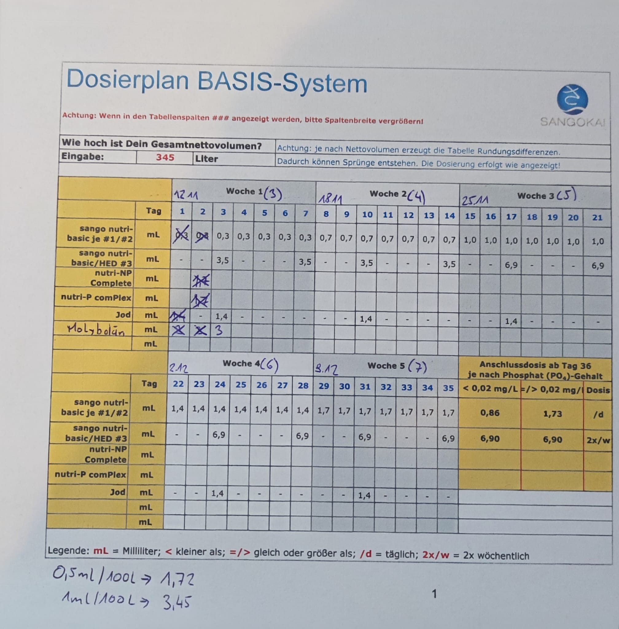

Ja habe wie von Patrick empfohlen gestern also am Tag 2 des Basisplans 0.5ml/100l complete und Complex hinzugefügt.
Eventuell kommt da Ende der Woche noch eine zweite Dosis.
Phosphat kann ich ja mitn Hanna gut im Auge behalten, am NO3 muss ich wegen der 0.05 Nitrit aufpassen.
Hab mir dazu und zur besseren Übersichtlichkeit deine Exceldatei etwas umgebaut 🙈
