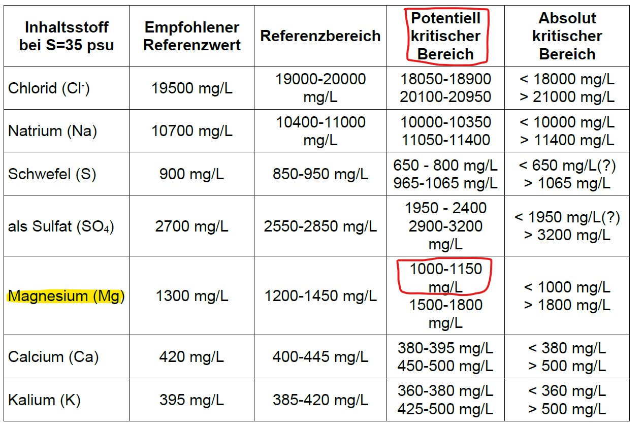

das hängt jetzt von der Salinität ab. Wie hoch ist diese bei Dir?
Der empfohlene Referenzwert bei einer Salinität von 35 liegt bei 1300mg/l.

Der Magnesiumwert ist von der Salinität abhängig.
Miss nochmals nach wenn du 35psu hast

Das ist so nicht richtig. Es kommt darauf an mit was die Salinität erhöht wird. Gibst Du zusätzlich Meersalz hinzu mit einer Mg Konzentration, welche unter der Mg Konzentration im Becken ist, dann verringert sich sogar die Magnesiumkonzentration obwohl die Salinität nach oben gehen.
Der Link von ATI beschreibt nur den Sachverhalt, das die Konzentration der verschiedenen Elemente proportional von der Salinität abhängt.
