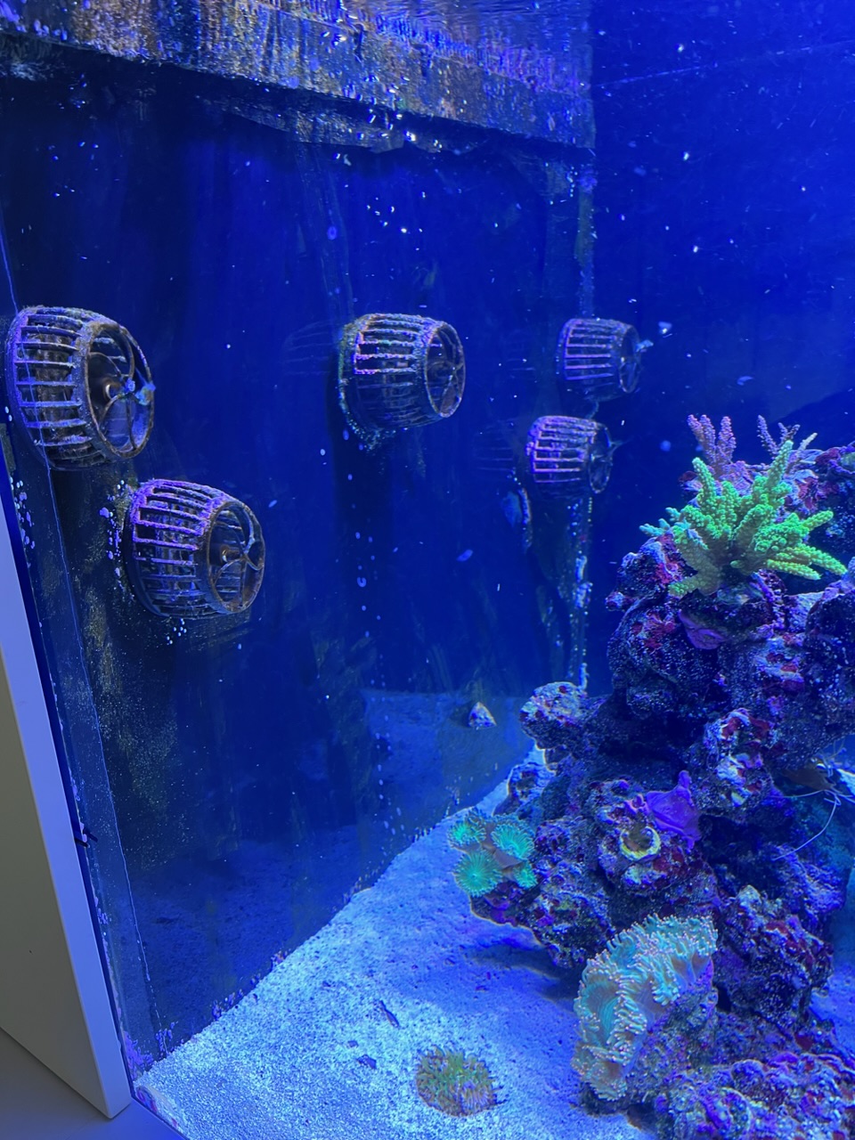

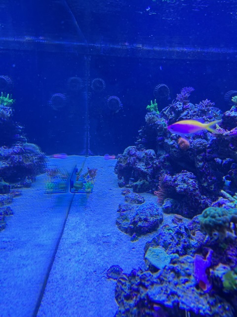

So, hier ein paar Bilder, Sorry, bin noch am Saubermachen

Moin. Die wälzen evtl 6000Liter um bei 1 Prozent, der Vorschub ist aber nach wenigen Zentimetern vorbei. Ich habe in den Jahren auch viel probiert und getestet. Ich bin weg von den Versuchen und der Ringströmung. Ich habe je 1 li/1re auf gleicher Höhe. Die Rechte im Reefcrast und die Linke als slave.
Eine bessere Strömung habe ich noch nicht gehabt. Denn durch diesen Aufbau und Einstellung drückt gibt ja die Master den Druck vor. Und Somit hast Du den Druck immer mal weiter rechts mal weiter links. Sie treffen sich Mittag und ziehen somit den Dreck von unten hoch. Gerade für die SPS Ideal mittig. Da auch nie gleich. Blöd zu erklären.
Ich glaube bei Dir würde ich es mal mit 2 unter den Schachtschlitzen probieren und2 auf der Gegeünüberliegenden Seite. Dann 2 unten Rückseite, wenn möglich neben dem Riff jeweils. Ob es bei Dir ebenso gute Ergebnisse bringt, kannst dann nur Du beurteilen.
Tom von Toms Korallen fährt auch so, schau mal, evtl dann besser zu verstehen.
https://youtu.be/j-2GWCzquWM

Danke für die vielen Tips.. Pumpen auf der rechten Seitenscheibe scheiden für mich aus. Unter dem Überlaufgitter kann ich zumindest keine MP40/60 platzieren, da dort der Rucksacküberlauf ist. Höher als jetzt geht es nicht. Die Pumpen mit dem 1% hatte ich nur erwähnt, weil sie der Ringströmung entgegenwirken, aber mit den anderen auf 61% reicht es aus, das Wasser trotzdem im Ring zu halten. Im Moment bin ich mit der Strömung so wie sie ist ganz zufrieden, auch an der den Pumpen abgewandten Seite. Auch auf 2 m Länge kommt derzeit noch genug an. Wenn das Becken mal voller ist, mag das anders aussehen, aber ich denke ich lasse es jetzt erstmal so.
