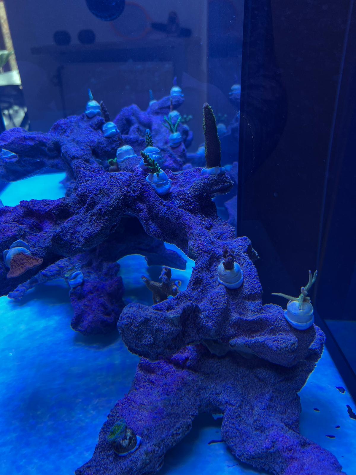

Heute kamen die Ableger rein:
Acropora Enzmann
Acropora Tenuis
Acropora Valida
Acropora Pulchra
Acropora sp Lila
Acropora Austera
Acropora Tortuosa
Acropora Sarmentosa
Acropora Formosa
Acropora Echinata
Alveopora grün
Seriatopora Hystrix rot
Seriatopora Hystrix grün
Seriatopora Caliendrum
Stylophora Milka
Stylophora Grün
Pocillopora rosa
Pocillopora grün
Turbinaria Reniformis
Montipora Mollis
Montipora Bubblegum
Montipora Delicatula
Montipora Capricornis
Montipora Superman
Montipora Rainbow
Montipora Digitata grün
Montipora Digitata rot
Montipora Digitata lila
Montipora Starwars
Montipora Capitata
Montipora Samarensis
Hoffentlich kommt alles durch. Waserwechsel wurde zuvor nochmal gemacht 20%.
Pärchen Clownfische sind auch drinnen.
Grüße Thomas

Viel Erfolg! Und am Anfang ist weniger mehr! Also nicht zu stark beleuchten. Und schön beobachten...
