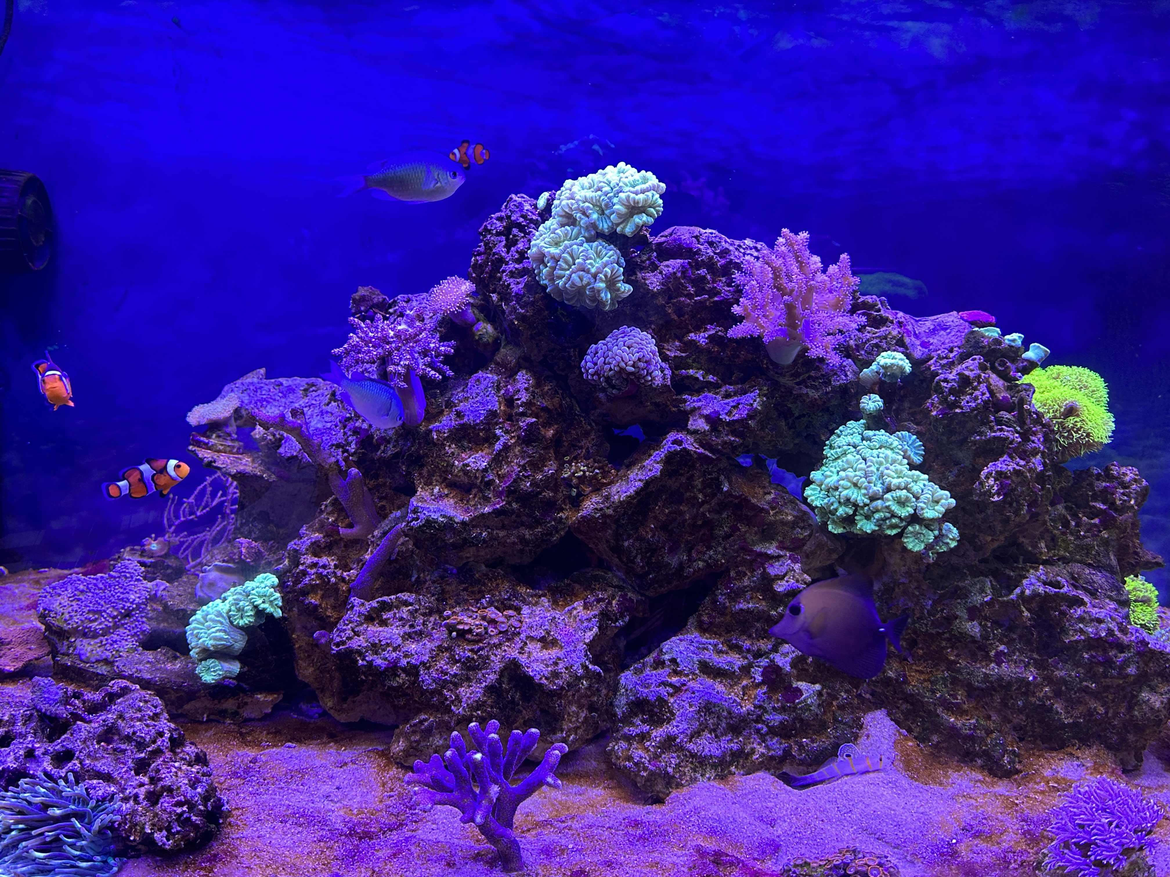

Mein Becken ist von eheim mit 430 Liter , und original Eheim Beleuchtung , ich habe 3 Strömungspumpen im Becken ( Aqua Medic ) und die Förderpumpe macht 3000l std

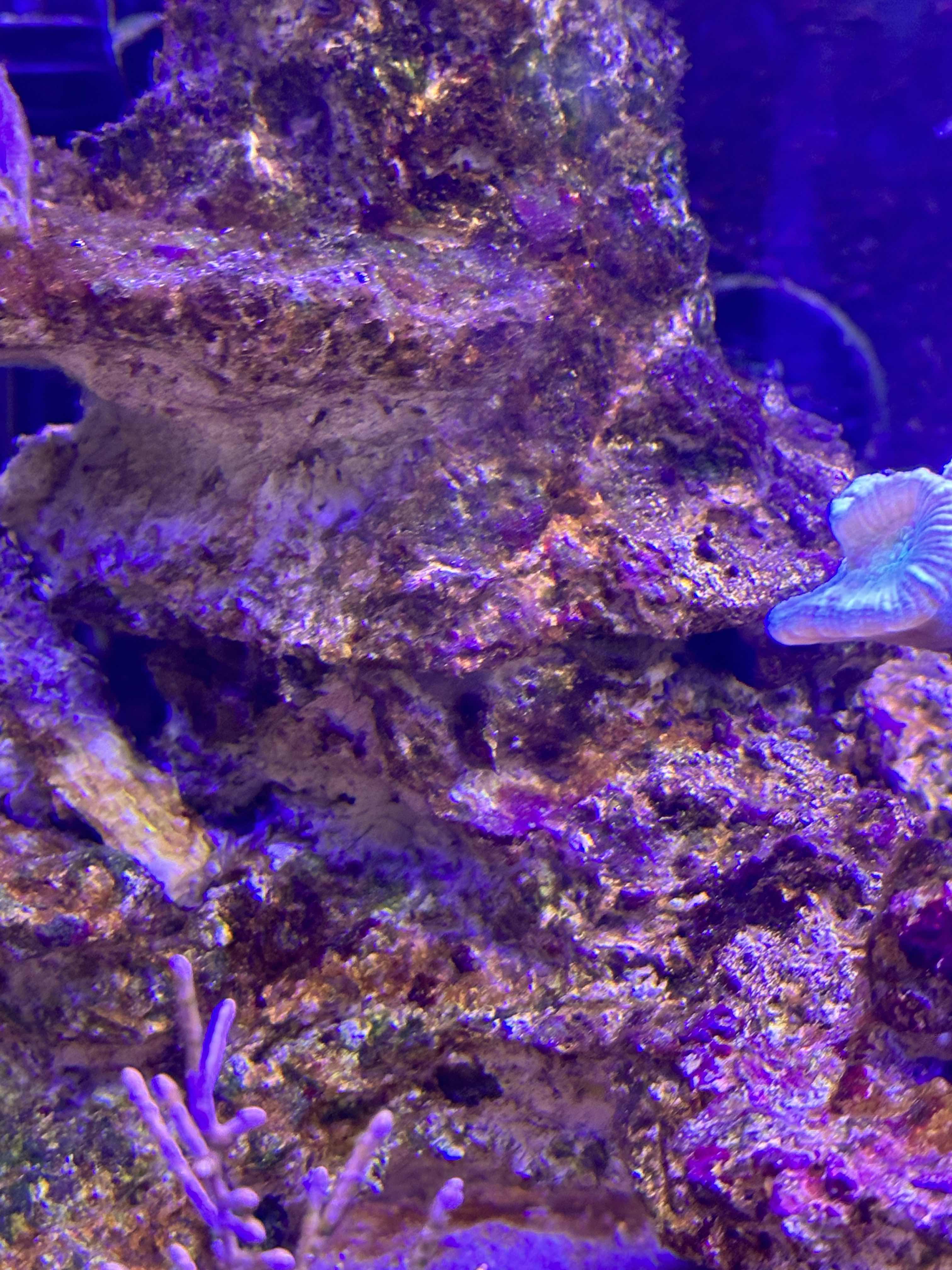

Hier einige Bilder
[attachment=1]
Hier einige Bilder
[attachment=1]

Servus, erst einmal versuche die Wichtigsten Werte stabil zu bekommen? KH bei unter 6 und Ca bei über 450 mg - das darf nicht sein! Und dann sofort auf 8,5 anheben ist genauso unschön! KH bei 7-7,5 halten und Ca um 420-440 bei 35 ppt.
Welches Salz verwendest Du? Würde dir FM oder Nyos empfehlen und erstmal 3 Wasserwechsel von je 20-25% machen alle 3 Tage. Damit deine Werte in die richtige Richtung kommen. Achte darauf, dass du das Wasser so ansetzt, wie vorgegeben.

ich würde den CaribSea Ocean Direct in der original grade Körnung empfehlen. Theoretisch kann man mit einem nicht-kalkhaltigen Sand arbeiten, solange der nichts abgibt an möglichen Schadstoffen, die sich im Süßwasser nicht zurück lösen, im Meerwasser aber schon, und solange keine Ionenaustauschende Wirkung (z.B. bei tonhaltigen Sanden) besteht. Von daher würde ich immer auch natürlichen Kalksand aus dem Meer nutzen (egal ob Live oder tot).
Alu und Zink sind deutlich erhöht, hier würde ich auf jeden Fall WW machen. Das Salz ist jetzt nicht mein favorite, aber ich würde regelmäßige Wasserwechsel empfehlen mit 10% pro Woche um das rauszuholen, sofern Dein Ausgangswasser sauber ist (arbeitest Du mit einer Osmoseanlage und nachgeschaltetem Harz?). Iod ist kritisch zu tief, das kannst Du mit dem chem-individual IF ausgleichen und hier auch eine regelmässige Dosis von 10-15 µg/L einmal die Woche etablieren um den Wert stabil zu halten.
Die KH bitte nicht über 8 bringen, sondern zwischen 7 und 7,5°dKH einstellen, Calcium auf 420-430 mg/L.
