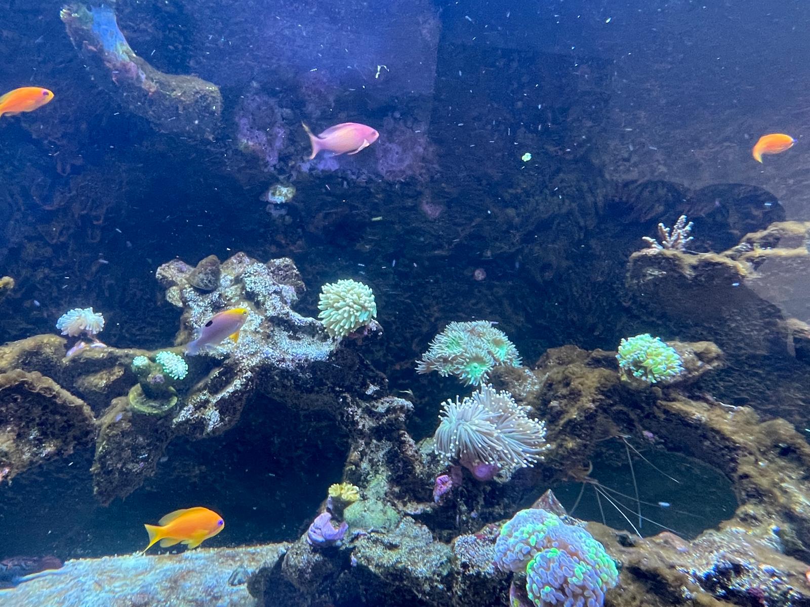

AchimD.
Beiträge: 31
Registriert: Freitag 14. Oktober 2022, 08:51
Re: Neues Meerwasseraquarium
Beitrag von AchimD. »
Hallo Mario,
Parasiten sind mir bisher keine aufgefallen, Fische die an meine Korallen gehen auch nicht.
Das mit der Beleuchtung hochfahren habe ich mir auch schon überlegt. Ich habe aber Angst das es dann mit Algen noch schlimmer wird.
Bilder im Anhang, ich hoffe man kann etwas erkennen.
