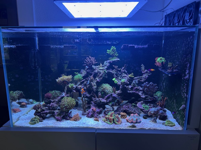

Noch ein paar aktuelle Bilder:

Kleines Update:
Mal ein Bild vor einem Jahr und eines von gestern... Hat sich ziemlich gut entwickelt die Korallen wachsen und ich musste gewisse schon schneiden und abgeben :)
Bei der Technik habe ich den Deltec i1000 gegen einen i600 getauscht, sowie die Gyres (welche nach 6 Monaten schon den Geist aufgegeben haben) gegen Jebaos getauscht.
Liebe Grüsse
Stefan

gefährlichesUnwissen
Beiträge: 367
Wohnort: Schleswig Holstein
Re: Nyos Opus G2 300
Moin Stefan,
magst du vllt für mich ein Bild mit Tageslicht machen und einstellen? Ich bin nicht so der blaustich-Freund und habe immer Probleme etwas zu erkennen. :-)
