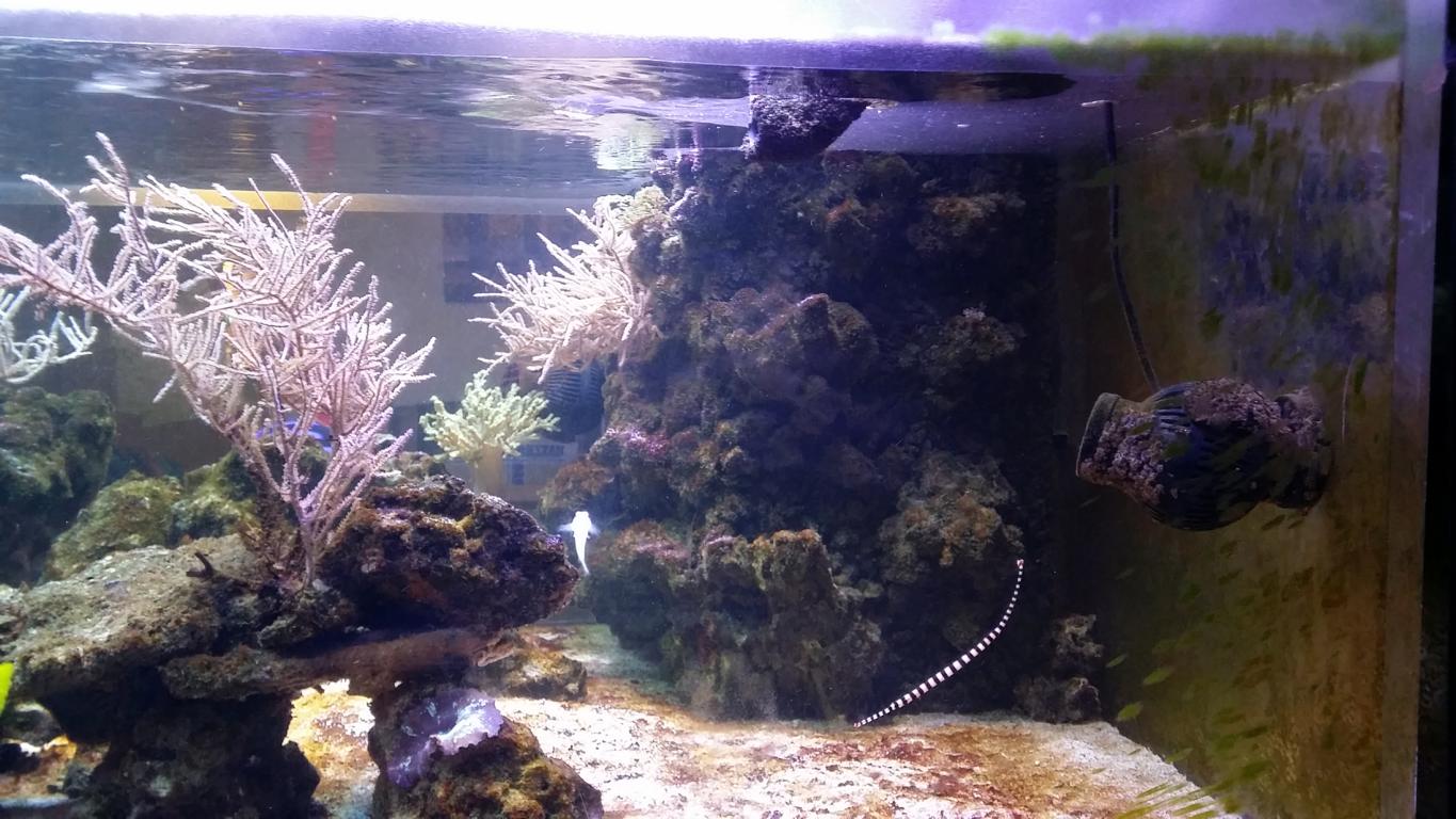

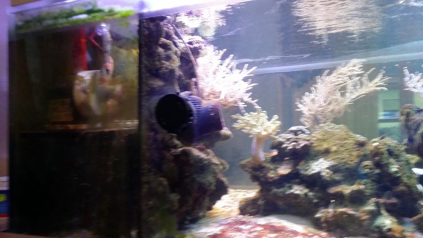

Beitrag von Marcus H »
hier mal wie besprochen die Fotos vom Becken. Wegen der Lampe versuch ich morgen mal meinen Händler zu erreichen. Vielleicht kann er dazu mehr sagen. Wie gesagt das Aquarium ist augenblicklich in keinem guten Zustand.
Marcus
