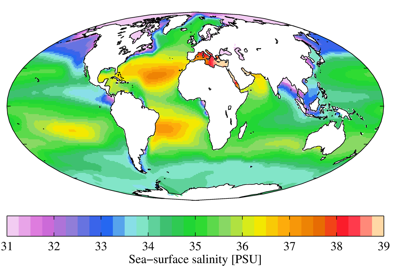

Habe da noch was gefunden...
Ich habe verstanden... 33 psu ist i.m.o nicht optimal - aber nun auch nicht soooo kritisch. Einverstanden - 35 wäre optimal... das korrigierst Du ja jetzt oder hast es schon.
