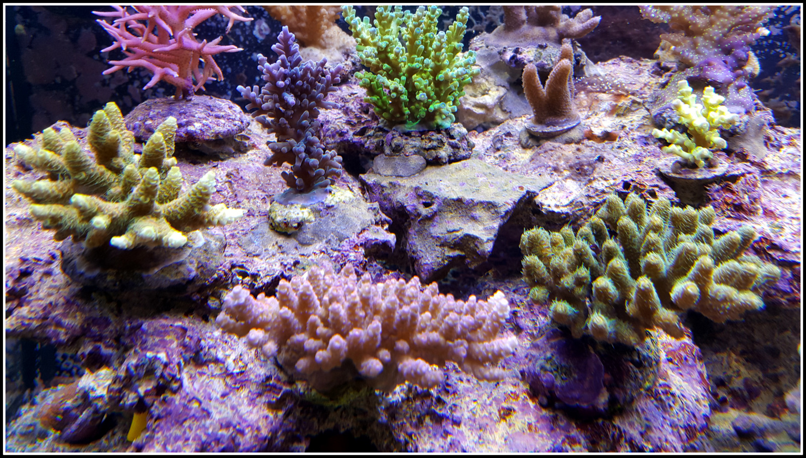

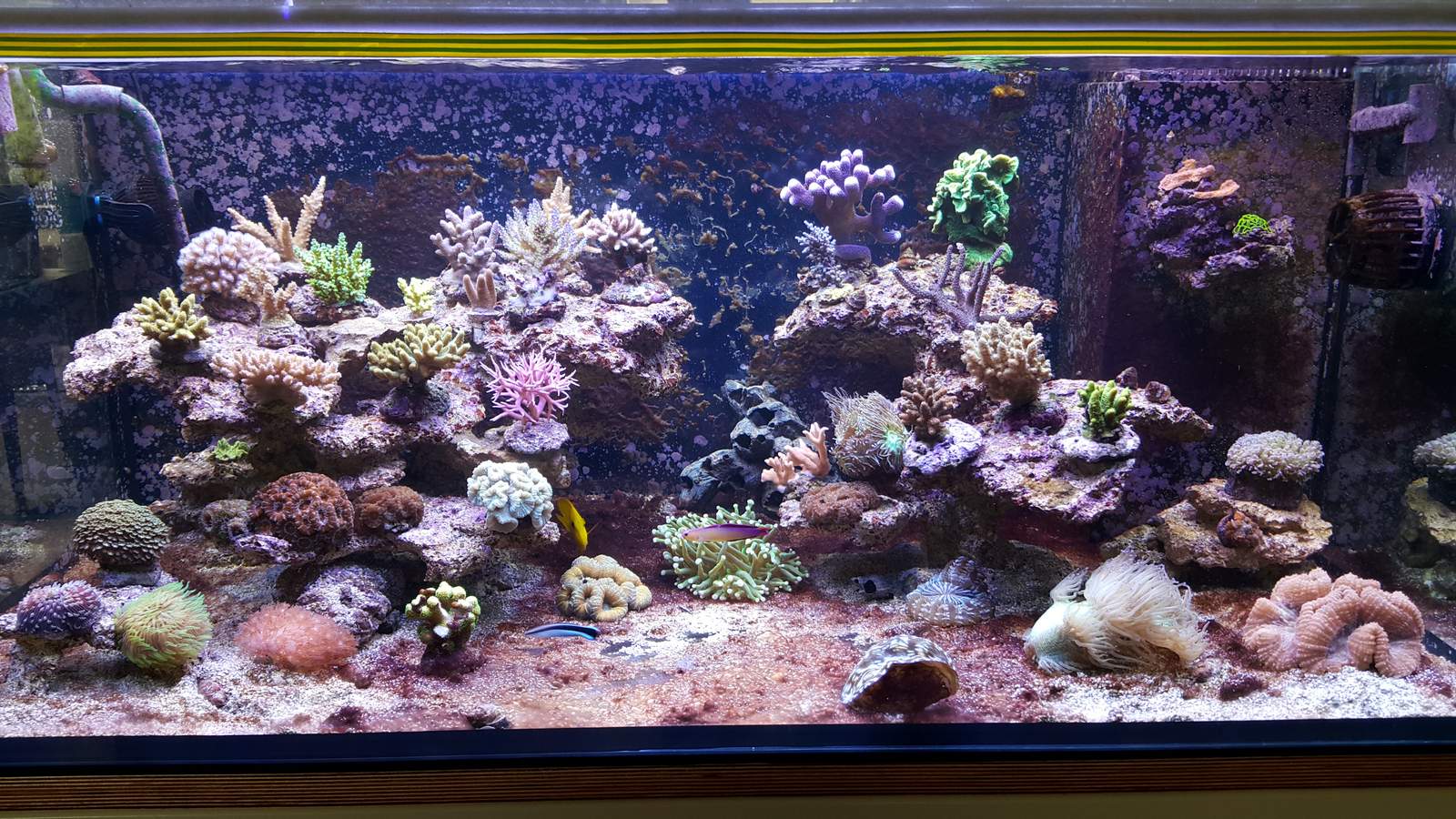

bezogen auf das Aufhellen der Korallen dürfte hier tatsächlich ein Nährstoffmangel vorliegen.
Aber was deine Beleuchtung angeht sind die Blauanteile deutlich zu hoch. Das führt dann zu Strahlungsstress.
Den blauen Kanal kannst du am besten erstmal gleich mit weiß setzen. Weiß etwas höher stellen. So das du weiß und blau bei 80 Prozent betreibst. Den Royalblauen Kanal kannst du runter regeln auf 60 oder 65 % fürs erste. Violett entweder ganz aus oder maximal 10 % besser 5.
Wenn du das complex hast auf jeden Fall dosieren und beobachten gibst du auch complete zu?

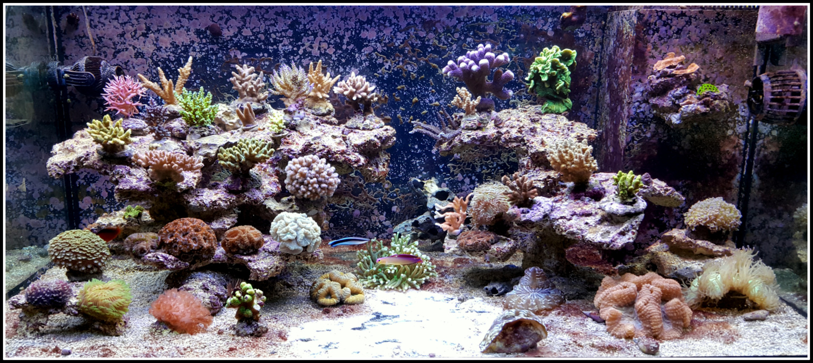

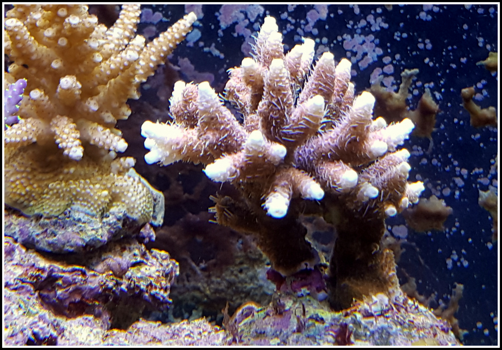

knapp 2 Wochen sind vergangen und es hat sich einiges positives getan im Riff. :D
Durch die Reduzierung der Beleuchtung und die Zugabe des Nutri Complexes sind die Farben wieder zurück gekommen und die Cyanos verabschieden sich so langsam.
Wenn ich jetzt einen Vergleich zu vorher ziehe, kann man sehen wie gestresst vor allem die Hystrix und dieTricolor waren.
Ich hätte nicht gedacht das durch die Reduktion der Beleuchtung so ein positiver Effekt auftritt. Vor allem wo doch immer wieder gesagt wird "Licht ist Leben" und "Umso mehr, umso besser".
Bin auf jeden Fall mit einem blauen Auge davongekommen.
Danke nochmal an dich Nick.
