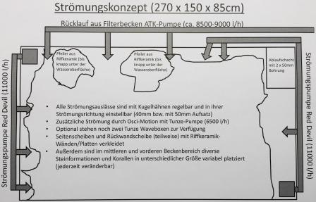

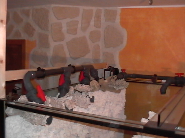

3. Strömung, Gestaltung, Licht
Füge hier mal mein Strömungskonzept und Gestaltungsübersicht bei. Beleuchtung besteht derzeit noch aus T5 (9 x 54 Watt – ATI Aquablue Special und 9 x 54 Watt – ATI Blue Plus – alle Neu) + HQI (2 x 400 Watt – BLV 10.000K – 3 Monate alt)
4. Korallen rein und Becken ans Laufen bringen – absolut einverstanden.
Werde ich versuchen zeitnah umzusetzen
5. Meine zwei großen Doktoren - Ja, ist halt so
Das Filterbecken wird in Kürze umgebaut und zukünftig nach den Empfehlungen betrieben. Der Durchfluss beträgt dann ca. 8500 bis 9000 l/h – mehr ließe sich nur mit sehr viel Aufwand realisieren. Das Nettovolumen der Gesamtanlage beträgt dann rund 3400 Liter – reicht der Durchfluss (Du sprachst von 4-5 mal Beckenvolumen)?
