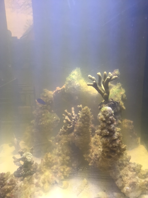

Soll ich mit der Dosierung weiter machen, trotz uv ??
Salzige Grüße, Holger
Beiträge: 4146
Re: Nebel im Becken
Hallo Holger,
ich schliesse mich meinen Vorrednern an, das wird eine Bakterioplanktonblüte sein, die Du mit einer UV-Klärung kurzfristig beseitigen kannst. Ich empfehle die UV nicht für den Dauereinsatz, aber in speziellen Fällen wie die bereits genannten ist diese durchaus hilfreich und sinnvoll.
Allerdings fehlt mir hier auch eine Gesamtaufnahme vom Becken. Der weißliche Belag auf dem Sand scheint auch ein Bakterium zu sein, aber das spricht eher für eine allgemein schlechte Beströmung und auch dafür, dass der Sand ggf. belastet ist.
Bitte stelle mal ein Gesamtbild vom Becken ein, damit man einen Überblick bekommt.
Hast Du auch einen Anamnesebogen von Deinem Becken? Bitte hier mal hochladen oder auf Deinen eigenen Beckenthread verlinken.
Deine Steine sehen irgendwie aus wie frisch gestorbene Korallen und wenn hier eine organische Belastung drin ist, dann kommen die Probleme daher. Wo hast Du denn diese Steine her und wie sind sie aufbereitet/gereinigt worden?
Ob Du mit dem BASIS-System weiterarbeiten kannst, würde ich schauen, wenn alle Unterlagen von Deinem Becken hier sind, wenn Dein Becken über die Steine übermäßig belastet ist, die Strömung nicht optimal ist, etc., dann würde man ggf. erstmal pausieren und diese Dinge berichtigen. Aber das können wir ja dann schauen.
Wenn Du die Ergebnisse Deines Tests hast, sind diese hier natürlich auch willkommen.

Bogen mach heute Mittag.
Das waren Korallenäste die ich bei dem Händler dazu bekommen habe...??
Waren sehr weiß, mehr kann ich dazu nicht sagen :::

Jörg Kokott hat geschrieben:Deine Steine sehen irgendwie aus wie frisch gestorbene Korallen und wenn hier eine organische Belastung drin ist, dann kommen die Probleme daher. Wo hast Du denn diese Steine her und wie sind sie aufbereitet/gereinigt worden?
Wie kannst Du Jörg das nur erkennen? :shock:
Holger
Hast Du die Steine / Äste behandelt bevor diese ins Becken kamen? Gewässert oder sonst irgend etwas?
Nilihasi
Beiträge: 44
Registriert: Dienstag 2. Februar 2016, 15:25
Wohnort: Harsewinkel
Re: Nebel im Becken
Beitrag von Nilihasi »
Nee , nur abgewaschen, so gut das ging . Soll ich alles ausquartieren und von vorne Anfangen ohne die Äste ??,

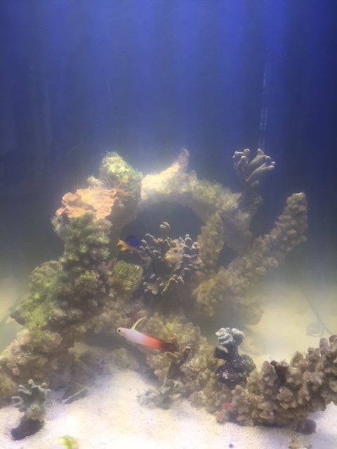

Re: Nebel im Becken
Warte.. mach uns mal eine Gesamtansicht des Beckens und der Technik.

Hier:

Technik ist alles Aqua Media Cubicus CF
Re: Nebel im Becken
Danke...wenn Du diese rausnimmst mit was machst Du dann den Aufbau?
Wichtig ist ja, dass die Bakterien sich ansiedeln können...
für mich sieht es so aus "wie wenn diese im Becken rumschwirren, da diese keine Möglichkeit finden, sich niederzulassen".....
