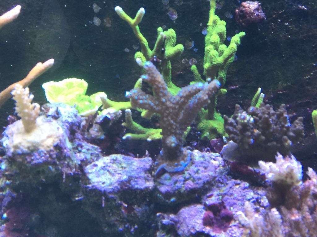

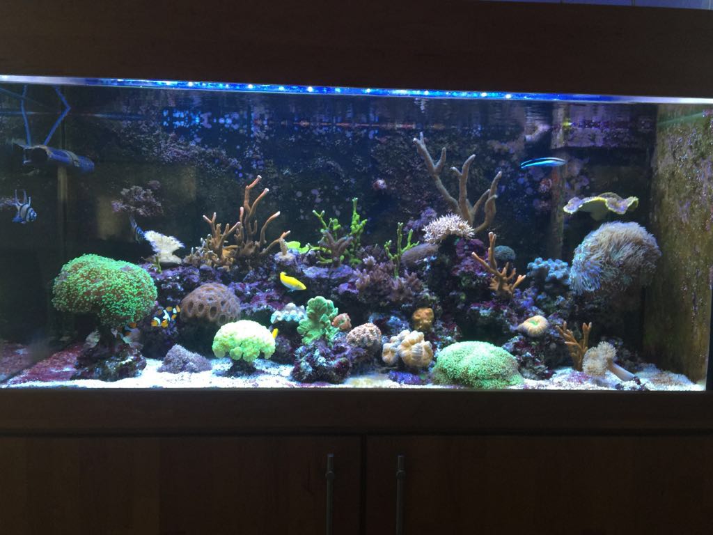

Wegen den Cyanos und eingedunkelten Korallen schreibe ich jetzt mal hier weiter, da hier auch die beiden letzten Analysen sind.
Die Cyanos habe ich nun schon 8 Monate, wobei es jetzt schon deutlich besser aussieht. Vorher war auch das komplette Riff damit überzogen.Hauptsächlich sind sie jetzt noch an den Scheiben, dort wachsen erst Fadenalgen die dann mit Cyanos überwuchert werden.Einige sind auch noch auf dem Sand, zum Glück nehmen diese jetzt auch langsam ab.
Trotz meiner nidrigen Nährstoffe, NP3 1 und PO4 0,003, habe ich die Dosierung von Nutri Complete und Complex seit einer Woche eingestellt.
Ich möchte sagen, das Wachstum der Algen hat seitdem deutlich nachgelassen. Dort wo die Schnecken alles abgegrast haben, wächst kaum noch was nach. Eine Gesamtansich habe ich mal eingefügt.

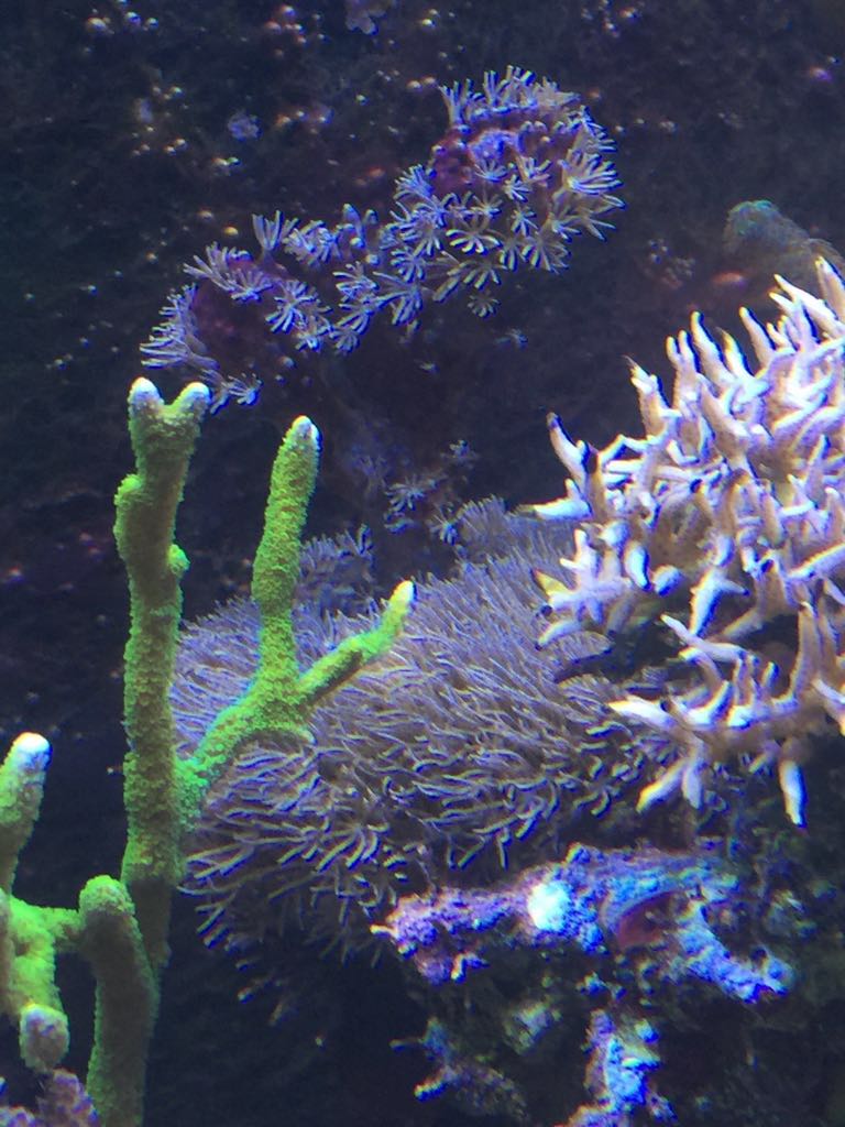

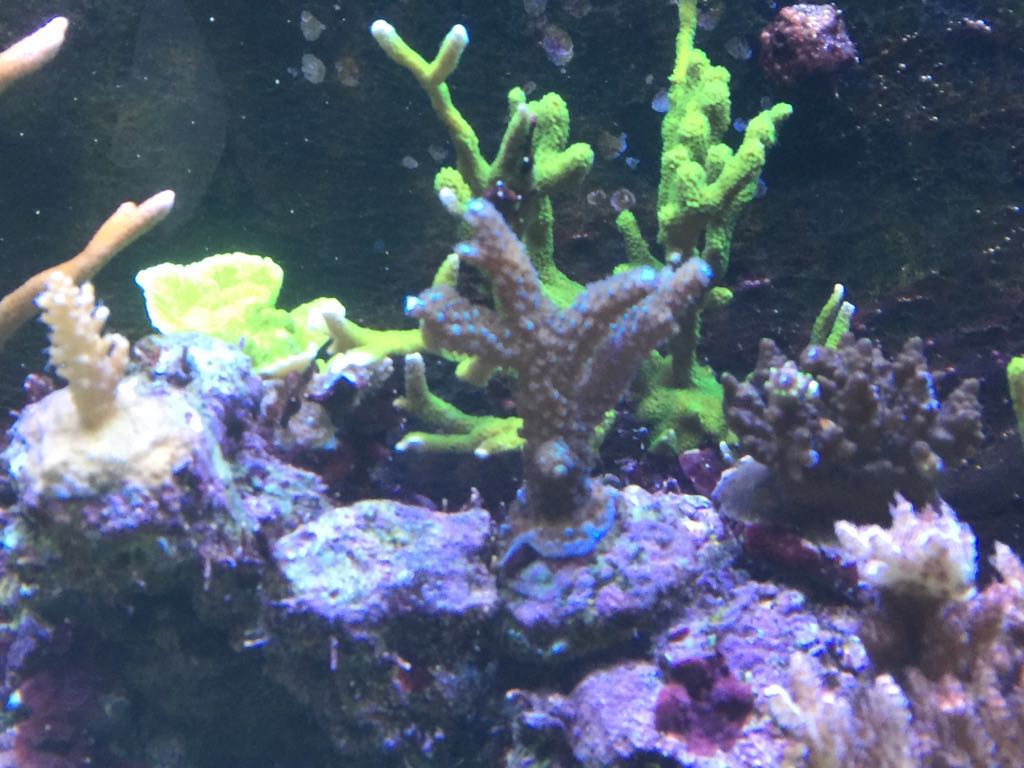

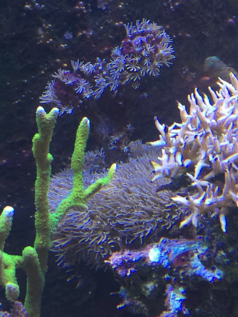

Auf Bild 2 sind meine 3 Problem Acros, die beiden rechten sind trotz der niedrigen Nährstoffe sehr eingedunkel und haben außer an der Basalscheibe kein wachstum. Das gleiche bei der Gorgonie, Bild 3, sie hat eine riesen Baslscheibe bekomme, wächst aber nicht weiter und wird auch mit Cyanos überzogen.
Das Becken ist deutlich heller als auf den Bildern.

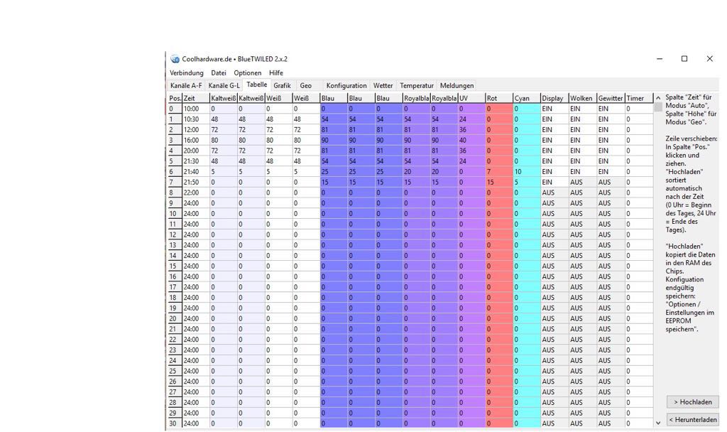

Hier mal meine LED Konfiguration:
A: 800 mA 7x CREE XM-L T6
B: 800 mA 7x CREE XM-L T6
C: 800 mA 7x CREE XM-L2 T6
D: 800 mA 7x CREE XM-L2 T6
E: 1200 mA 2x6 CREE XP-E2 M3
F: 1200 mA 2x6 CREE XP-E2 M3
G: 1200 mA 2x3 CREE XP-E2 M3
H: 700 mA 6x CREE XP-E2 Royal Blau
I: 700 mA 6x CREE XP-E2 Royal Blau
J: 1000 mA 2x6 Exotic Hyper Violet LED - 430nm
K: 500 mA 6 x Exotic Deep Red - 660nm
L: 500 mA 6 x Exotic Turquoise - 495nm
Bild 4 zeigt die Einstellung.
Gruß Frank

LED Einstellung
