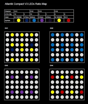

Re: Beleuchtungsstärke
Hallo Jojo,
Die Farben pro Kanal wie Du sie angibst stimmen nicht, bei der Orphek hat jeder Kanal 2 Farben ich hänge Dir mal das Layout an.
Beste Grüsse,
Oliver
Oliver
danke erstmal für die Antworten
ich werde dann meine Beleuchtung einfach so in der Art lassen !
@Oliver:
Ja, du hast recht, die Kanäle haben zumeist mehrere Farben und drei und vier habe ich in der Tat verwechselt...
viele Grüße
Jojo
@Oliver:
viele Grüße
Jojo
